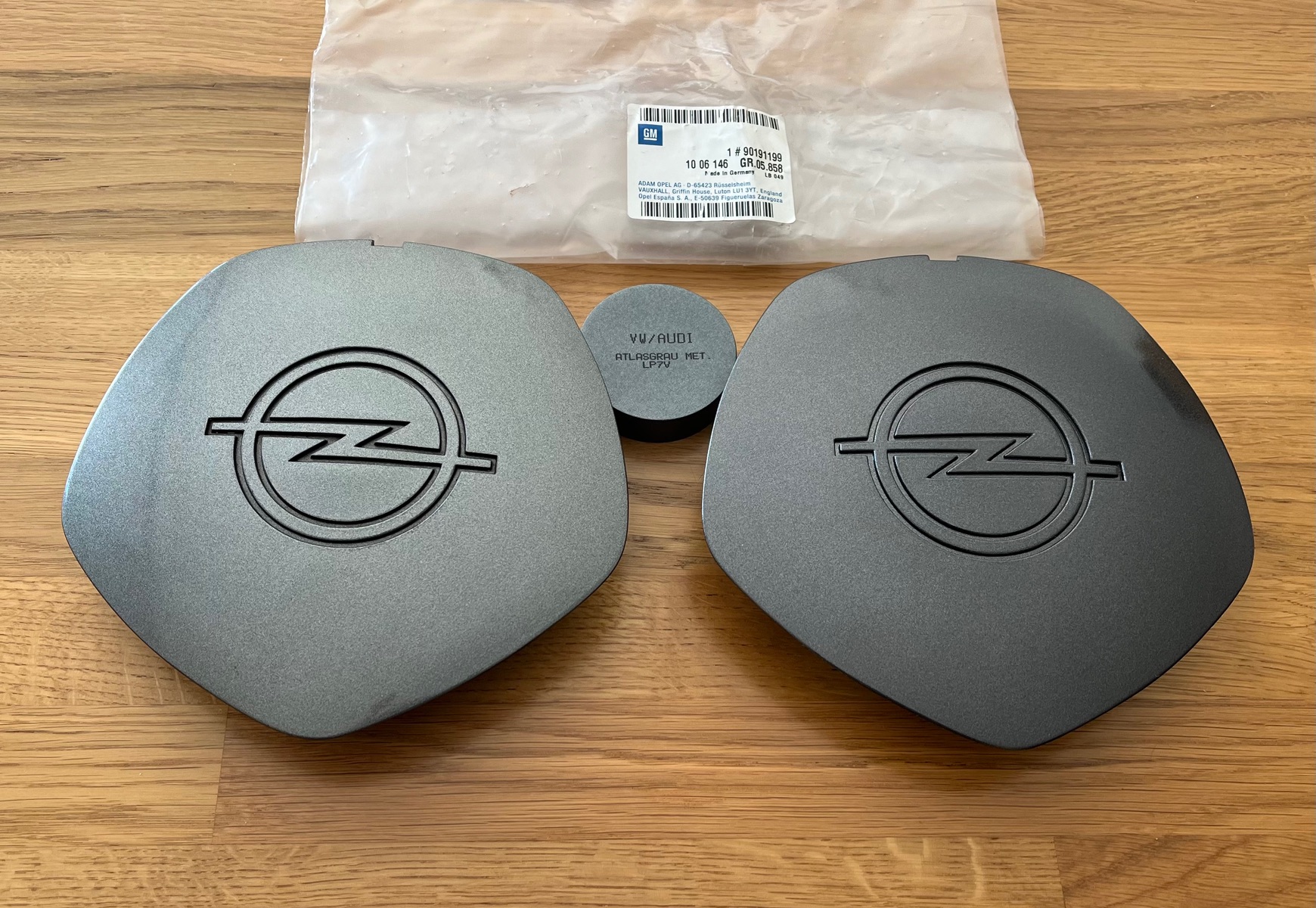

#14 hier die Teilenummer für die 13-Zoll-Felgen.
Ich meine, die passen auch für die 14-Zoll.
(siehe Auszug aus dem Teilekatalog)
90 241 186 silber
90 088 900 grau
90 191 199 anthrazit

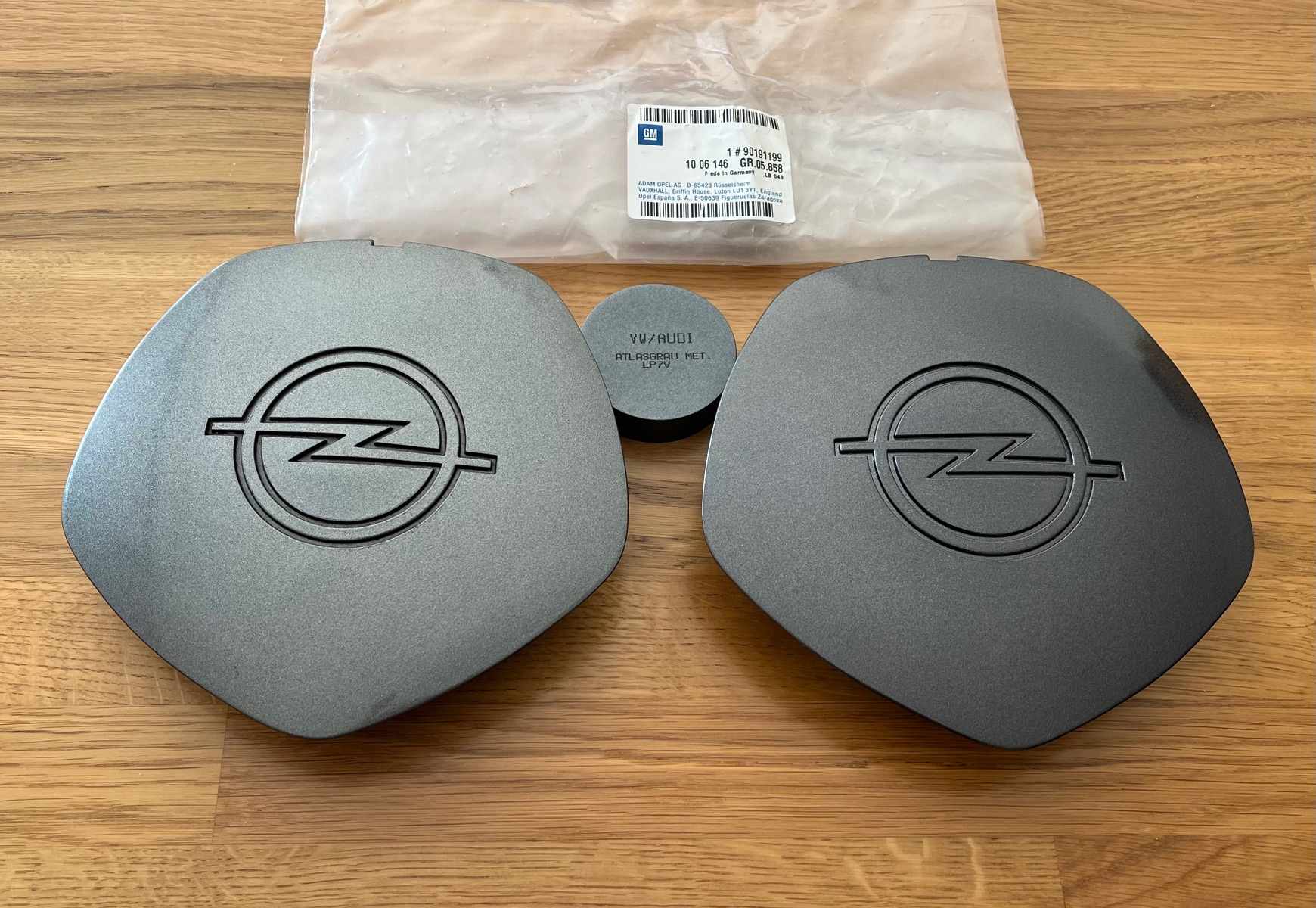

90191199 ABDECKUNG-SCHEIBENRAD,DUNKELGRAU (AUSGEN.VAUXHALL) (FUER 5.1/2J X 14 STAHLSCHEIBENRAD) (FUER 90184583 10 02 278) Ich habe damals bei Opel in Rüsselsheim angefragt, welcher Farbton für die anthrazitfarbigen Felgen verwendet wurde.
Diese Frage konnte mir Opel noch beantworten.
Habe dann aber günstig vier neue bestellen können. Nur leider waren diese etwas dunkler.
Rechts auf dem Bild.

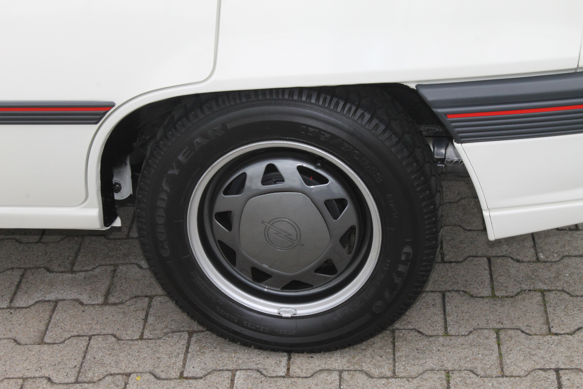

Anschließend wurden die Bremstrommeln in Anthrazit-Farbton übersprüht. Für den Farbton habe ich VW/Audi Atlasgrau Metallic LP7V genommen.
Heute würde ich für die Felgen und Radkappen zum Lackierer fahren, der kann den genauen Farbton mischen und passend lackieren.

#17 Gabriel, verstehe das nicht so ganz mit den Radbolzen. Diese haben doch den gleichen Abstand wie bei den 13-Zoll-Felgen.
Zu der Farbe:
Du kannst am Besten den genauen Farbton vom Lackierer bestimmen lassen.
Der Topf von den 14" Felgen ist etwas tiefer als bei den 13" Felgen und somit passen die dann nicht, Salopp ausgedrückt müsste man eine U-Scheibe bei Radbolzen bei der 14" Felge nutzen, damit die Kappe richtig einrasten kann, die Kappe in 14" steht bei der 13" Felge raus.
