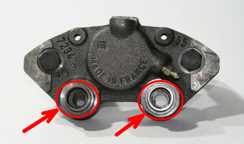

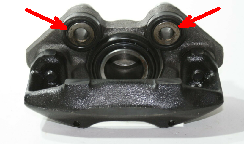

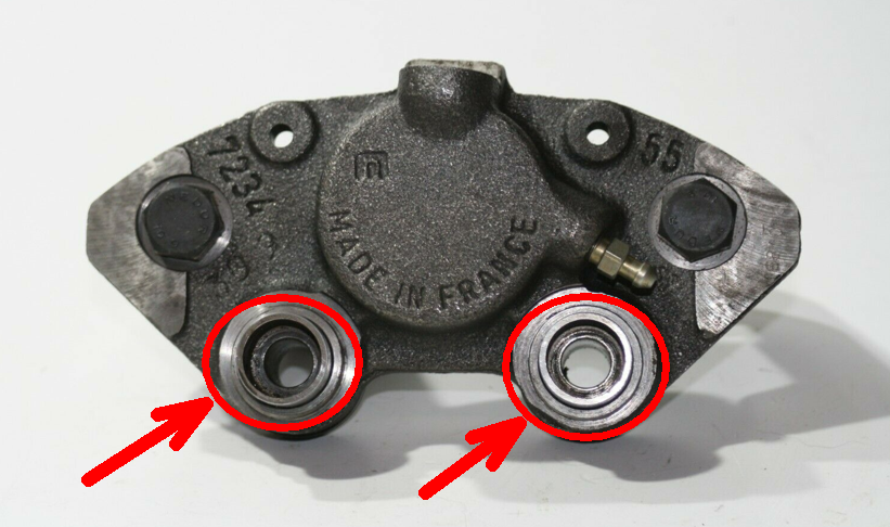

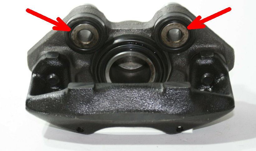

    Welches Bremssystem habt Ihr auf Eurem Kadett verbaut, das ATE oder das Delco Bremssystem?
    Ich vermute letzteres und da werden bei Eurem Kadetten die Schiebezylinder im Schwimmsattel festgegammelt sein, weshalb sich der Bremssattel nicht mehr verschieben und positionieren lässt.
    Gruß Strahli
    Hier ein Bild, mit den Spannhülsen, die müssen auch genau eingebaut werden.
    Frisco hat recht mit den Schiebehülsen als Fett nimm Bremszylinderpaste.
