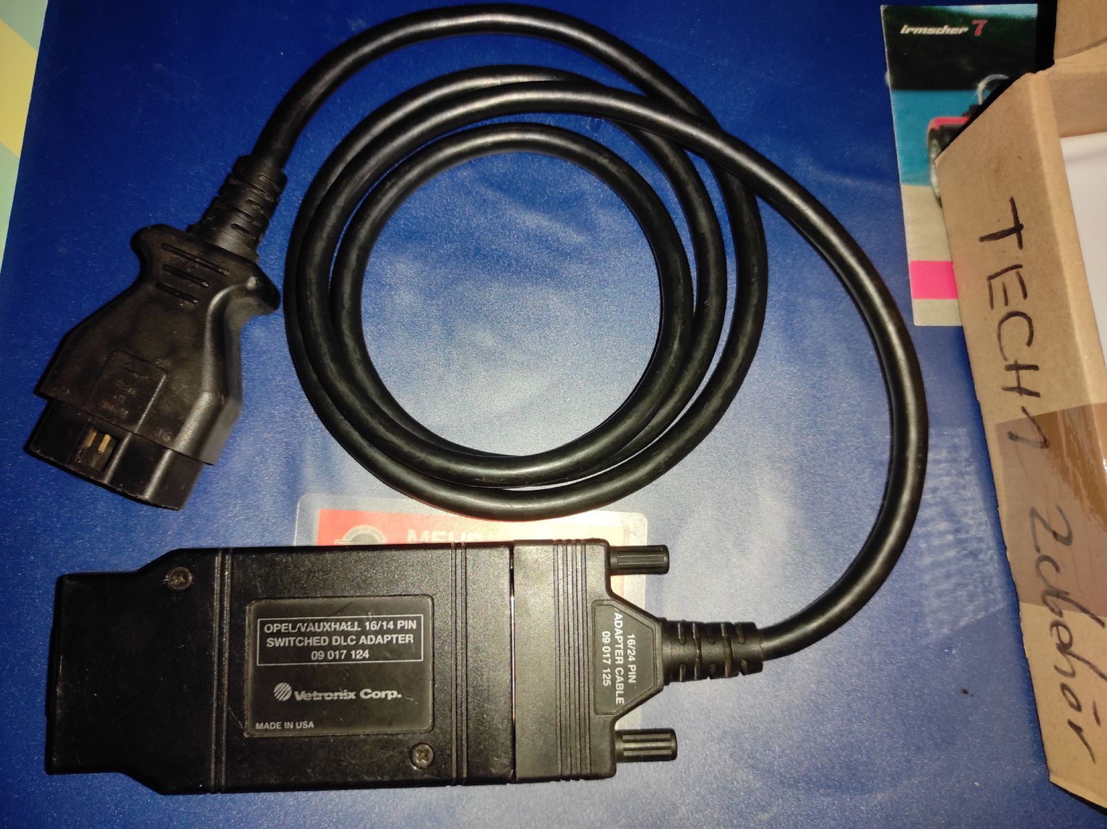

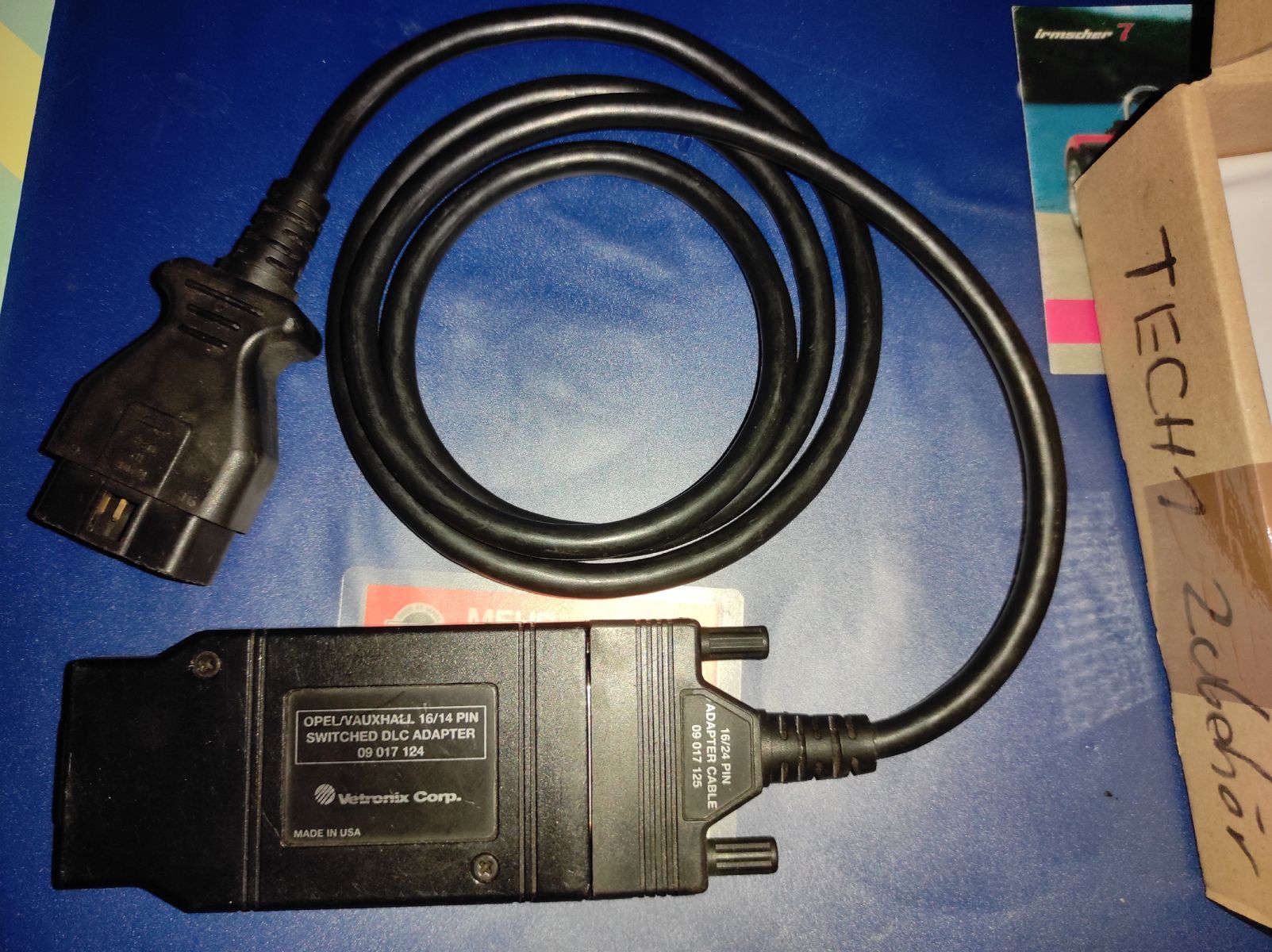

Es sind zwei fast vollständige Koffer mit Modulen und auch schon mit OBDII Adapter.

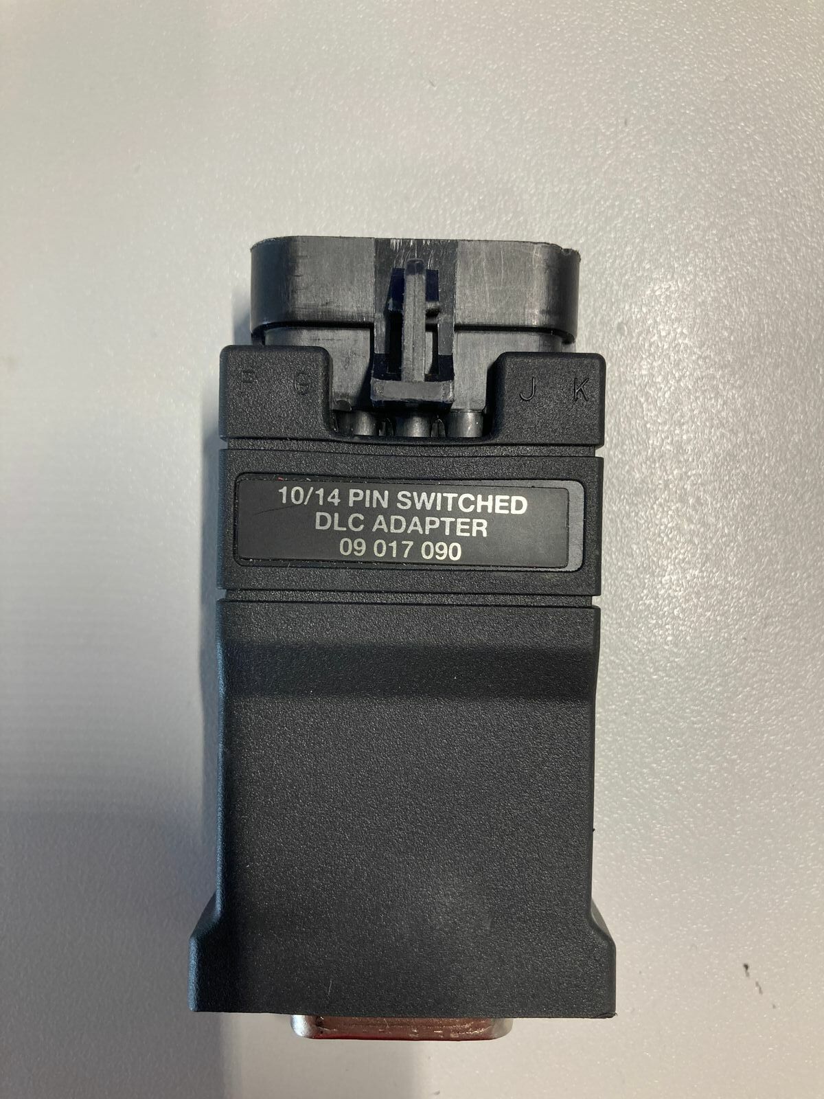

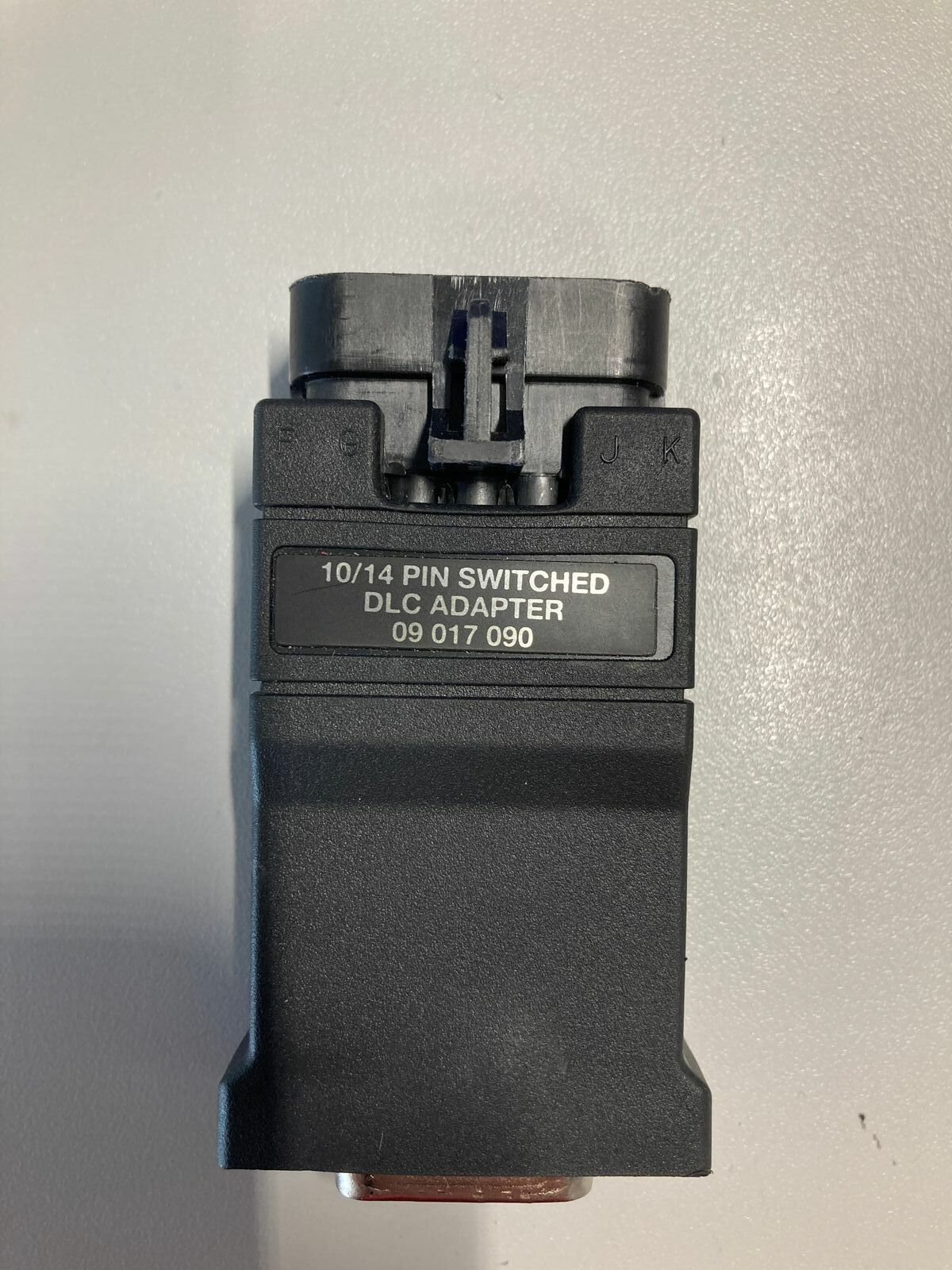

Ich habe aber nur einen ALDL-Adapter:
und der vermute ich ist defekt.
