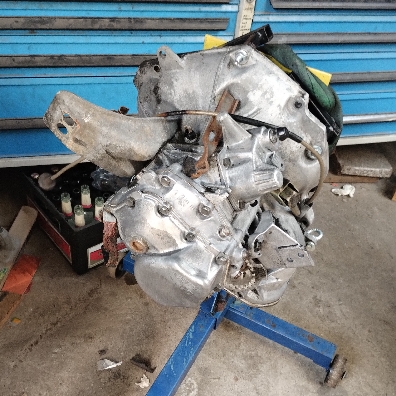

    ich möchte demnächst mal den Getriebetausch am (Ascona C) Cabrio vornehmen. In der näheren Umgebung habe ich kein brauchbares c355 Getriebe bekommen können. Ich habe aber noch ein gutes W394 von meinem damaligen 16SH liegen. Macht das Sinn dies an einem C20NE zu fahren?
    Wenn ich das richtig im Kopf habe ist die Achsübersetzung kürzer, die Gangräder aber länger. Was bedeutet das in Bezug aufs Fahrverhalten? kurze 1-4 und langer 5ter? Lässt sich das gut fahren? Auf der Landstraße schön durch die Kurven jagen, und auf der Bahn dann ganz entspannt cruisen. Will im Cabrio eh keine 200 fahren.
    Passt das, oder hab ich einen Denkfehler? Kann mir das einer ausrechnen, so im Vergleich?
