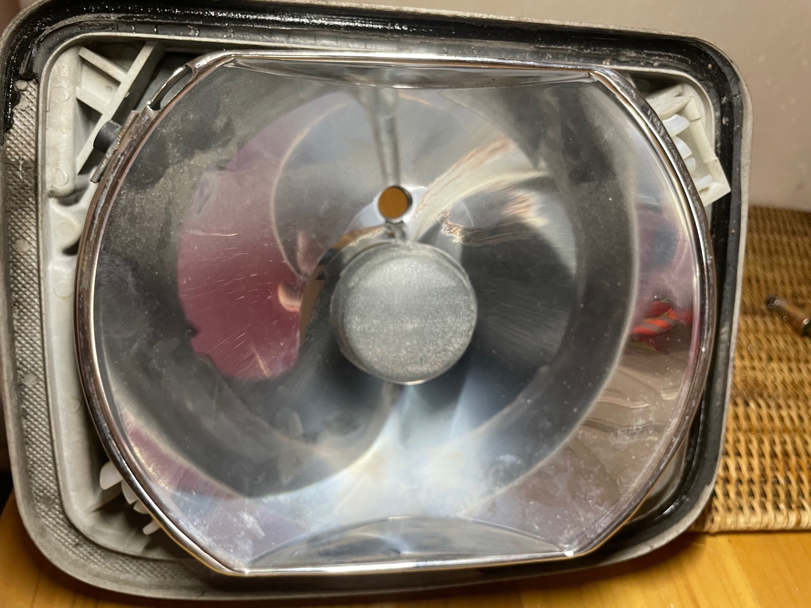

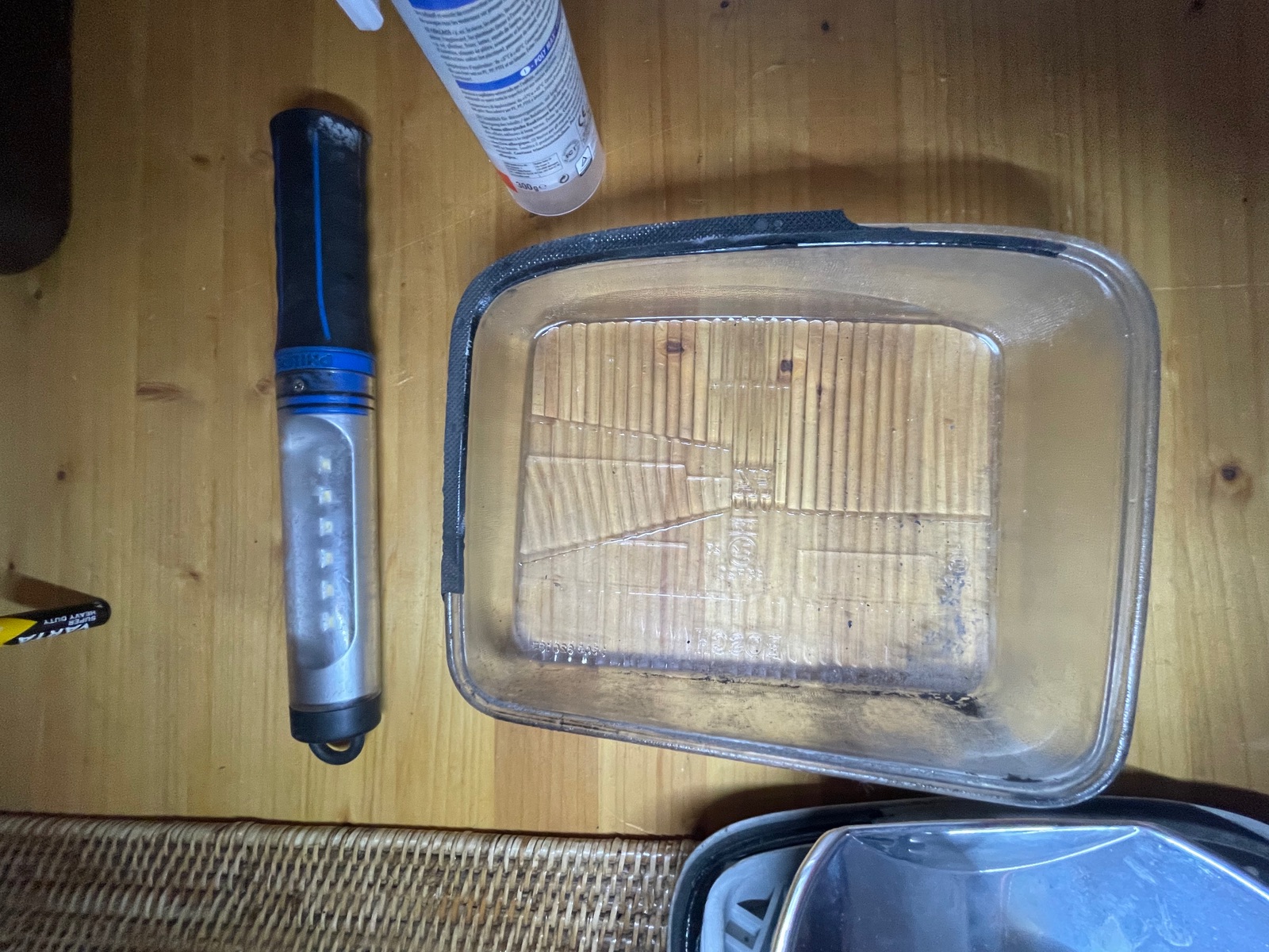

    Hallo Strahli, ich habe mich entschieden den jetzt selber abzudichten und hab Ihn dafür ausgebaut. Die zwei Teile des Scheinwerfers waren mit schwarzer Masse verbunden. Wie gesagt Bj. 79 und Cadett C Limo. Welche Masse kann ich dafür nutzen Silikon ? Alles Kleber. Ich packe ein paar Bilder dazu damit du im Bilde bist. Würde jetzt das schwarze Silikon ab machen und mit Kleber ersetzen. Denke aber das die Masse nicht ausreicht vom Kleber um das abzudichten. Hast du ein Produktvorschlag was man benutzen kann statt dessen ?
    Ich habe eine zeitlang Kadett E Scheinwerfer gefärbt... habe die Gläser immer mit Sikaflex verklebt, das hält super und wenn man wirklich noch mal ran will, kann man die Dichtmasse schneiden.
