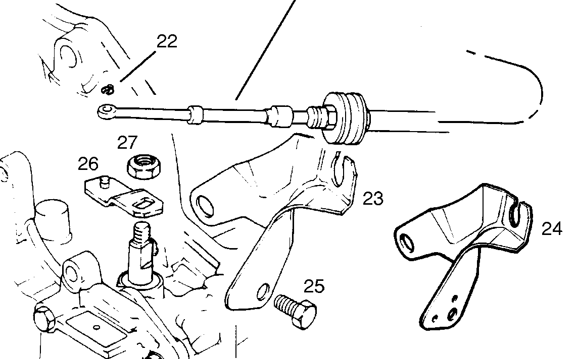

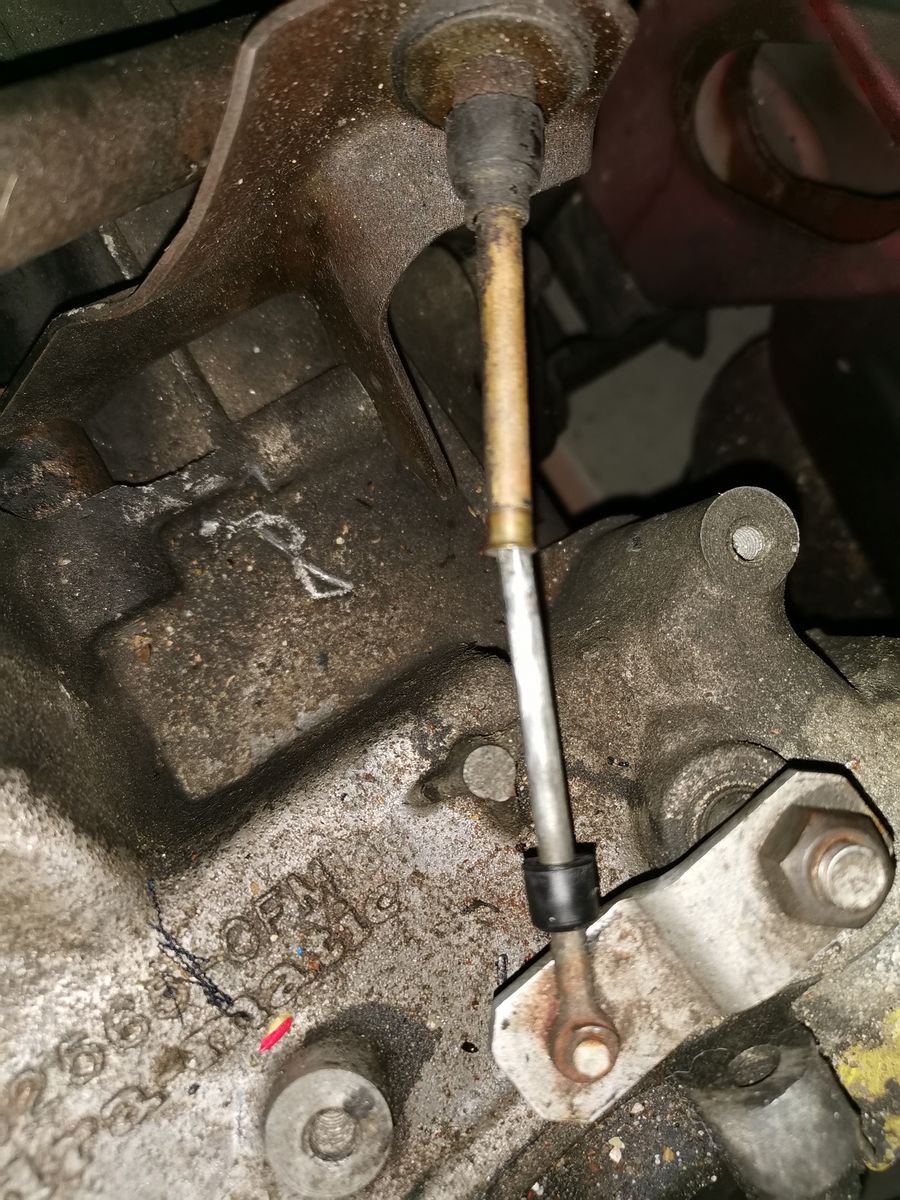

Kann man das Seil oder den Schaltzylinder irgendwo noch nachstellen? Hab da nirgends Info dazu gefunden.
