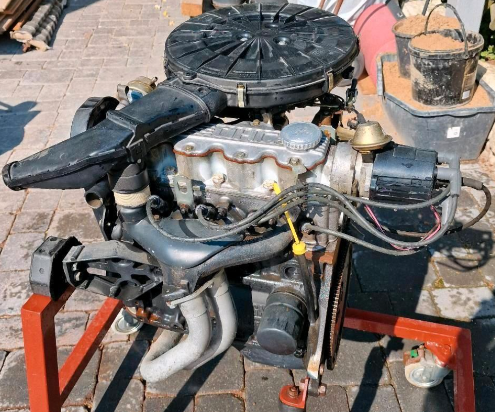

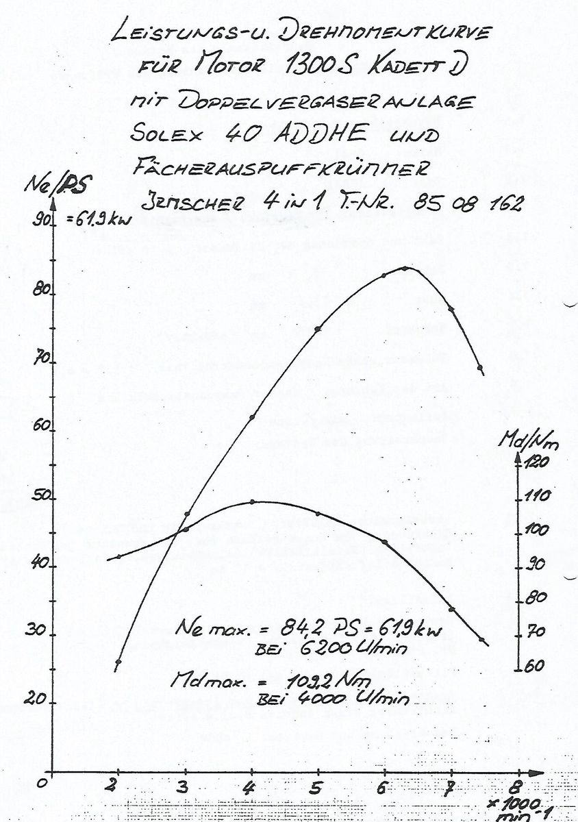

    ist möglich... aber langweilig und mit der falschen Getriebeübersetzung uninteressant.
    Hol Dir lieber direkt einen 13S Motor, dass wird günstiger; den gibt es gebraucht bereits für um die 200 Euronen mit allem drum und dran. Und wenn Du dann noch Geld über hast, dann rüste diesen auf 85 PS auf.
    Mit scharfer Nocke und Erhöhung der Verdichtung sind auch mehr drin, aber immer bedenken, die 1300´er Motoren sind zwar Drehorgeln aber keine Drehmomentwunder; Beschleunigung ja, hohe Geschwindigkeiten nein; bei falscher Getriebeübersetzung fehlt dem Motor die Kraft.

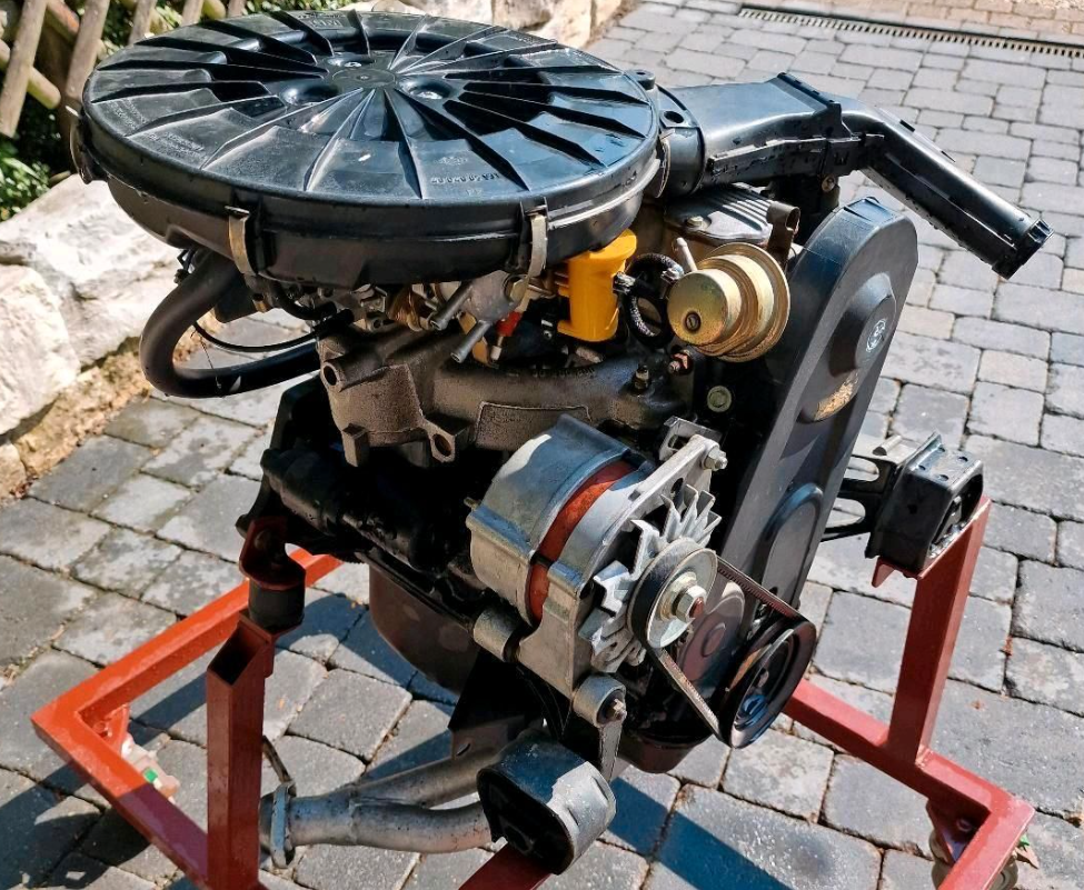

    schau mal hier, in Einzelteilen, dazu noch neu und ungelaufen, ist so etwas wesentlich teurer... beim Preis ist bestimmt auch noch etwas Luft nach unten.
    Opel 13S Motor Corsa / Kadett original und neu
    Alten Motor raus, neuen reinhängen, zum Gutachter und eintragen lassen.

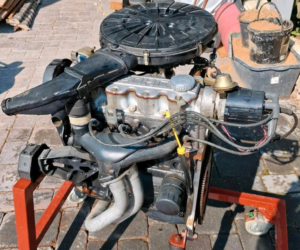

    ich habe einen Kadett E mit 1.3s Motor Automatik ,ich überlege einen Motor umbau, daher würde ich meinen anbieten. Motor ist aktuell verbaut , läuft , kann also getestet und gefahren werden. Fahrzeug ist Original und scheckheftgepflegt 138.000km , Zahnriemen , Wasserpumpe, Zündkerzen, Zündkabel uvm. alles neu, nur der Vergaser müsste eventuell gereinigt werden. Ich schätze mal bis Sommer ist der Motor noch verbaut, falls Interesse besteht einfach melden komme aus 46049 Oberhausen
