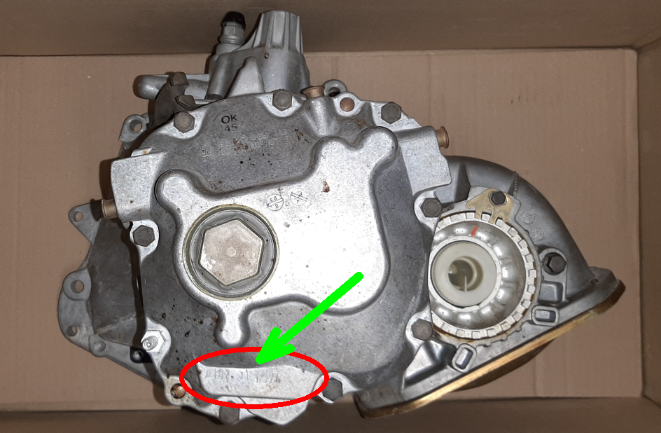

  • #78

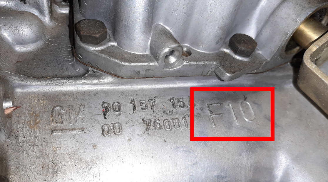

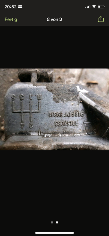

    Mit dem von Dir geteilten Foto kann man nichts anfangen.
    Auf dem Getriebe befinden sich zwei andere wesentlichen Informationen, welche Du mit uns teilen solltest, sonst kann Dir keiner weiter helfen.
    Als erstes die Information zum Getriebe Typ/ Code, wie beispielsweise hier im Foto die Bezeichnung "F10".

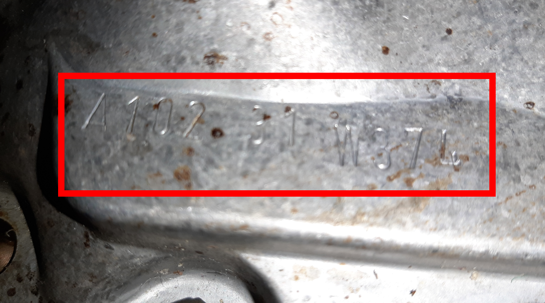

    Und dann zweitens die Informationen zur Getriebeübersetzung, gestempelt wie in diesem Foto auf dem Lagerschild.
