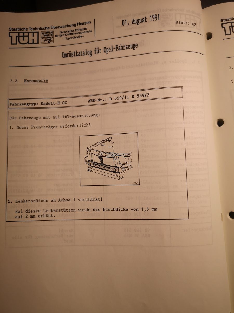

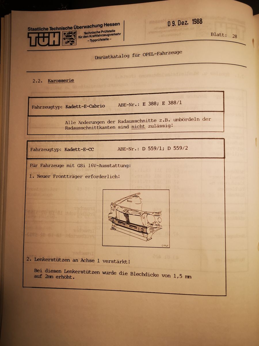

    Im Grunde ist Deine Eintragung somit nicht legal, da der Umrüstkatalog die Karosserieverstärkungen explizit fordert.
    Die eine eingefügte "Faxseiten" dient da sicherlich nur als Hilfe, wie der Umbau vollzogen werden muss.
    Ansonsten stehen diese Umbauten explizit in den Umrüstkatalogen im Bereich "Karosserie". Hier mal vom 1988er und vom 1991er Umrüstkatalog:
    Ob die fehlende Karosserieänderungen letztendlich irgendjemand zur Kenntnis nimmt, das steht natürlich auf einem anderen Blatt. Formal müssen die beim Einbau eines C20XE aber angewendet werden.
