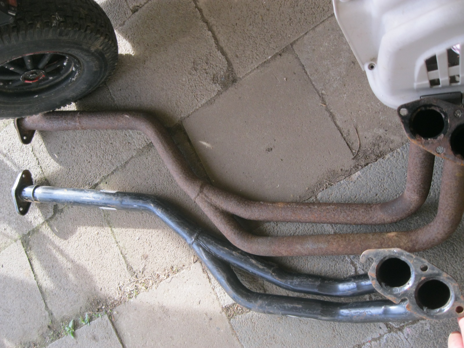

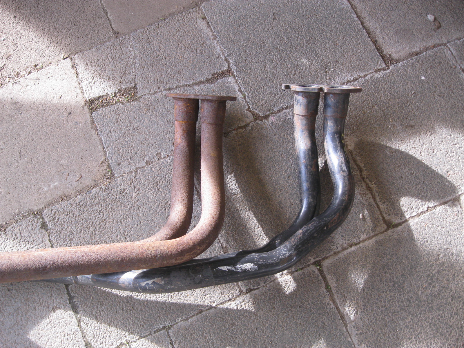

    jetzt wird es nochmal eng.
    ein Hosenrohr zurück geschickt, eins ist nicht angekommen.
    Es gibt wohl bis und ab Fahrgestellnummer, die Anzeigen unterscheiden das aber nicht.
    Anhand meiner Bilder finde ich auch nicht den richtigen.
    Frage 1: ist bei 16s und 13N der Flansch zum Krümmer der gleiche?
    Frage 2: Knn mir jemand aus dem Microfisch die richtige Opelnummer suchen?
    Ich brauche das kurze Hosenrohr, solange es an meinen Krümmer passt, nehme ich auch das lange.
    rostig richtig, schwarz falsch. das rostige ist verlängert worden.

    Der Abgaskrümmer ist für alle Kadett D mit 1300´er Motor immer der Gleiche, egal ob nun mit Schalt- oder Automatikgetriebe.
    Abgaskrümmer Ascona B 1,3
    Ascona C 1,3 S
    Corsa A 1,3 S / 1,3 SB / 1,3 NB
    Kadett D 1.3 N/S
    Manta 1,3
    Kadett E 1,3 N / 1,3 NB / 1,3 S
    850286 / GM 90108040
    Das Hosenrohr ist hier die ausschlaggebende Komponente. Hier für Kadett D mit Schaltgetriebe ab Fahrgestellnummer; darunter sollte auch Deiner nach erfolgtem Umbau fallen.
    Zwillingsauspuffrohr vorne (Hosenrohr) Kadett D 1.3 S
    ab Fahrgest.-Nr. 12545175
    854282 / GM 90136007

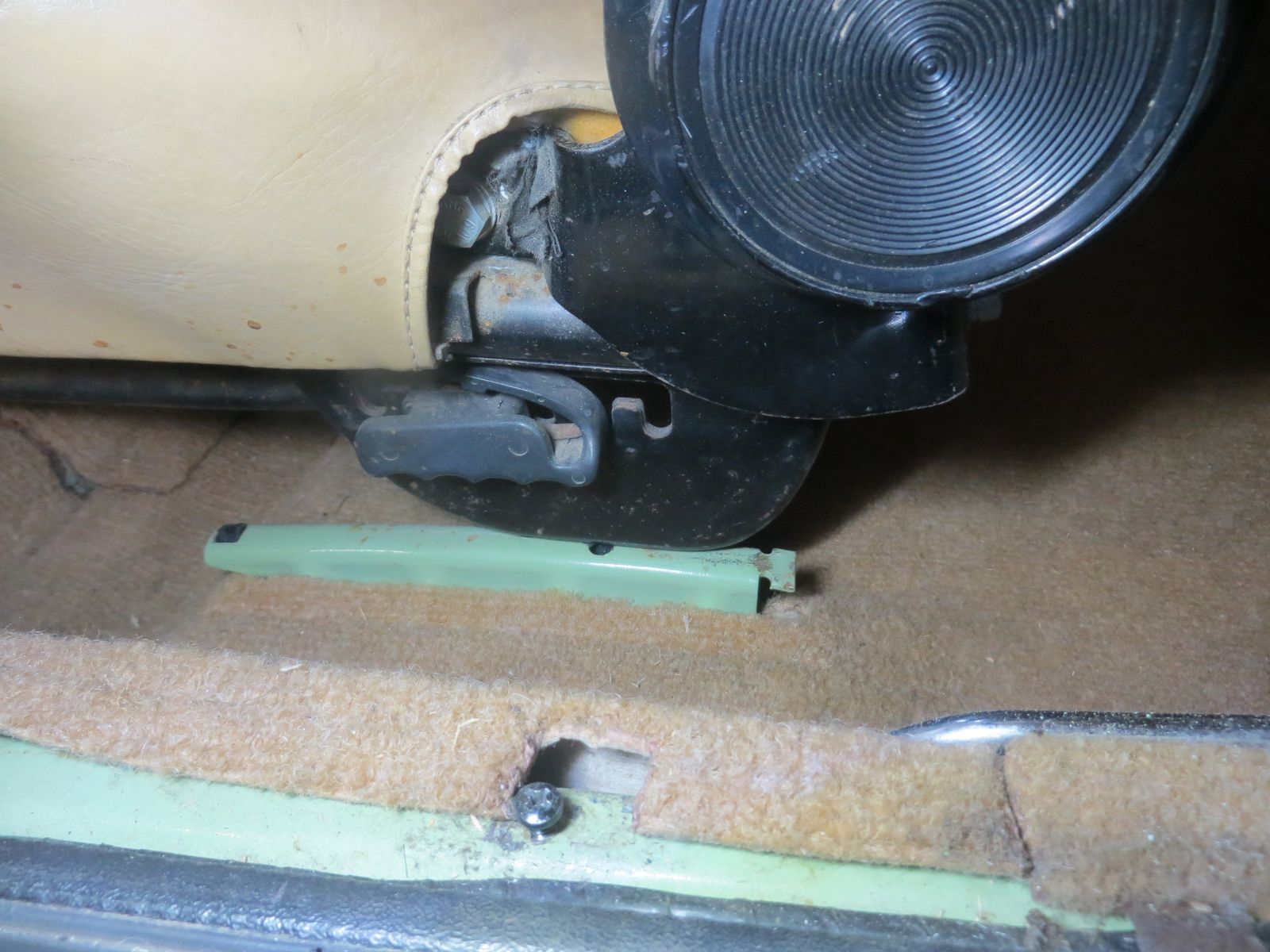

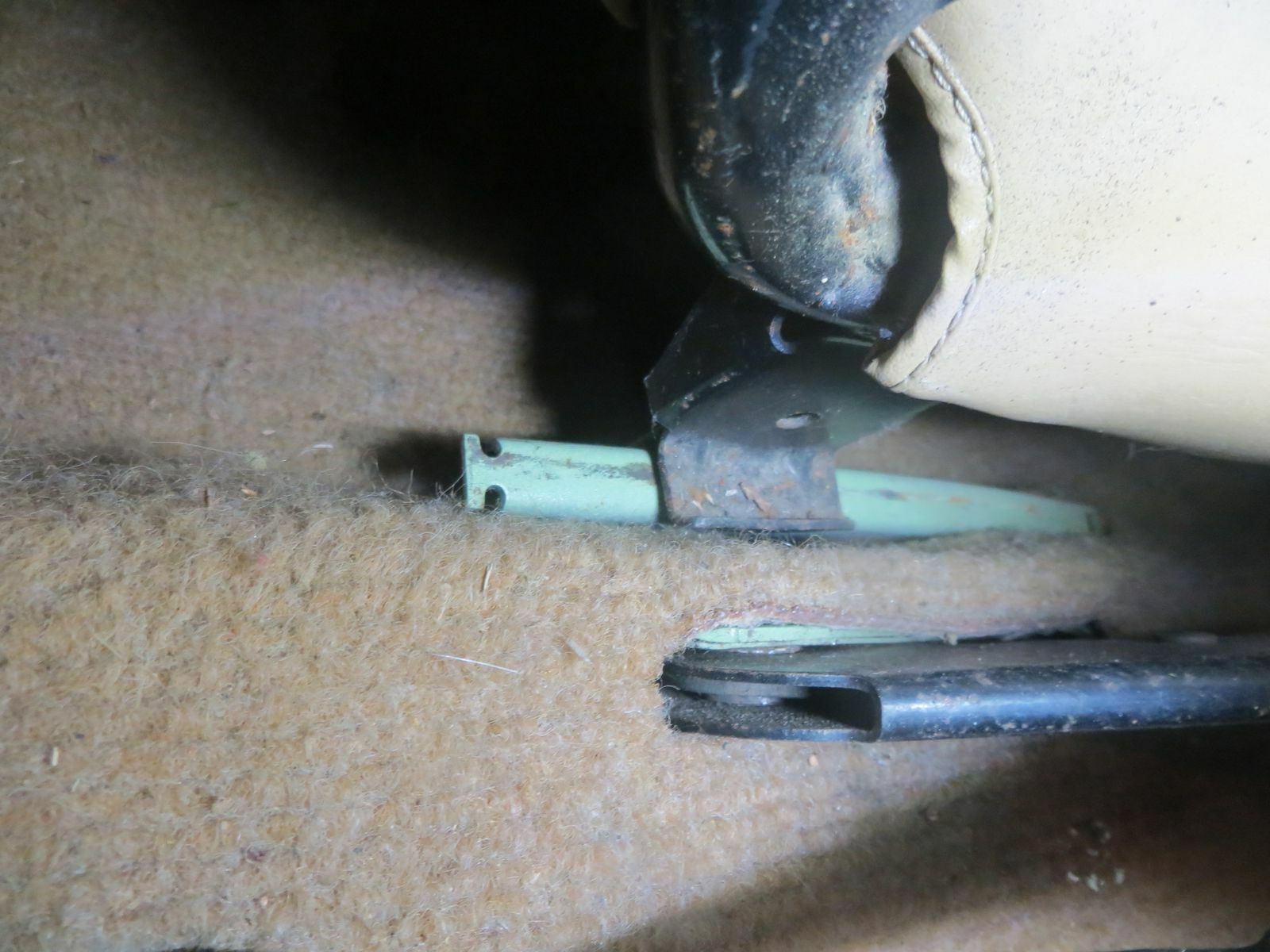

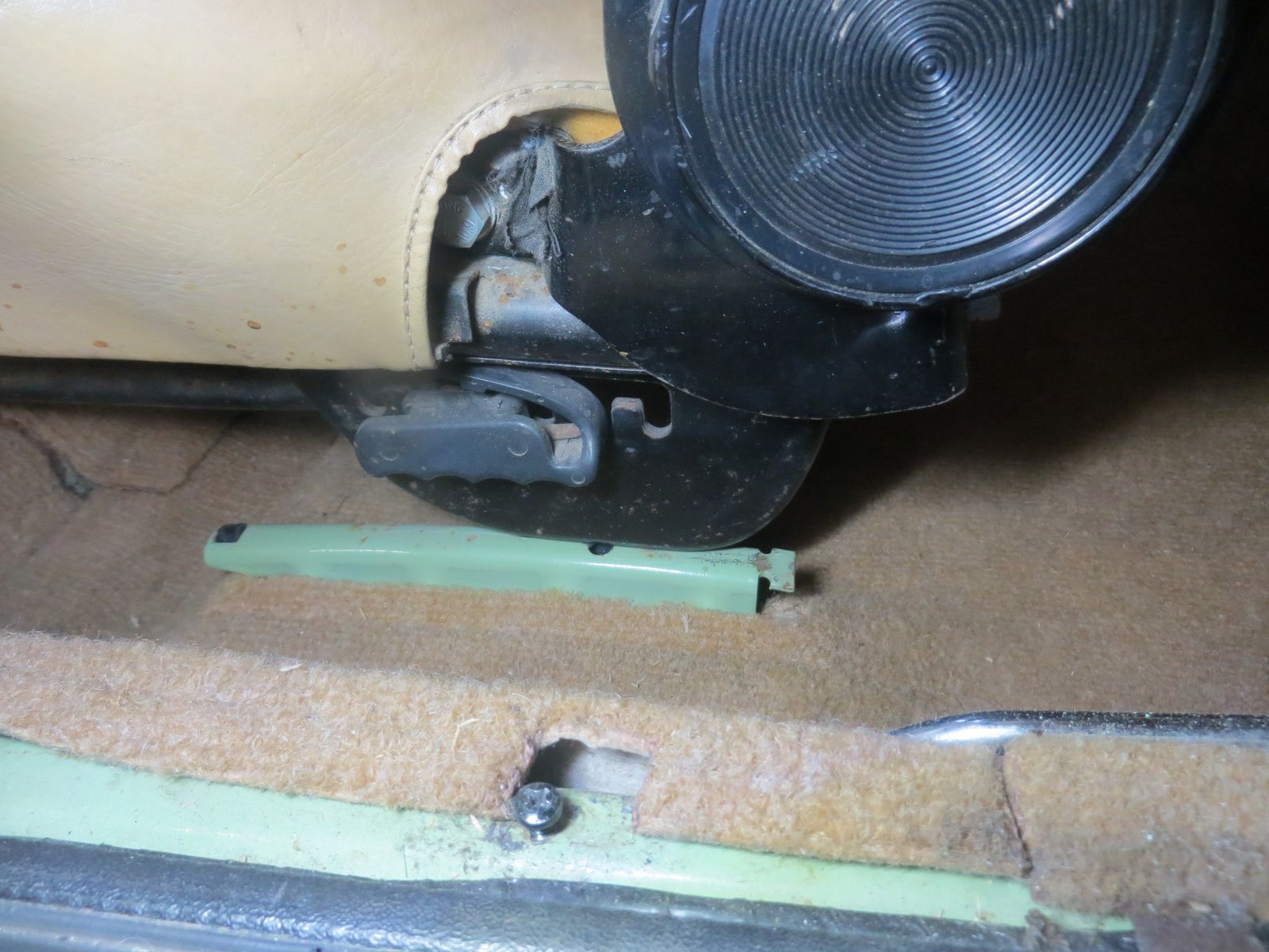

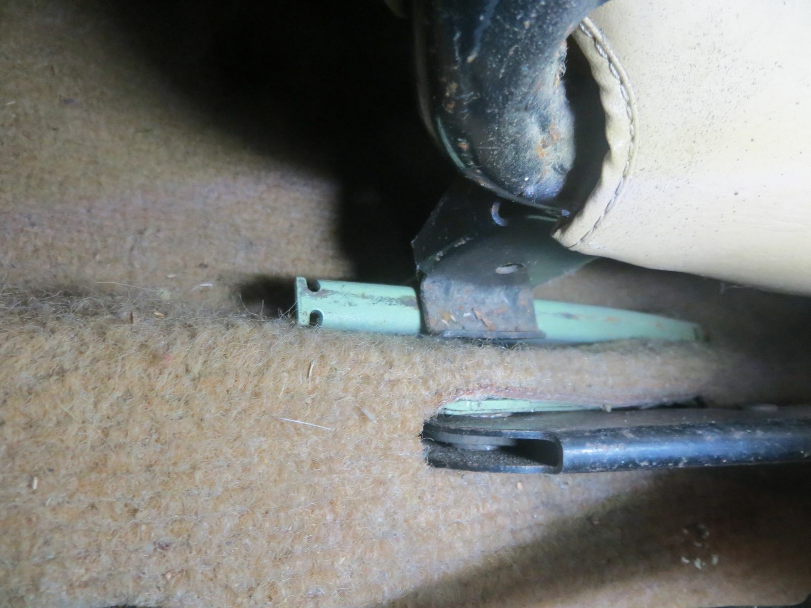

    Hat jemand eine Idee, wie man die Gleitschienen unterm Sitz
    ersetzen oder weglassen kann?
    Vielleicht hat ja schonmal jemand eine Lösung vorgestellt.
    Mit so wackeligem Sitz gibts keinen Seege vom TÜV.

  • #98
    Genau, und die brauche ich, für die Fahrerseite.
    hier meine Beifahrerseite
    und hier meine Fahrerseite
