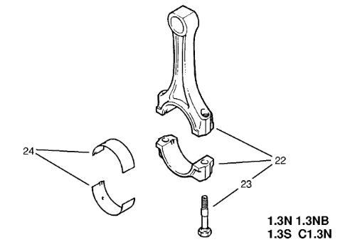

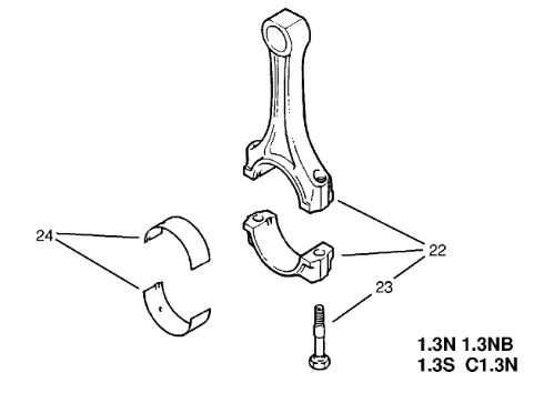

    Die Schrauben sollte man neu machen, wenn Opel diese nicht besorgen, dann frage mal bei einem Örtlichen Motorenbauer, oder suche Allgemein mal im Internet.
    Die Pleuellagerschrauben sind keine Dehnschrauben, diese müssen nach dem Lösen durch neue Schrauben ersetzt werden.
    Pleuelschrauben für den 13S Motor,
    ab dem Modell Astra F sind diese Schrauben mit Torxschraubenkopf ausgeführt,
    = TORXSCHRAUBE (Produktionsnr. 93334337) GM 90409987 / Opel 6 22 354

    22Satz Pleuelstange, std. (nml. GM 90281718 / 6 22 174 verwenden) (exc. Bochum)46 32 20290067196-
    23-schraube, Pleuelstange86 22 4122865514-
    22Satz Pleuelstange, std. (nml. GM 90281718 / 6 22 174 verwenden) (Bochum)46 32 20290067196-
    22Satz Pleuelstange, std. (nml. GM 90281718 / 6 22 174 verwenden) (Bochum)46 22 17090220647-
    23-schraube, Pleuelstange86 22 43090215674-
    22Satz Pleuelstange, std. (Bochum) (nml. - kein Ersatzteil)46 22 17490281718-
    23-schraube, Pleuelstange (nml. GM 90409987 / 6 22 354 verwenden)86 22 43190281728-

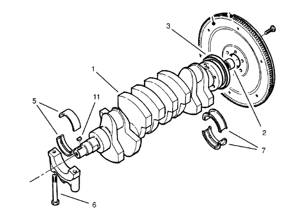

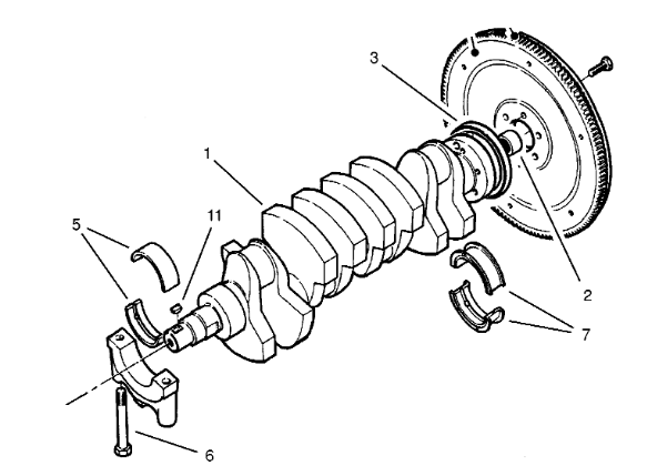

    Kurbelwellenschraube für den 13S Motor
    6Skt. Schraube, M10 x 72, Deckel Kurbelwellenlager an Zylinderblock (Produktionsnr. 11082602)106 10 48290215694-
    Hallo Zusammen,
    ich habe jetzt überall geschaut und gefragt, ich finde keine Schrauben für die Kurbelwellenlager
    jemand ne Idee wo ich welche herbekomme ?
    Danke

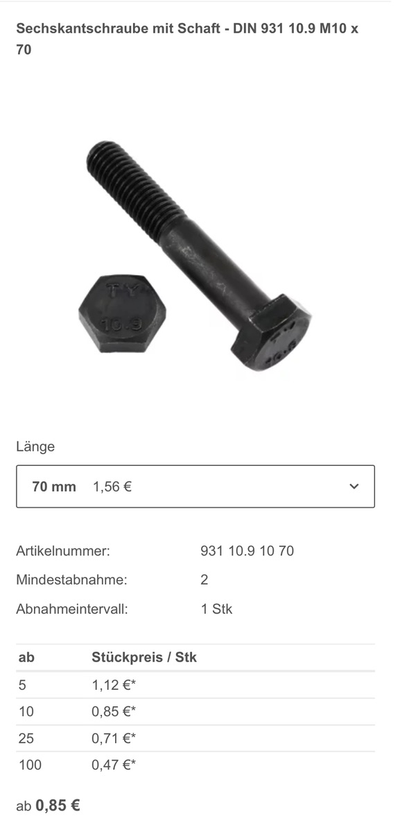

    Moin, die Unterhaltung ist ja schon etwas her, dennoch hoffe ich dass mir auch einer helfen kann.
    Ich steh vor dem selben problem wie der Kollege, finde keine Schrauben für die KW Lagerböcke.
    Habe nun die Seite gefunden mit den 12.9 M10x70 schrauben.
    Nun die Frage, zieht man diese dann mit dem vom Hersteller vorgegebenem Drehmoment+ Drehwinkel für die alten schrauben fest (50Nm + 45 grad +15 grad), oder wie hat das wer von euch nun gemacht?
    Danke im Vorraus
