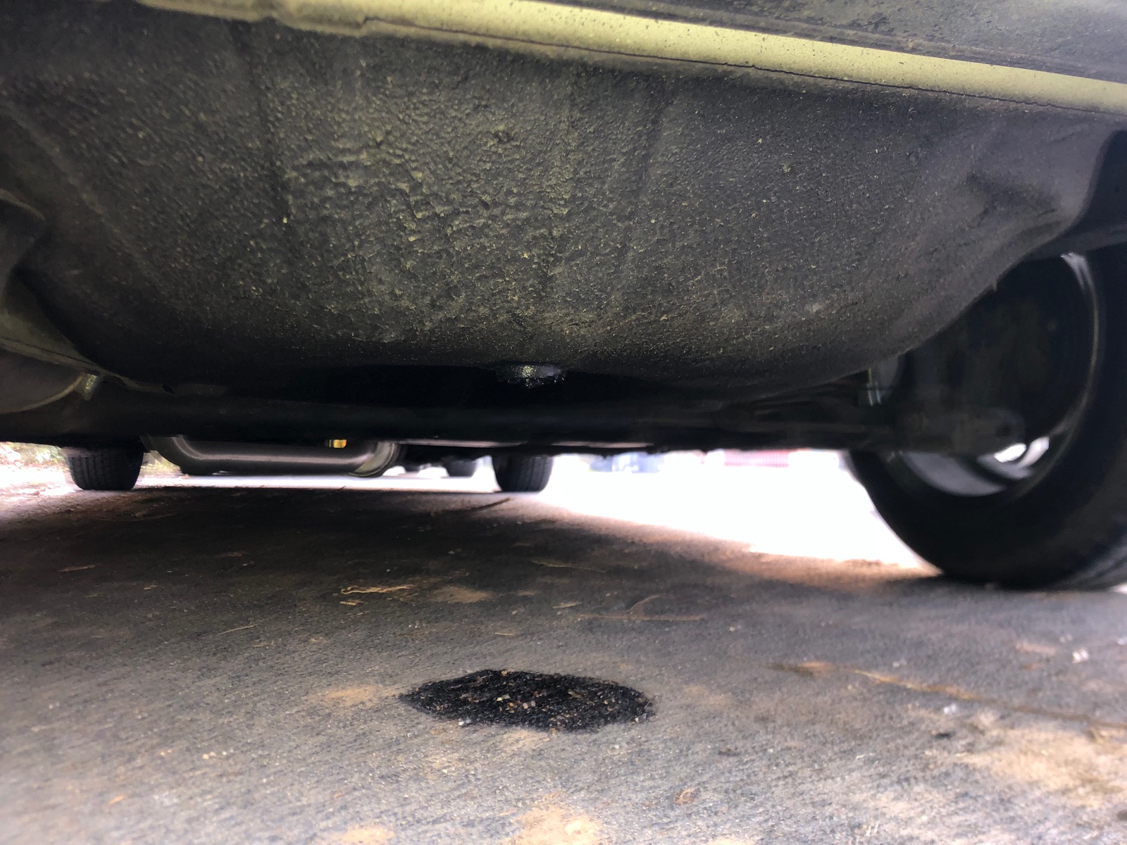

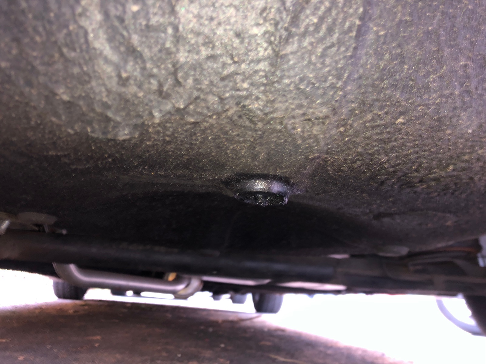

    beim meinem Opel Kadett E 1987 tropft Öl runter. Ganz hinten unter dem Kofferraum ist ein großer Behälter ( Kraftstoffbehälter? ) in der Mitte befindet sich eine runde Fläche so circa 4 cm im Durchmesser, sieht bissle so aus als ob dort ein Deckel fehlen würde.( Kann es sein dass dort der Kraftstoffmessgerät angeschlossen ist? Aus dieser Rundung tropft dieses Öl. Den Ölfleck habe ich erst gestern auf dem Boden gemerkt und ist noch nicht gross circa 10 cm im Durchmesser.

    Höchstwahrscheinlich hat micha0001 recht, was Du beschreiben hast, müsste die Reserveradmulde sein. Hier fehlt vermutlich ein Gummistopfen,
    Kannst Du in dieses Loch mit dem Handy hineinleuchten oder ein Foto machen?
    Dieses anschließend dann hier hochladen.
    Oder Du öffnest den Kofferraum und schaust unter dem Reserverad nach.
    Hinten vor der Hinterachse unter der Rückbank sitzt der Benzintank, wenn der undicht wäre, würdest Du es riechen.
    DreamOpel
    Vielen Dank an euch! Mache heute Abend ein Foto und lade hier hoch!
    Ok, dann ist das die Wahrscheinlich... hatte im Kofferaum noch ne nen kleinen Rest vom Motoröl gehabt und der ist irgendwann umgekippt so dass etwas öl rausgelaufen ist... das öl ist eventuell dahin gelandet und hat sich abgeseilt oder? Hier sind die Fotos...:)
