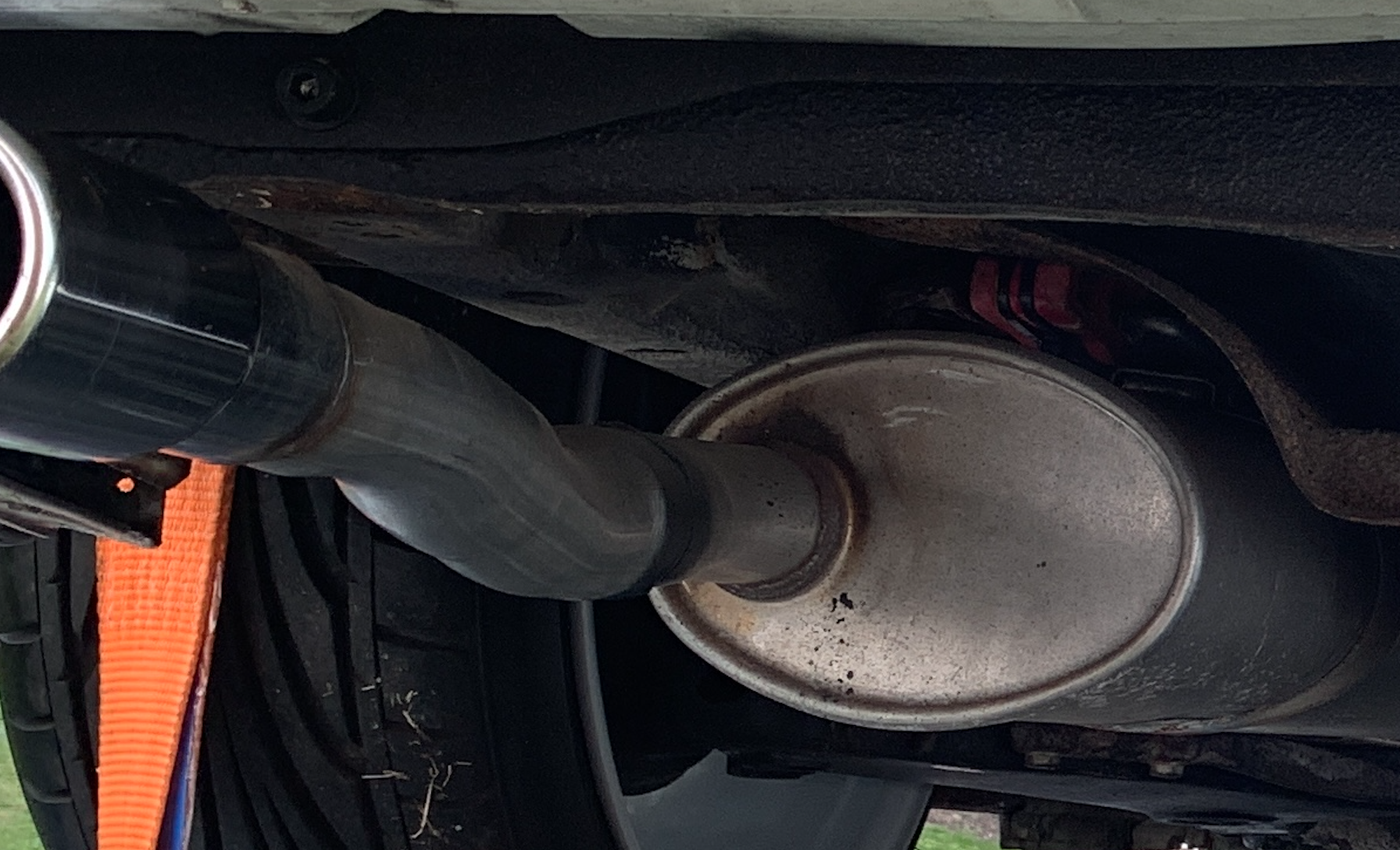

#26 Alles anzeigenauspuffgummi montiert! Eisenstück so tief wie möglich in den Gummi eingeschoben, mit 2 Kabelbinder über Gummi und endtopf befestigungs eisenstück fixiert. Hoffe die Kabelbinder werden nicht heiss und Fackeln mir die Karre ab!
Dann nimm ne grosse Schlauchschelle, die fackelt nicht.
#27 Eine Schlauchschelle löst sich immer wieder durch die Vibrationen.
Das mit den Kabelbindern ist die beste Lösung. Hier sieht man es am Pontiac, aber am Cabrio hält das seit 2006 mit der schweren Edelstahlauspuffanlage und mittlerweile knapp 200.000 km richtig gut. Es schmilzt nichts weg (außer beim Fun bei viel zu heißen Motortemperaturen und extrem getuntem Motor auf dem Leistungsprüfstand
#28 Alles anzeigenEine Schlauchschelle löst sich immer wieder durch die Vibrationen.
Nein. Habe ich selbst in den 80ern gemacht, da der Supersprint-Endtopf zu schwer für die Gummis war.
