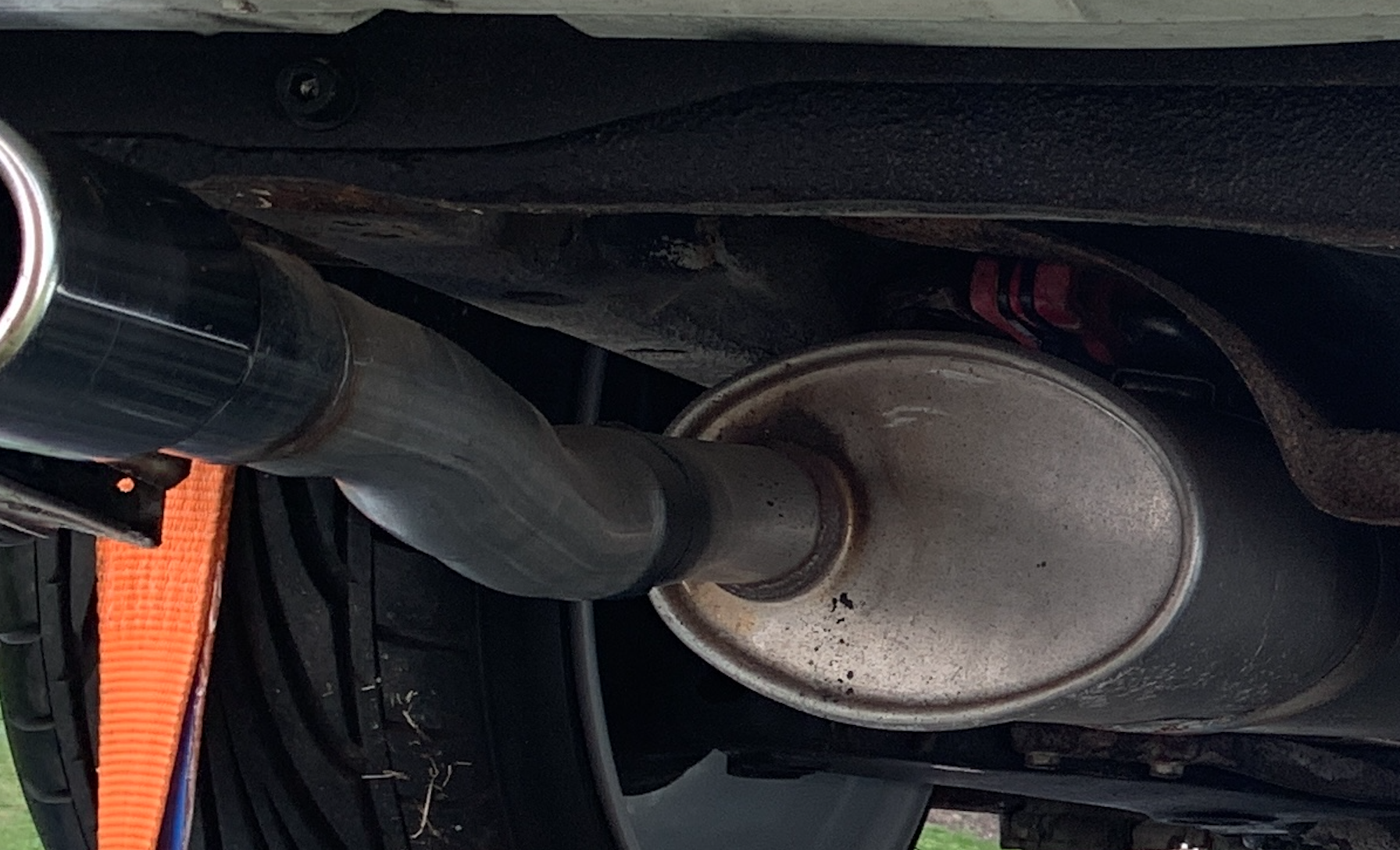

hi, bei meinem 89 kadett e cc, hängt der endtopf runter. über diesem befindet sich ein haltebügel. dieser ist nirgendwo nach oben fixiert gewesen. links ist der gummipuffer ausgeschlagen wo meiner meinung nach der endtopf reingeschoben wird in das mittlere dicke loch. gummi erst 1 jahr alt gewesen. neuen schon bestellt. meine frage jetzt: ist dieser endtopf wirklich nur mit diesem kleinen schwarzen gummiteil links in der ecke befestigt? mfg

Alle Haltegummi der Auspuffanlage sollten nach einigen Jahren erneuert werden.

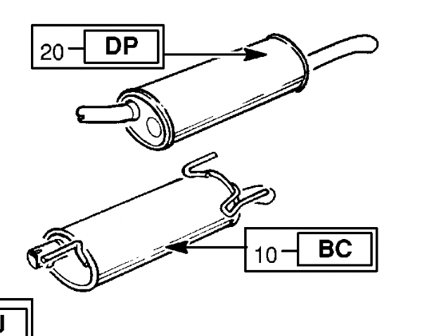

Es sind zwei Ringe am Mitteltopf und ein dickeres Haltegummi über dem Endtopf. Wenn ein Topf erneuert wird, sollten diese ebenfalls erneuert werden.
An Deiner Stelle würde ich die beiden mittleren ebenfalls tauschen.

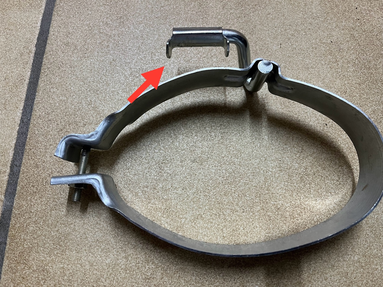

#8 Das Halteband um den Endtopf finde ich als Schwachstelle, da dieses schnell rostet und der Endtopf an der Stelle ebenfalls, wenn man billige Ware kauft.
Hier hat Opel erst bei den späteren Astra F-Modellen nachgebessert, hier wurden direkt am Endtopf die Aufhängungen angeschweißt, so das keine Halteschelle benötigt wurde.

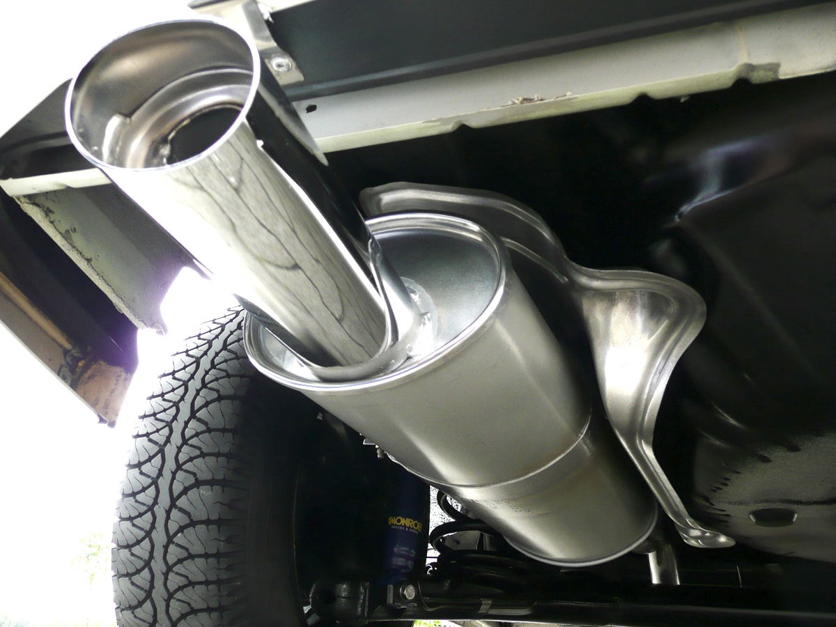

Ich hatte bei meinem D, der wohl die gleiche Aufhängung hat, einen Sportendtopf von Supersprint. Das Teil war so brachial schwer, dass der Gummi schon nach drei Monaten gerissen ist. Als Improkünstler habe ich mir eine laange Schlauchschelle besorgt und die um den neuen Gummi herum montiert; der hielt dann!
