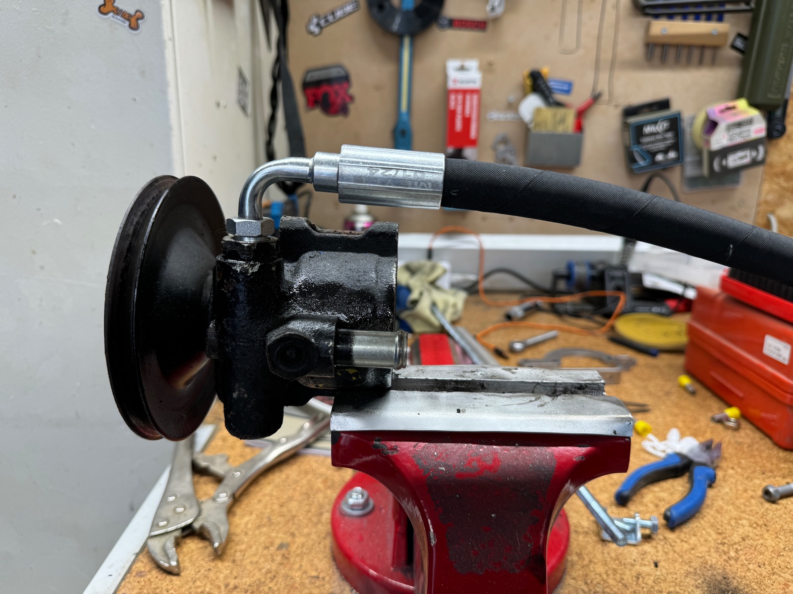

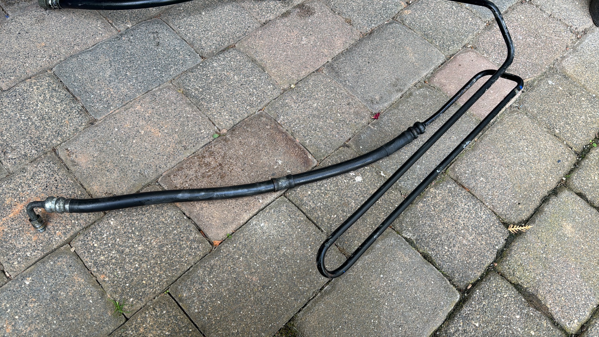

    Hallo , mir ist Anfang der Woche der dehnschlauch von der Servoleitung geplatzt ! Hab dann mal bei Hansa flex. angefragt ob die sowas reparieren aber nö machen die nicht. Neue oder gebrauchte Leitung ist anscheinend auch nicht mehr zu bekommen . Hab schon an ein paar Stellen versucht aber ohne Resonanz ! Es sei den hier wäre noch der eine oder andere der was abzugeben hat ! Ansonsten wäre meine Frage gibt’s da vielleicht eine alternative die man vielleicht nehmen könnte ? oder ist hier vielleicht jemand der sowas reparieren kann ?

    Damit du erstmal wieder fahren kannst, kaufst dir einen Hydraulikschlauch im passenden Maß und setzt diesen mit Schellen ein (keine Schraubschellen, sondern 2 Ohrschellen verwenden), als Verbinder nutzt eine Stahlleitung mit passendem Außenmaß.

    Wie schon gesagt HANSA-FLEX hat das reparieren sowie das neu machen abgelehnt . Hab hier noch eine private Firma in der Nähe da wollte ich mal nachfragen wenn nicht wäre Plan B so . Hab hier mal ne Leitung von einer E Klasse gefunden. Die vom Anschluss und dehnschlauch genau so aussieht hab die jetzt einfach mal bestellt und wenn das auf die Pumpe passen sollte wird es hinten am Rohr abgeschnitten und mit einer Schneiderin Kupplung zusammen geschraubt. Ist aber erst mal nur spekulativ ob das dann so funktioniert kann ich nicht sagen !
