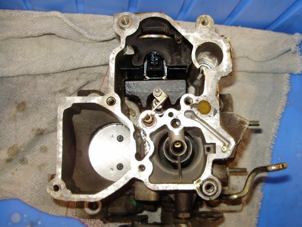

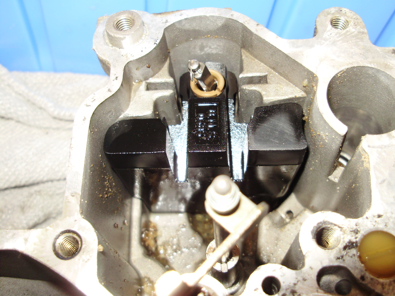

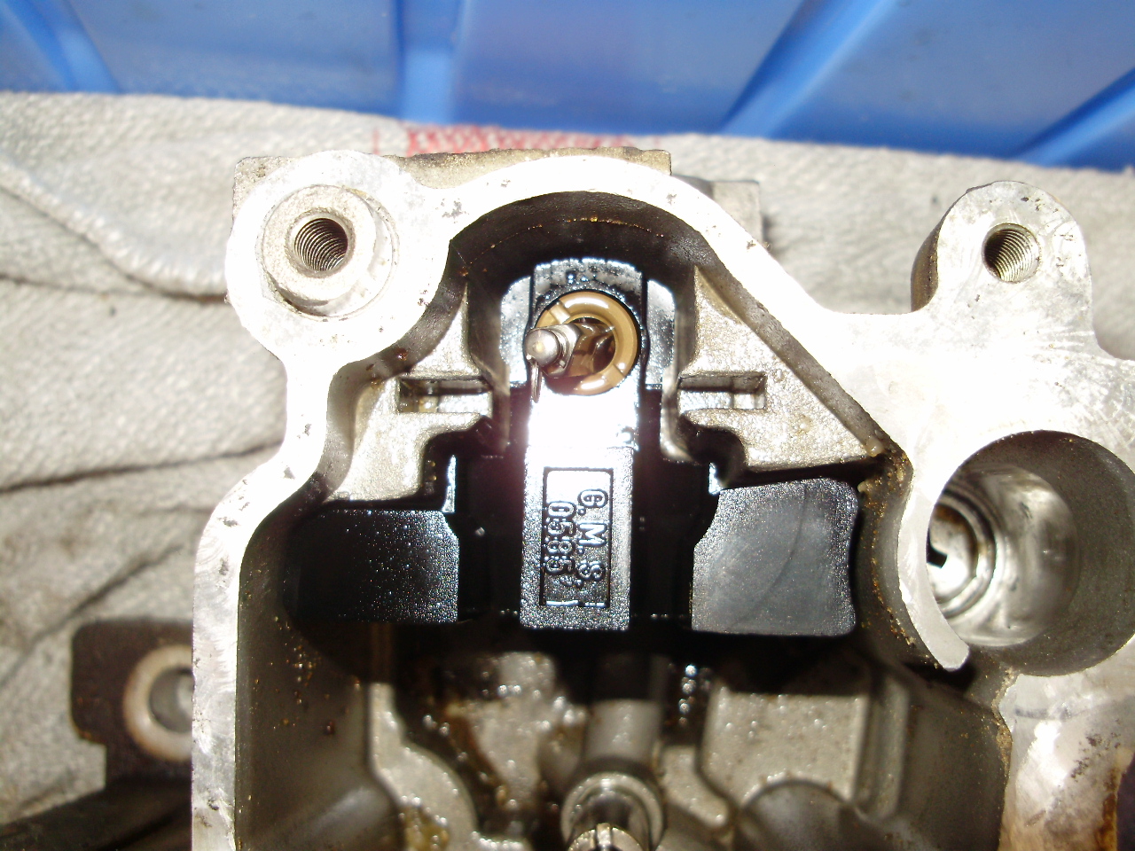

    Nimm mal den Vergaserdeckel vom Varajet ab und schau Dir mal die Schwimmerkammer an; wenn da Schmodder drin ist, dann sind Deine Teillastdüse und das Teillastanreicherungsventil genauso zu. Das sah bei meinem D mit 13S nicht viel anders aus; da haben sich Schmutz und Dreck aus dem Tank bis in die Schwimmerkammer verteilt. Die Ablagerungen haben zusammen mit Luftfeuchtigkeit eine zähe schleimige Masse gebildet mit Festteilchen.
    Wenn es in Deiner Schwimmerkammer genauso aussieht, dann hilft nur noch eine Reinigung im Ultraschallbad und danach ein Ausblasen der Düsen mit Druckluft; bloß nicht die Düsen mit einem Draht mechanisch durchstoßen, dass mögen die Messingdüsen überhaupt nicht.

    Wenn der Kadett 20 Jahre gestanden hat, dann wundert es mich nicht, dass der Vergaser Probleme macht. Mein Kadett hat nicht halb so lange gestanden wie Deiner und wie die Schwimmerkammer aussah, hast Du ja an meinen Bildern gesehen.

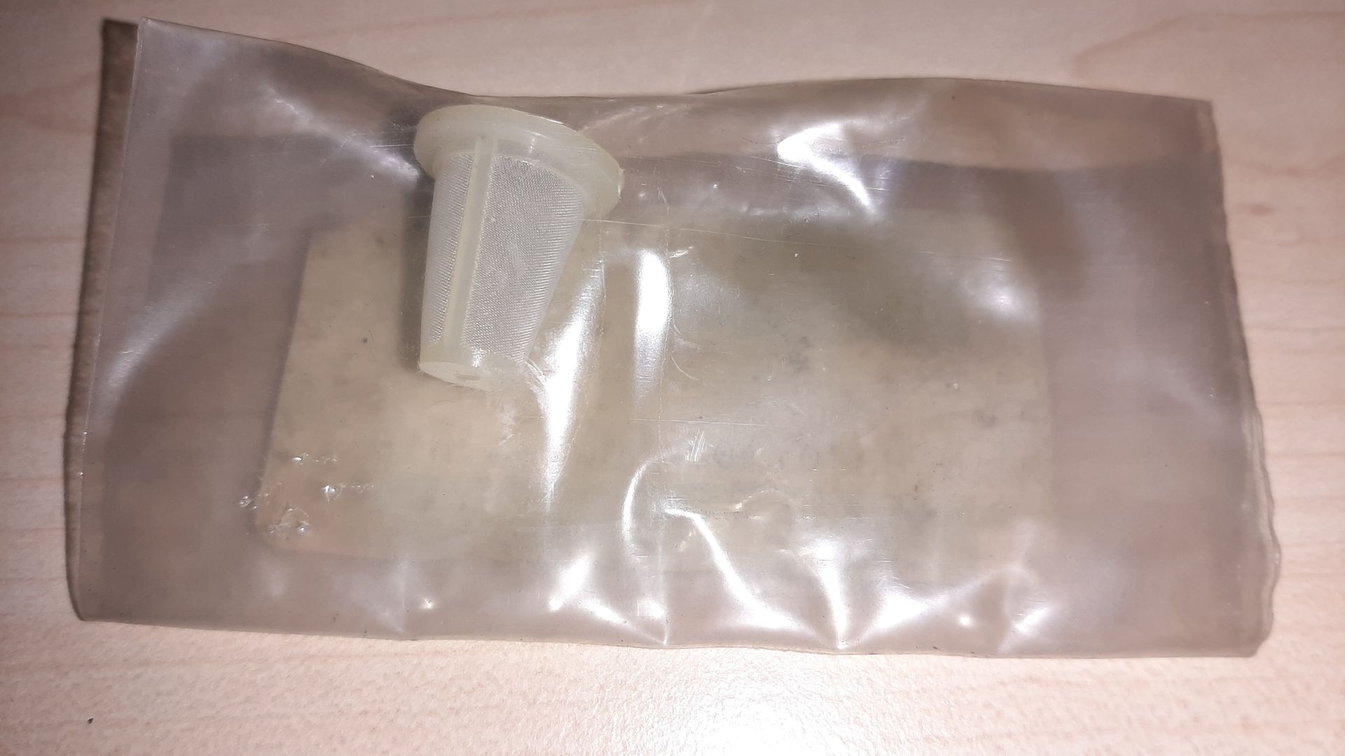

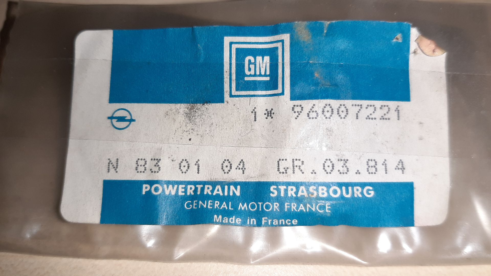

    Hier mal ein Bild samt der Teilenummer vom internen Vergaser Kraftstofffilter im Varajet.

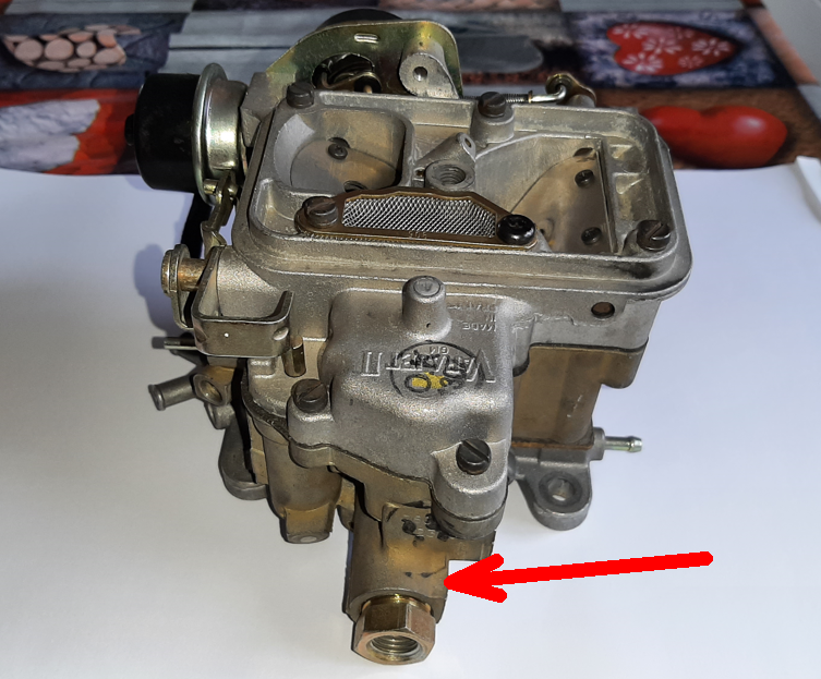

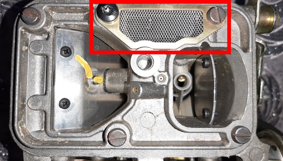

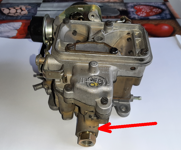

    Die Vorkammer vor dem Schwimmernadelventil mit dem internen Kraftstofffilter sitzt übrigens hier, direkt im Vergaser.

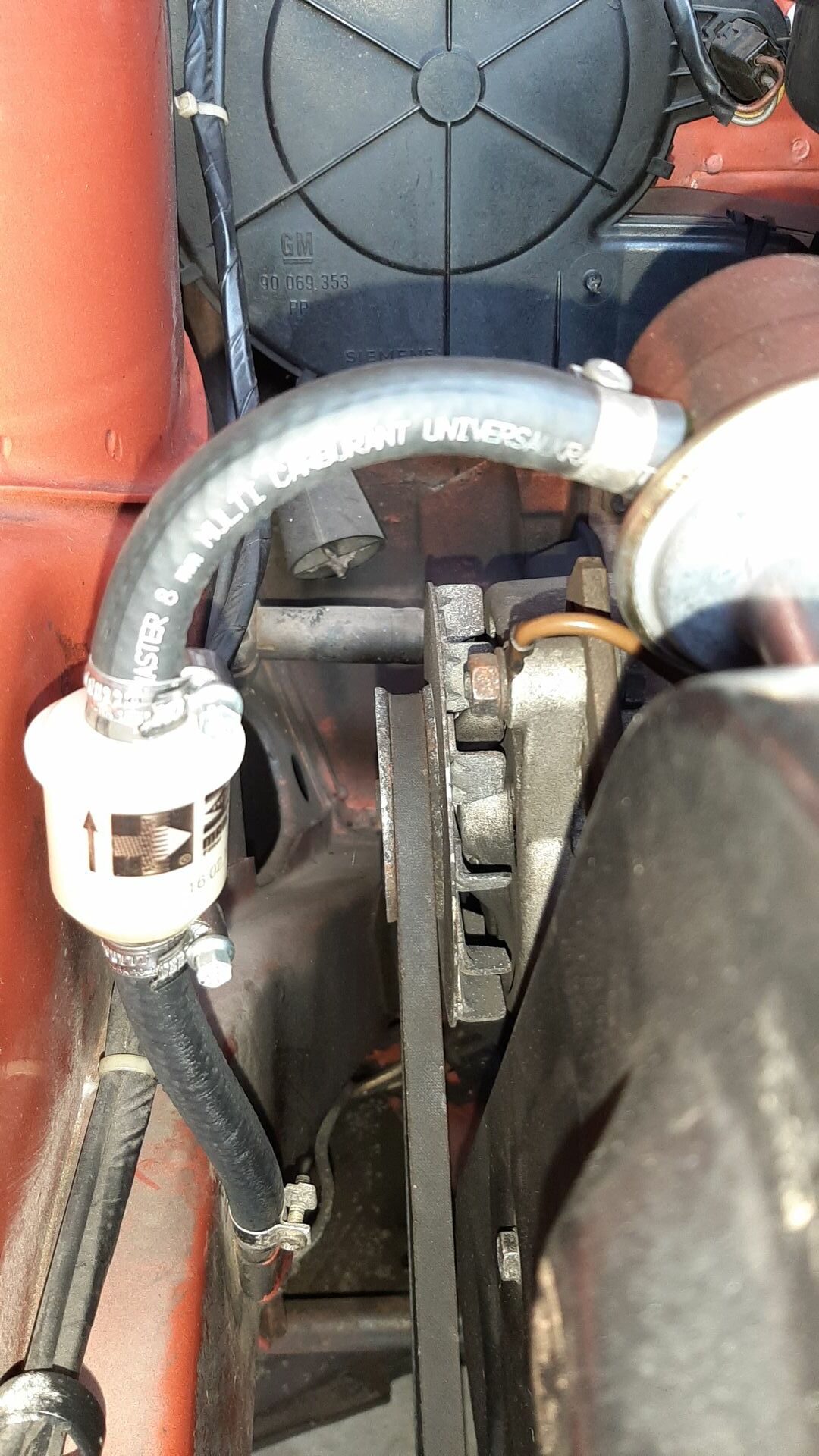

    Hier mein nachgerüsteter externer Kraftstofffilter in der Zulaufleitung noch vor der Kraftstoffpumpe; somit ist auch diese vor Ablagerungen geschützt.

    Da ich den Tank nicht ausbauen wollte, um ihn zu reinigen habe ich vor dem ersten Start nach so langer Zeit bereits einen externen, transparenten Filter montiert, in dem sich bislang nur minimal Schmutz gesammelt hat. Sämtliche Gummischläuche habe ich auch erneuert.

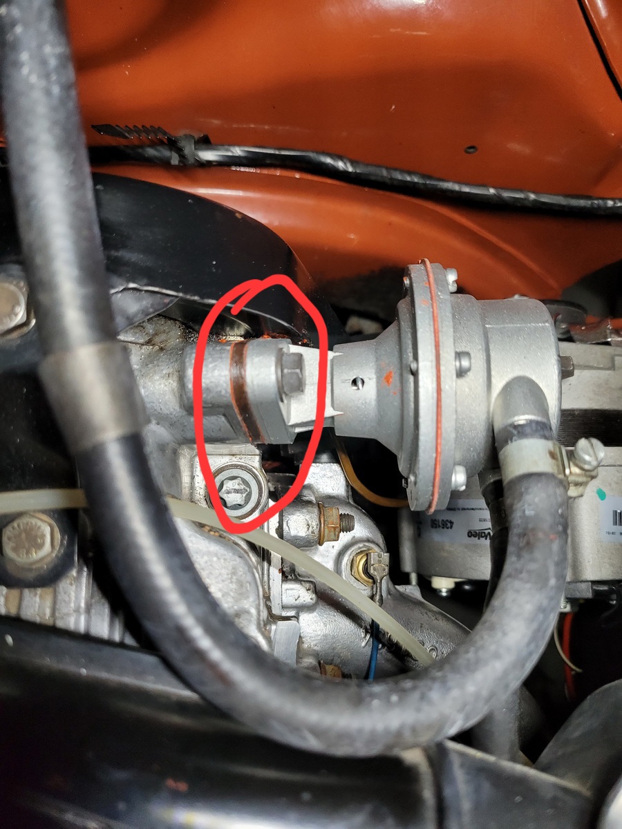

    Frage, wurde die Kraftstoffpumpe auch getauscht?
    Hintergrund, Dein 1980´er Kadett mit 1,3S Motor sollte rein vom Zulassungszeitraum her werksseitig noch keine Kraftstoffrücklaufleitung zurück zum Tank besitzen; daher muss hier eine Kraftstoffpumpe mit Freilauf eingebaut sein, damit der Kraftstoffdruck zwischen Pumpe und Schwimmerkammer nicht zu stark ansteigt.
    Wurde das bei einem eventuellen Tausch der Pumpe berücksichtigt?
    Die Pumpen unterscheiden sich in der Länge des in der Pumpe verbauten Stößelstempels, Benzinpumpen mit Freilauf 78 mm und bei Pumpen ohne Freilauf 73 mm.
    Dies könnte eventuell als ein Grund für das Abrutschen des Benzinschlauches an der Pumpe angesehen werden; kann aber im Falle eines Montagefehlers auch vollkommen unrelevant sein, denn eigentlich rutschen die Schläuche nicht von den Pumpen, wenn die Schläuche weit genug aufgeschoben wurden und die Klemmschellen hinter dem Kragen der Anschlussrohre sitzen.
