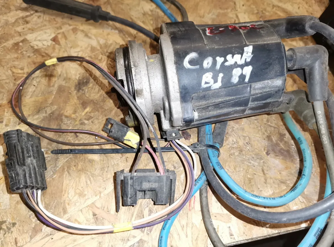

    Weiß vielleicht jemand von euch ob dieser Verteiler hier, aus einem 1,3 Liter Corsa zu meinem E Kadett 1,6 Liter passt?
    Das Teil scheint mir das gleiche zu sein.
    Scheunenfund Opel Corsa A 1,3 60PS Zündverteiler Delco 1103667

    Denke schon, dass er passt, zumindest nach der eingestanzten Teilenummer.
    Nur kaufen würde ich diesen nicht, da Du nicht weißt, ob er defekt ist.
    Ein neuer Verteiler wäre da schon besser, da es hier eine Garantie gibt.

    Da der Verteiler an dem einen Stecker vier Kabel hat, passt der und stammt somit vom C13N. Der Delco-Verteiler vom C13N und C16NZ/LZ sind nämlich identisch.
    Fahre selbst einen C13N und weiß das genau genau. 😉
