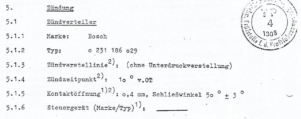

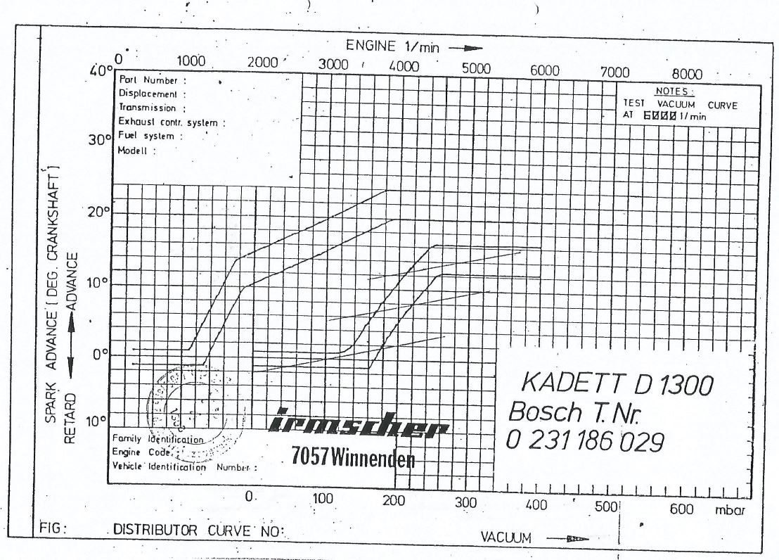

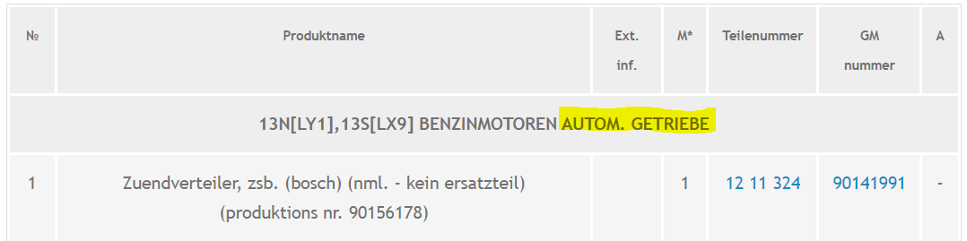

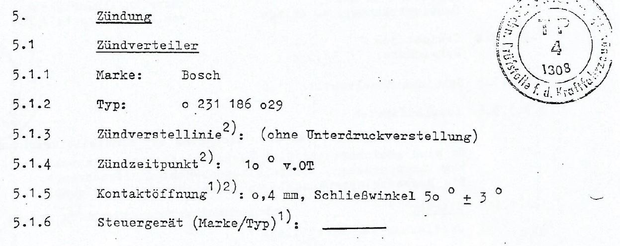

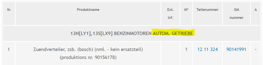

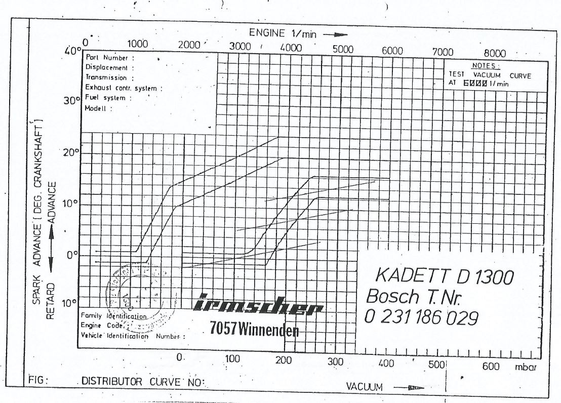

    erstmal vorweg, Du hast einen falschen Verteiler auf Deinem 81´er 13S Motor verbaut, der bei Dir verbaute Verteiler ist vom Ascona C mit Automatikgetriebe. Die korrekten Verteilerdaten für Deinen Motor lauten wie folgt; es sind beide Zündverteiler möglich, entweder mit der Endnummer ... 029 oder ... 039.
    Zündverteiler Bosch Ascona C bis Motor-Nr. 1,3 S - 885318
    Kadett D bis Motor-Nr. 1,3 S - 885318
    nur in Verbindung mit Schaltgetriebe
    1211323 / GM 90141992
    Bosch Nr. 0 231 186 039
    JFU 4
    Bei Deinem aktuell verbauten Verteiler für das Automatikgetriebe besitzt die Zündzeitpunktverstellung ein ganz andere Kennlinie.
    Die korrekte Kennlinie für den 13S Motor mit Schaltgetriebe habe ich Dir mal mit angefügt.
