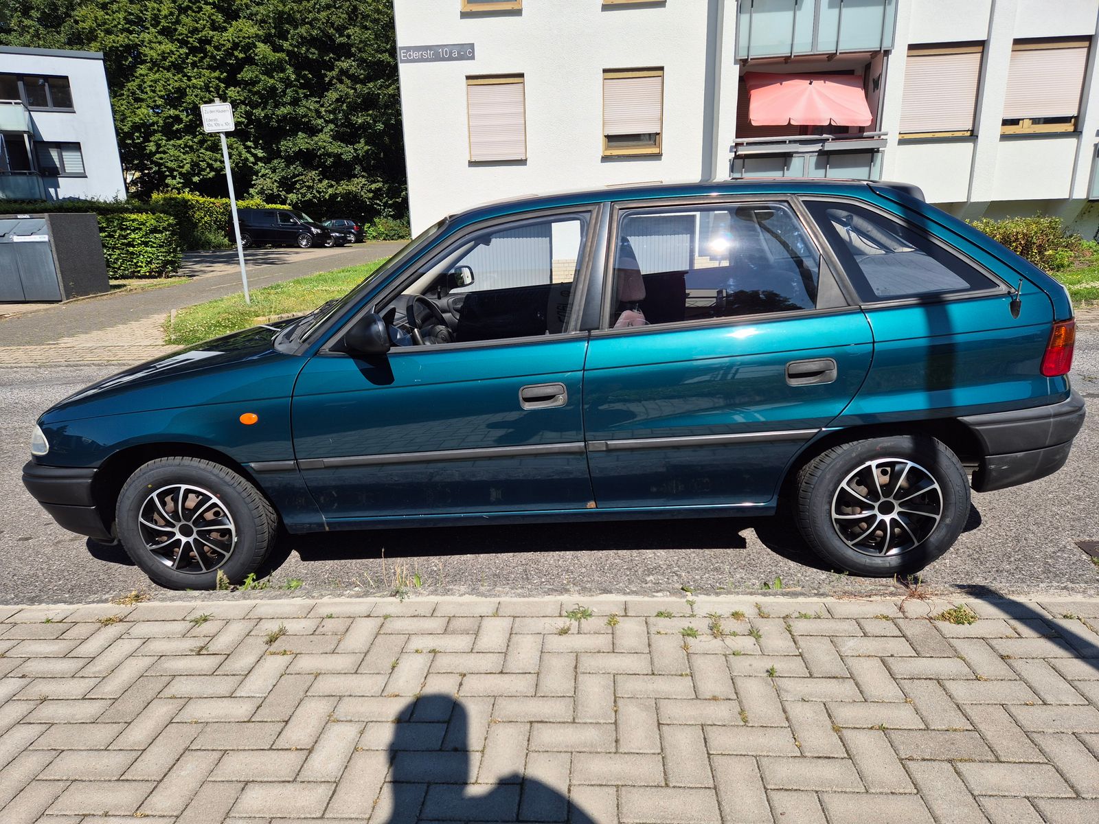

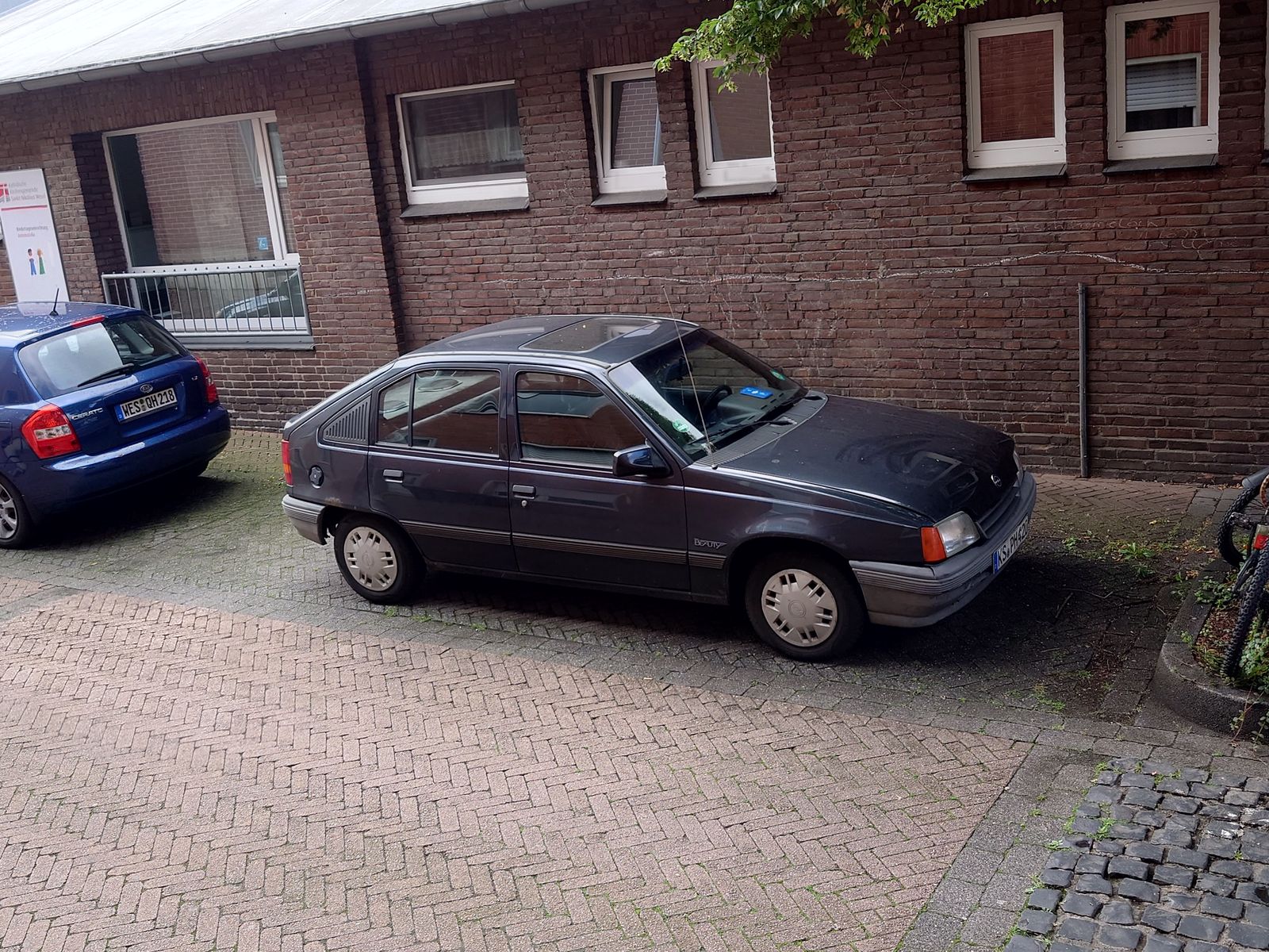

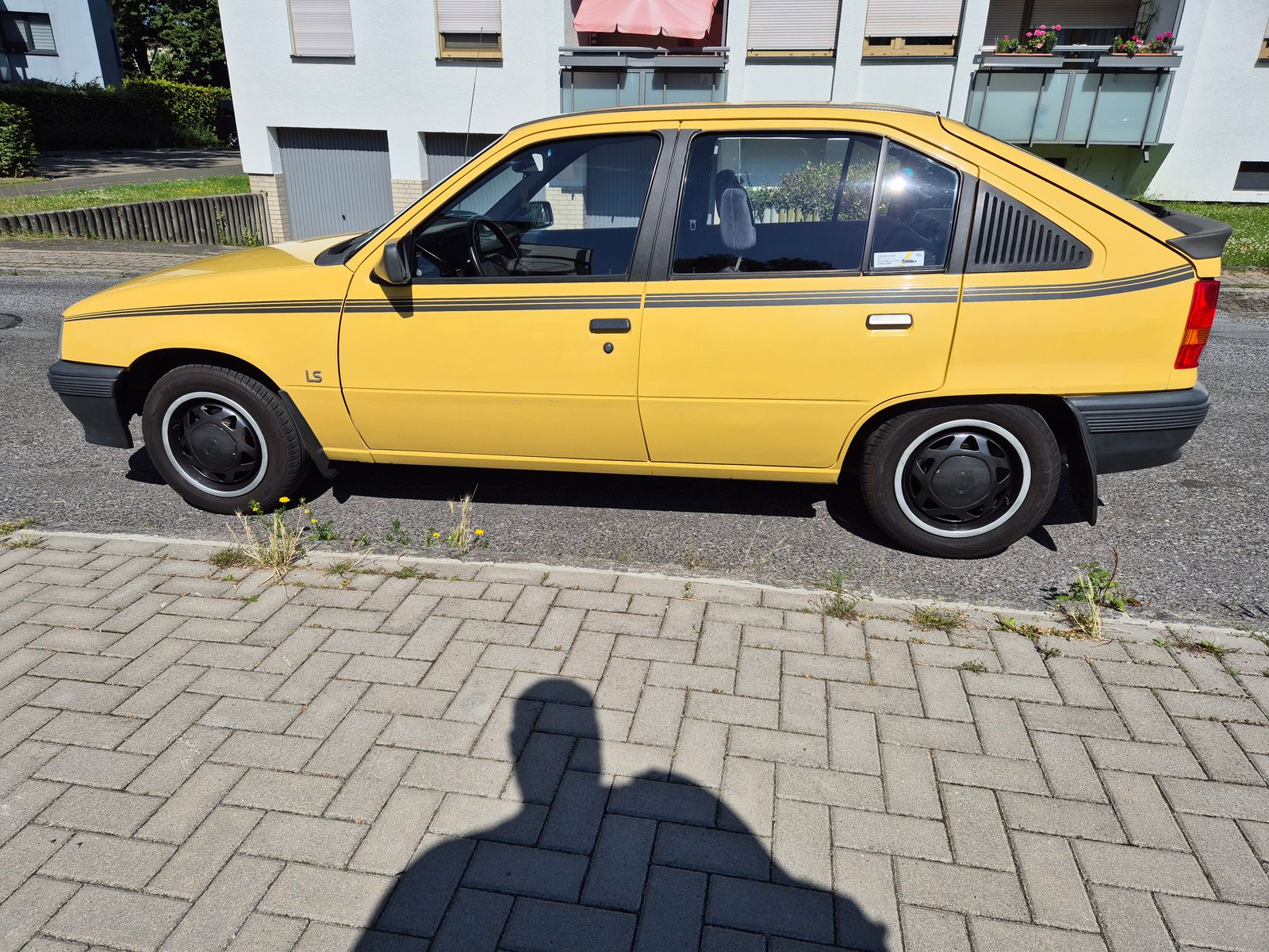

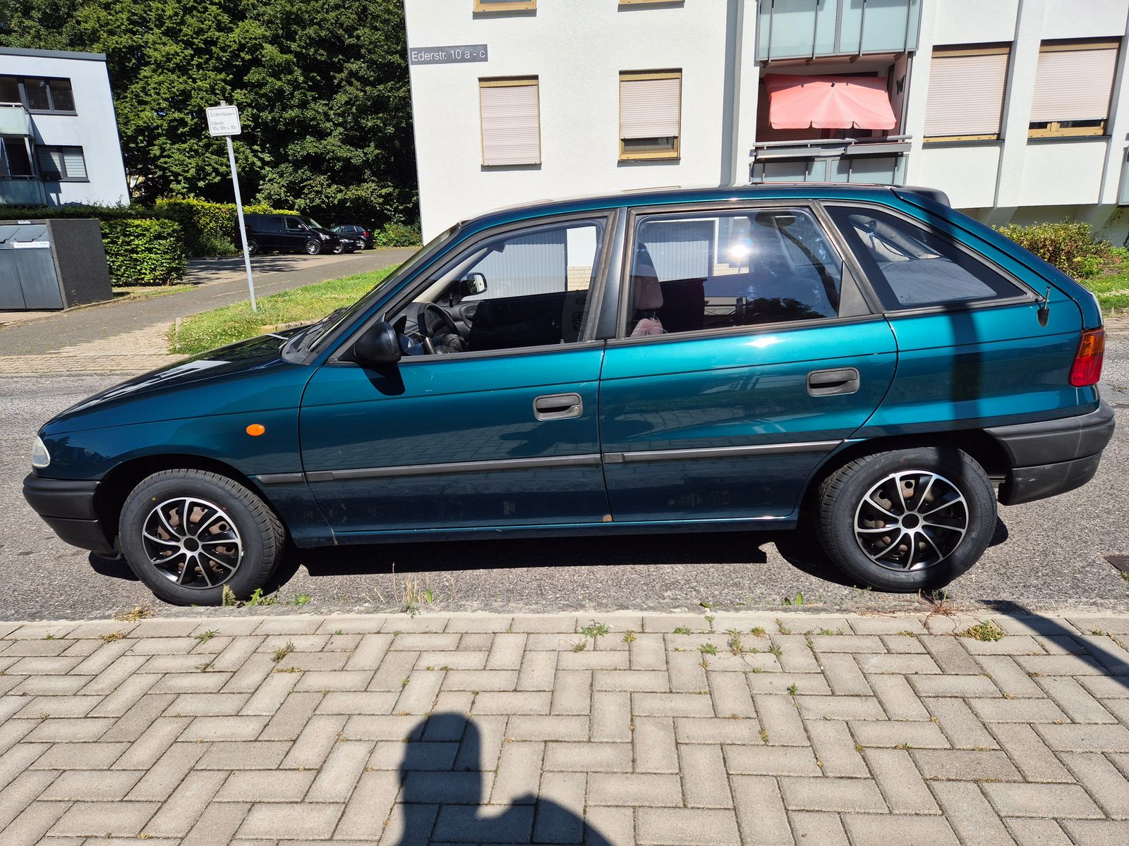

    Ich habe mir einen Astra F heute zugelegt und da ist mir aufgefallen, dass bei meinem Kadett der Arsch tiefer hängt, als beim F.
    Sind die Federn hinten anders bei F im Vergleich zum E?
    Hatte schonmal andere aus dem Zubehör und jetzt wieder originale von Opel. Aber an der Höhe hat sich nichts getan.
    gambla: 🤣🤣🤣 Von der Leiche ist nur noch der Betonklotz mit Unterschenkeln da.
    Also, er fährt ganz normal, allerdings sieht es immer so aus, als würde man bergauf fahren. Fühlt sich auch so an.

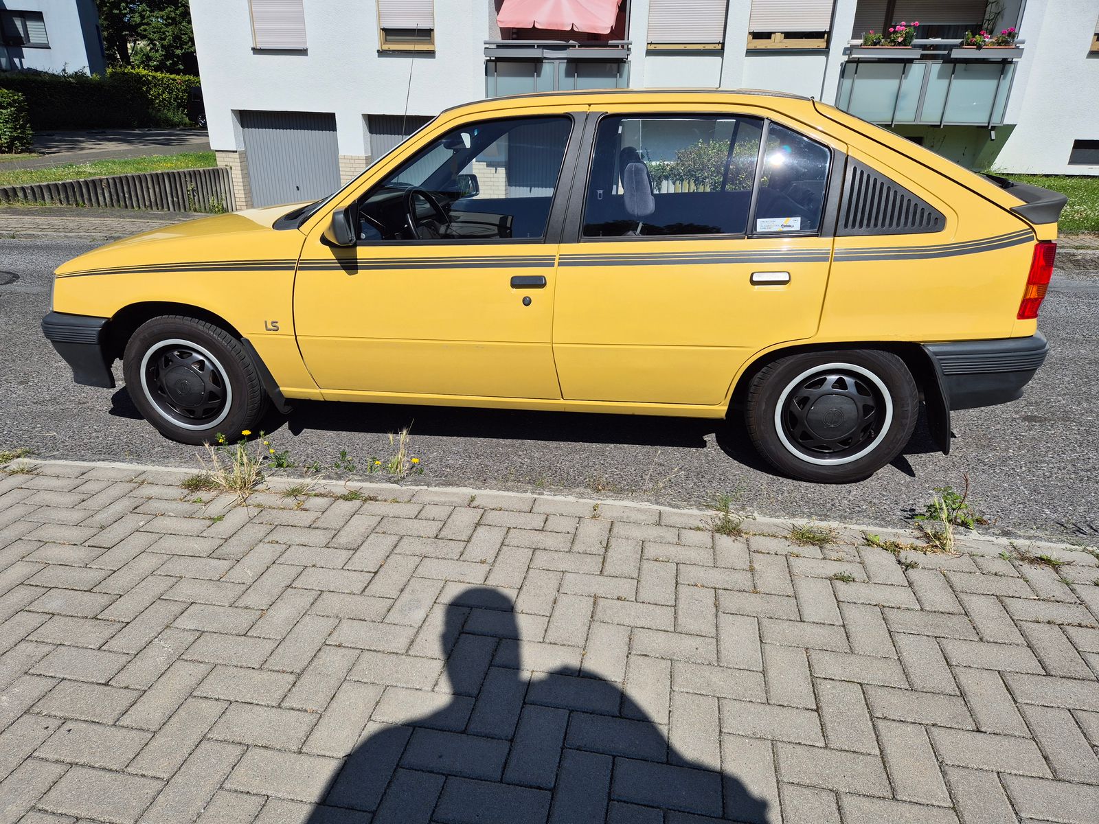

    Gibt es denn unterschiedlich lange Federn hinten, außer vom GT/Frisco/GSI?
    Frisco-2.0 ,

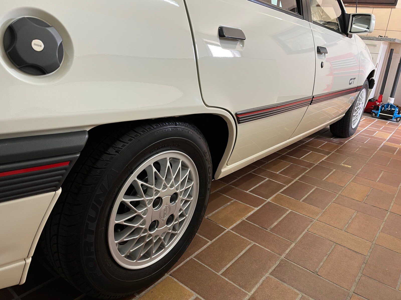

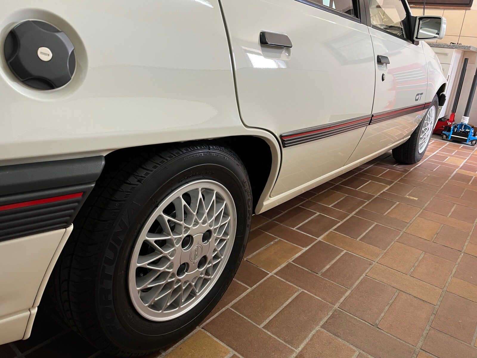

    bei meinem GT fluchten die Laufflächen der Reifen mit dem Radkasten bei vollen Tank.

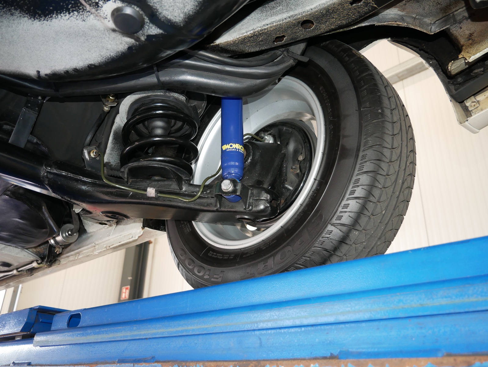

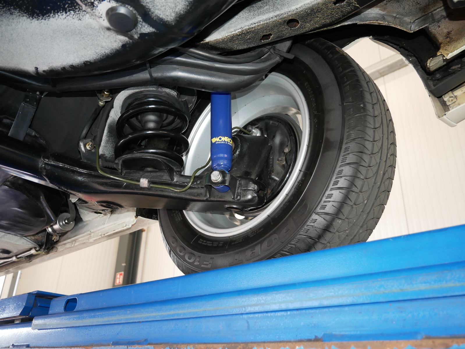

    Federn sind noch die Ersten, die Stoßdämpfer wurden vor einigen Jahren erneuert.

    Sind die Dämpfer denn für die Fahrzeughöhe maßgeblich entscheidend? Weil es ist ja nicht wie beim Golf, dass der Federbeine hat, wo gerne der Federteller absackt mit der Zeit.
