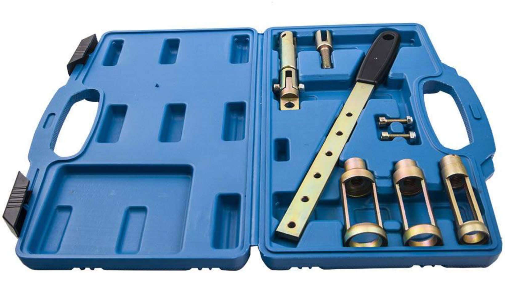

#2 Schau mal hier : Ventil-Niederhalter
#5 Alles anzeigenVon dem Niederhalter braucht man dann 8 StĂŒck, oder man nimmt den Schlepphebel raus und schraubt dann um, das geht auch.
okay, auf diese Weise habe ich keine Erfahrungen mit dem Nockenwellentausch. Danke fĂŒr Deine Info
#7 Alles anzeigenDie Schlepphebel musst ja eh raus nehmen, auch bei dem originalem Opelwerkzeug, sonst ist es eine extreme Fummelei die Nockenwelle raus zu ziehen.

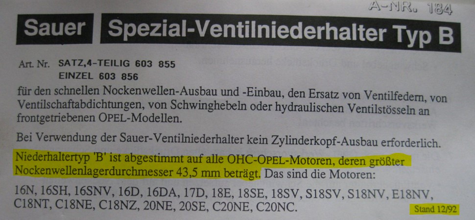

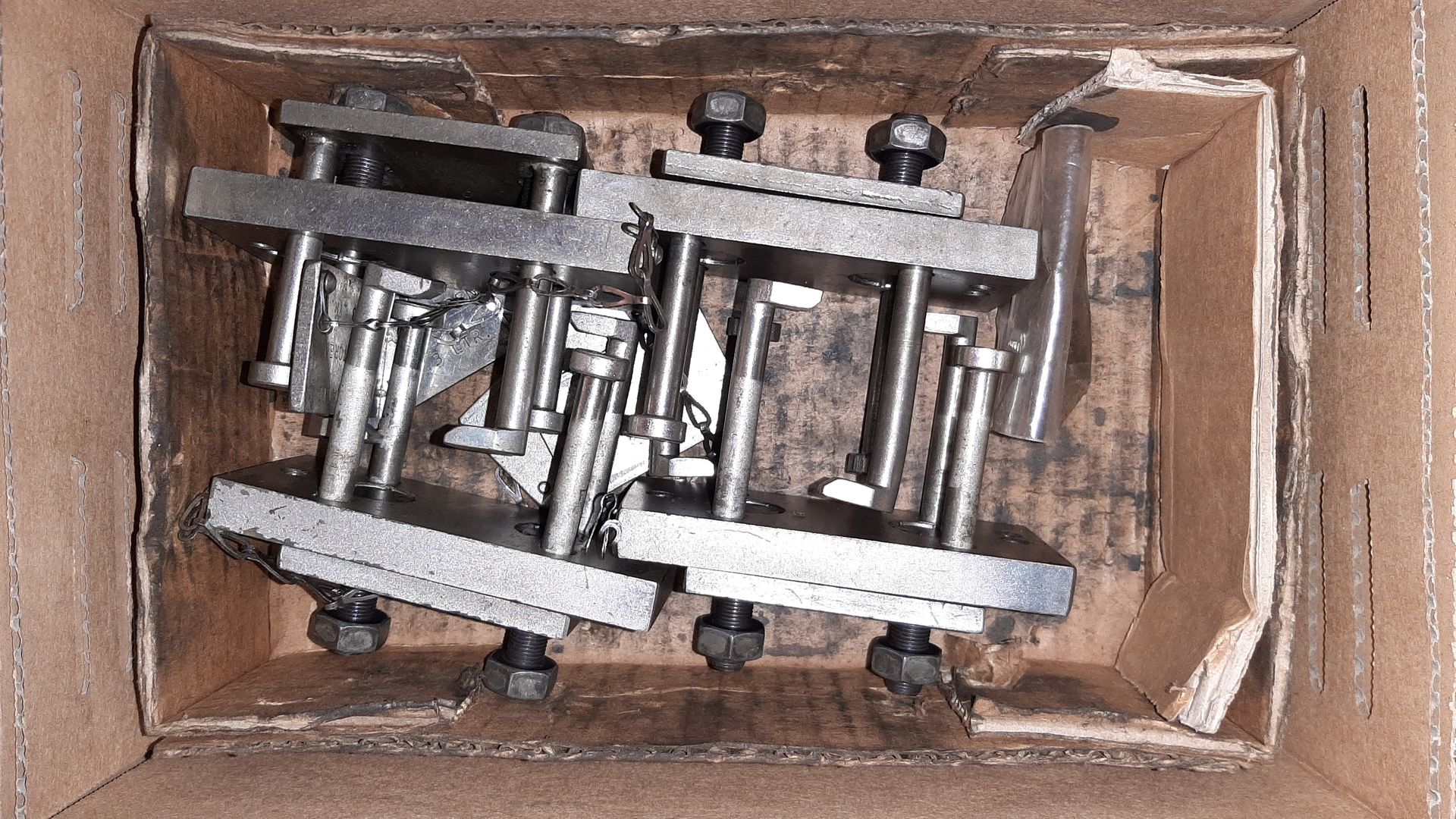

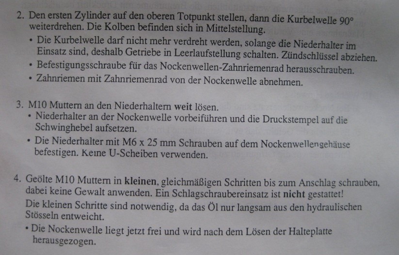

Das Herausnehmen der Schlepphebel ist beim Einsatz des Werkzeuges des Herstellers Sauer nicht nötig. Die Nockenwelle liegt vollkommen frei und lÀsst sich problemlos heraus ziehen.
#8 Alles anzeigenDas Herausnehmen der Schlepphebel ist beim Einsatz des Werkzeuges des Herstellers Sauer nicht nötig. Die Nockenwelle liegt vollkommen frei und lÀsst sich problemlos heraus ziehen.
Ja, in der Theorie ja, habe damit auch schon öfters bei Opel gearbeitet, ist trotzdem eine fummelei, musst die Nockenwelle immer drehen damit es passt, ich hab auch mit dem Werkzeug die Schlepphebel raus genommen und konnte dann die Nockenwelle sauber raus ziehen.
#10 Alles anzeigendann hatte ich wohl GlĂŒck beim Tauschen
Du hattest ja fĂŒr alle Motoren aus der Zeit das gleiche Werkzeug, 1.2L - 2.0L, da hast ja auch unterschiedliche Bauteile, Nockenhub usw. da wird es bei dem einen einigermaĂen passen, bei dem anderen halt nicht so gut, Opel hat es sich ja da einfach gemacht.
