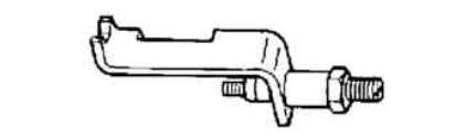

    Sowas kannst dir auch selbst bauen, ist kein Hexenwerk.
  • #18
    Den Motor hast du ja da, da kannst du die Maße entnehmen fĂŒr das Werkzeug.
    Bildquelle: Maxpeedingrods
    So ungefĂ€hr sieht das Werkzeug aus was ich mir gebaut hatte, da musst du nur den DrĂŒcker einschneiden damit der am Schlepphebel vorbei kommt.

  • #20
    Maße wĂ€ren auch gut, fĂŒr die Leute die sich sowas selbst bauen wollen.
