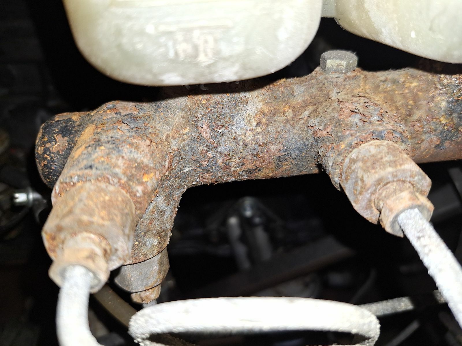

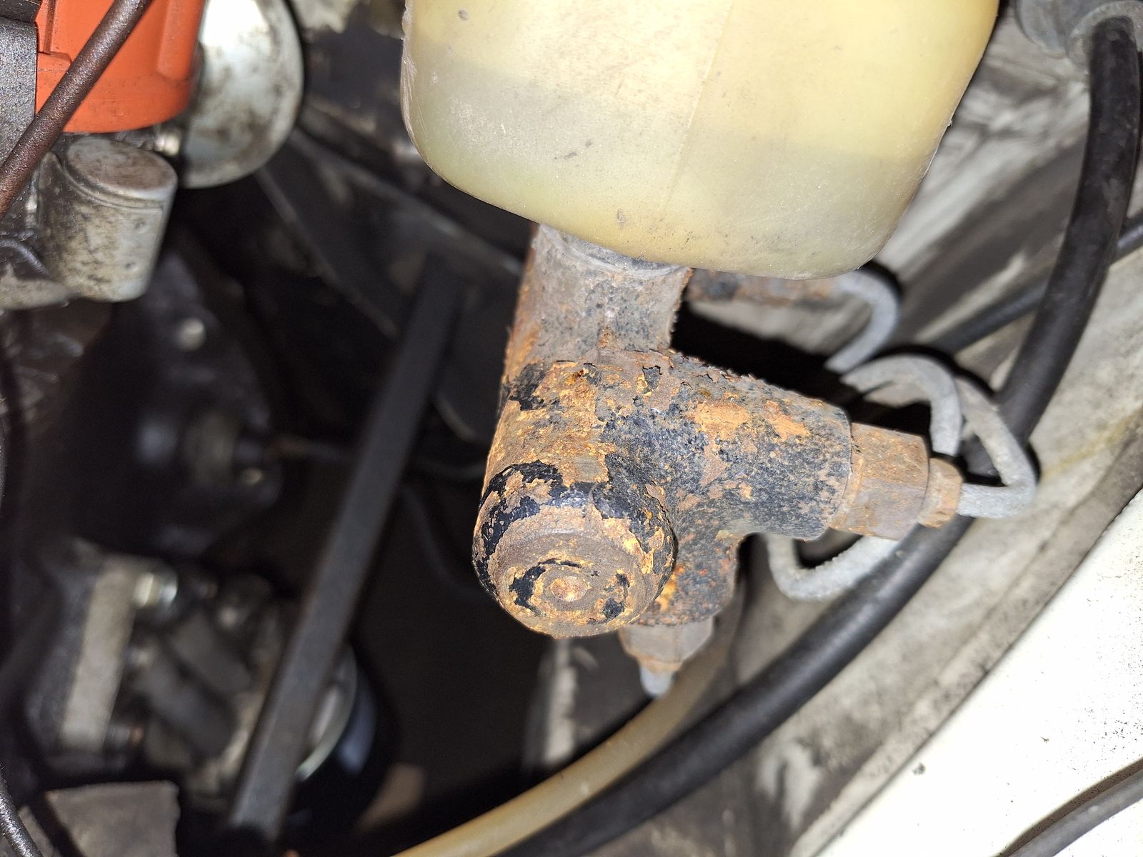

    Moin Huhn73
    deswegen hatte ich ja auch gesagt, ruf da vorher an, bevor Du die Teile bestellst. Opel hat zu den Herstellungszeiten Deines Kadetten, und auch noch bis in die 80´er Jahre hinein, bei den Bremsanlagen viele Mischformen verbaut; da kann man heute oft anhand der Fahrgestellnummer keine Teilezuordnung mehr nachvollziehen.
    Mit und ohne BKV, mit Trommel- oder Scheibenbremse, Delco oder ATE, wie auch beides gemischt, sowie mit und ohne Vordruckventil am HBZ, kann man alles antreffen.

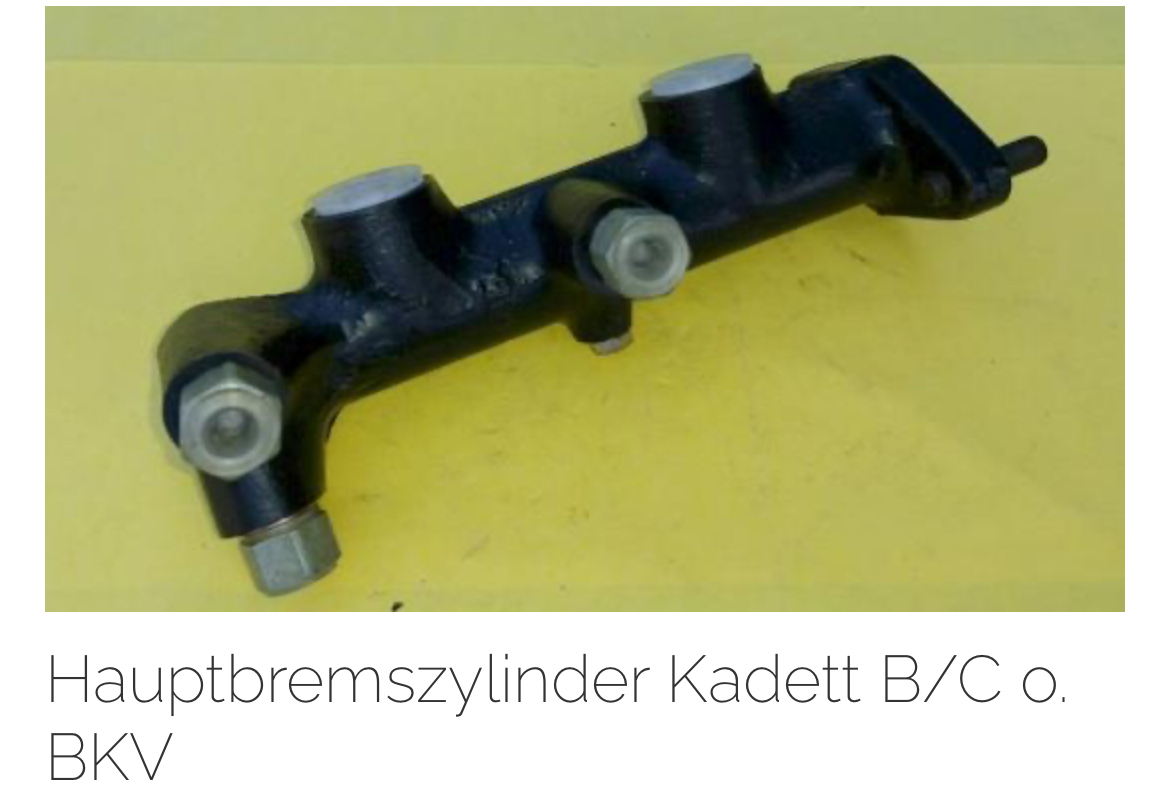

    Das Bild hättest Du früher teilen können; dann hätte ich Dir diesen Hauptbremszylinder gezeigt.
    Hier ein Hauptbremszylinder von der Firma
    TW-Oldtimerteile.de
    Bildquelle: TW-Oldtimerteile
    Ruf da an und frag nach, ob der Bremszylinder bestellbar ist. Ansonsten suche nach der Teilenummer, die dort angegeben ist.

    Moin, wir haben ja nicht bestellt. Und die Bilder konnte ich nicht früher machen, da der Kadett nicht bei mir steht. Ich ruf dort an, Danke 👍🏻
