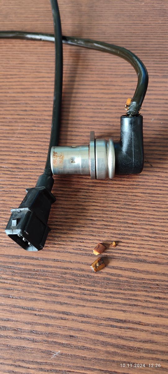

    Hallo, Zündungsseitig ist alles Tip top. Masseband an der Batterie wurde getauscht, getriebeseitig ist es in Ordnung. Wie gesagt es kann sein, dass ich den Motor starte nach ein paar Tagen, er orgelt und springt nicht an aber eine Stunde später mit Prüflampe bewaffnet sofort anspringt... PS den Kühlmitteltemperatur Sensor habe ich auch getauscht. Kann ich den Kurbelwellensensor ausschließen? Hab diesen 2020 erneuert nachdem sich die Isolierung der Kabel löste. Lg
