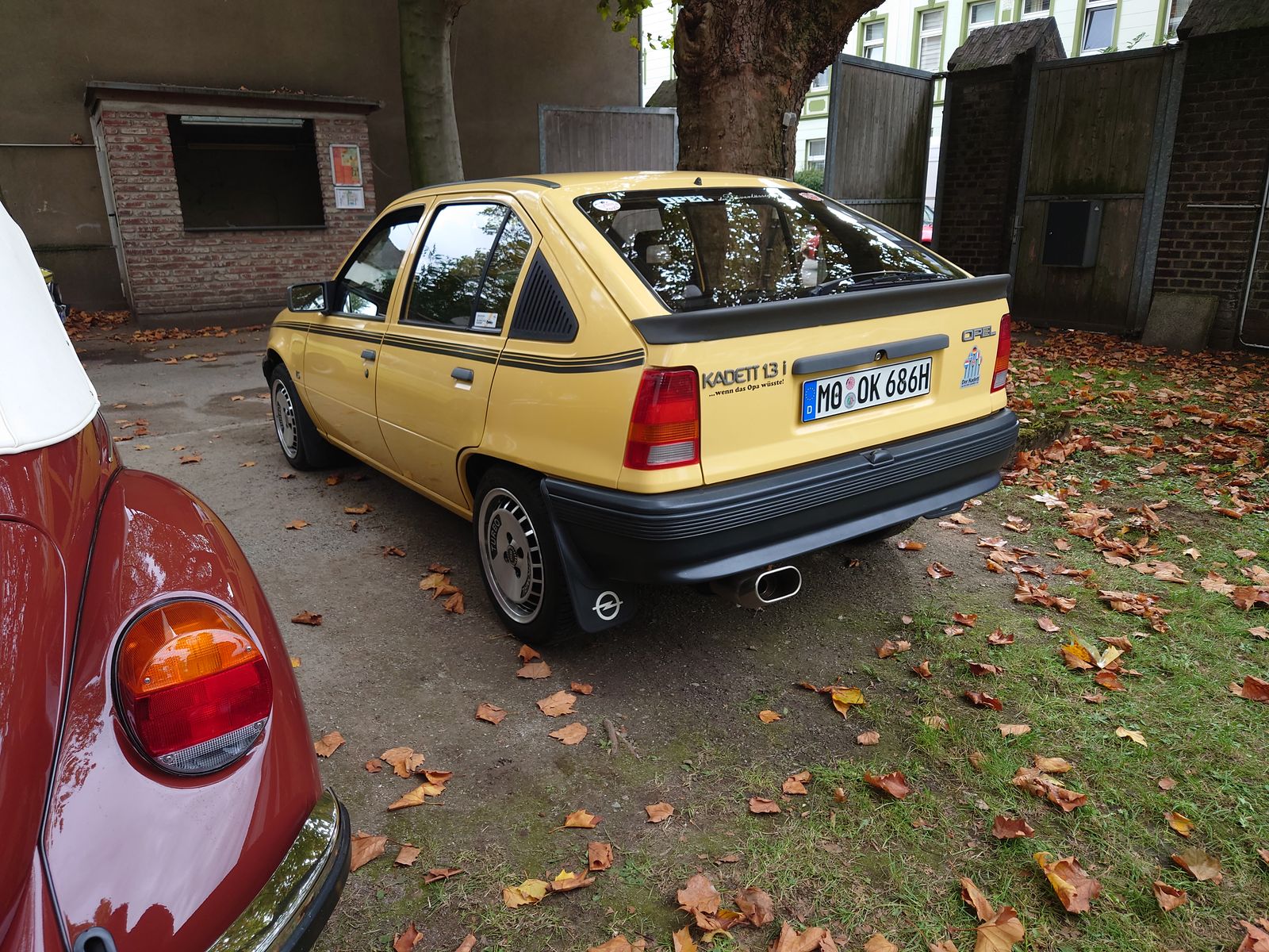

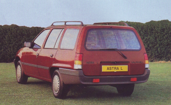

    Ich habe die UK-Reuchleuchte links verbaut, da ich eh keine Nebelschlussleuchte habe. Kabel gezogen und Zack sieht es einheitlicher aus.
    Die bekommst du übrigens ohne Probleme bei ebay.co.uk unter "tail light Astra MK2".
    Eine Nebelschlussleuchte ist erst ab EZ 1991 Pflicht.
    Sollte eine Rückleuchte ohne NSL nachgerüstet werden, muss der Schalter im Armaturenbrett entfernt werden, sonst meckert der TÜV (laut meinem TÜVer muss alles verkehrsrelevanten Einbauten auch funktionieren). Oder halt wegrüsten, wenn es keine Pflicht zum Zeitpunkt der EZ war.
  • #16

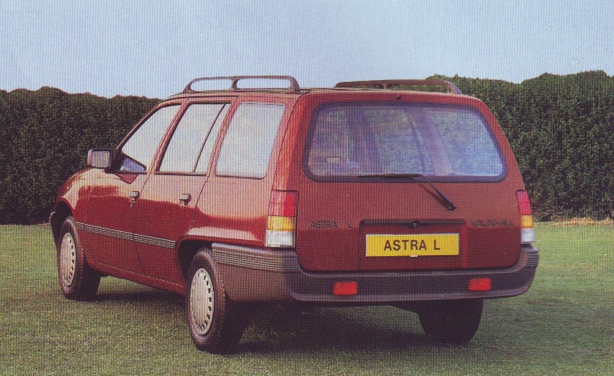

    Ansonsten mal nach einem Vauxhall Astra MK2 Forum schauen und nach Rückleuchten für einen Estate suchen.
    Oder in Brasilien vom Chevrolet Ipanema, ist der brasilianische Kadett E Kombi.
