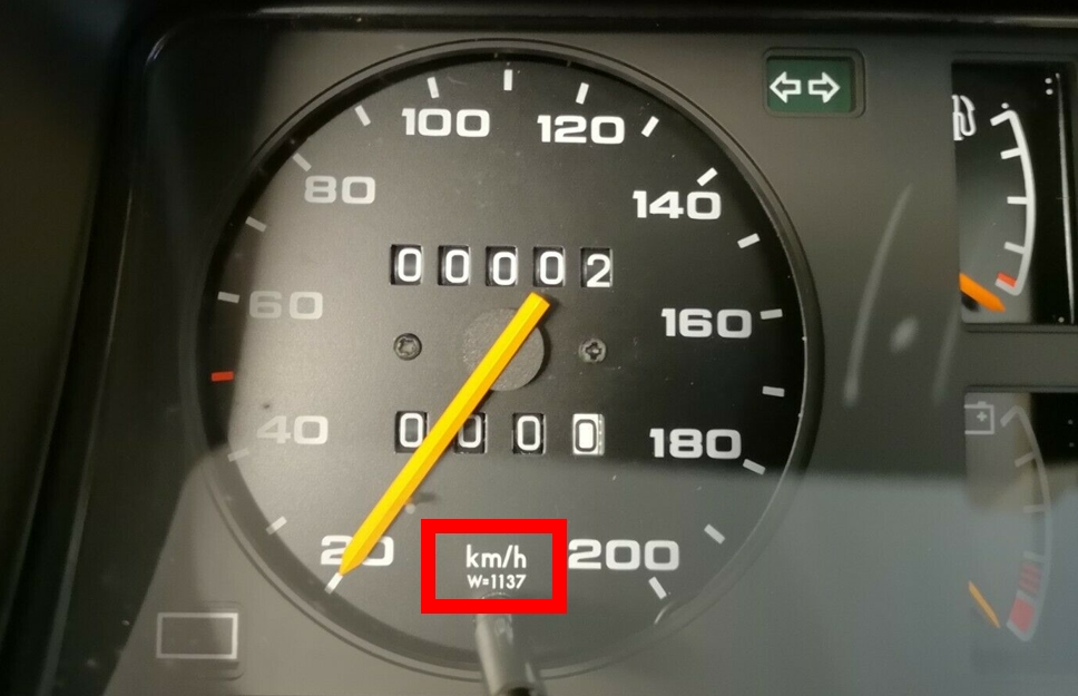

    Dann lese ich immer was von W-Zahl/Wert beim Analogen und K-Zahl/Wert beim Digital Tacho....meine Frage wo finden ich diese Werte auf dem jeweiligen Tacho?

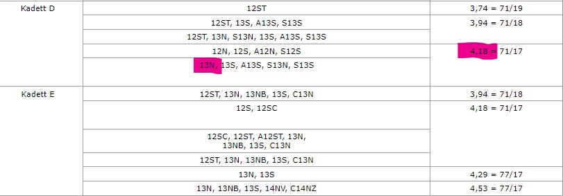

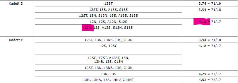

    Klär erst einmal vorher ab, welches 5. Gang F10 Getriebe Du verbaut hast, wenn Du auf eine genaue Geschwindigkeitsanzeige Wert legst.
    Die LCD-Geschwindigkeitsanzeige wird bei einem serienmäßigen Kadett D 13N mit Baujahr 5/1982 nicht korrekt anzeigen, weil die Antriebsübersetzung der frühen Diff´s nicht zum Wegimpulsgeber der Getriebeversionen vom Kadett E mit LCD passt.
    Sollte in Deinem Kadett D noch das werksseitige F10 Getriebe mit einer Antriebsübersetzung von 4,18 verbaut sein, so passt diese Übersetzung nicht zum LCD Impulsgeber (egal in welcher Ausführung), da die Kadett E mit LCD auf eine Antriebsübersetzung von 3,74 oder 3,55 ausgelegt sind.
    Antriebsübersetzungen zum F10 Getriebe
    Also erst einmal prüfen was in Deinem Getriebe als Antriebsübersetzung verbaut ist; 4,18 / 3,94 oder 3,74.

    Die Bezeichnung W-Zahl ist identisch zur Bezeichnung K-Zahl; beide beziehen sich auf das Selbe.
    W-Zahl ist die alte Bezeichnung und steht für "Wegstreckenzahl" also die Umdrehungen der Tachowelle auf 1 km gezählt.
    K-Zahl ist die neuere Bezeichnung und steht für "Tachokonstante", hier für das Verhältnis der Impulse zur Wegstrecke.
    Beide Bezeichnungen sind auch heute noch immer gebräuchlich.
    Zu finden ist dieser Wert auf jedem Tachometer.

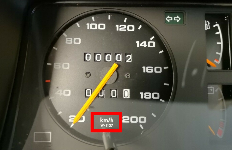

    Also den W-Wert hab ich gefunden (W-1137). Aber den K-Wert auf dem Digital Tacho kann ich nicht finden.
    Wo muss ich denn da nach schauen?

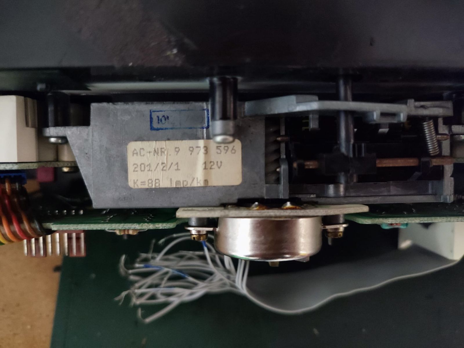

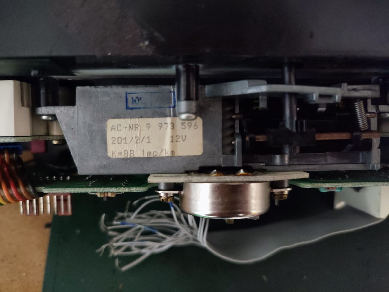

    Beim LCD-Tacho kann man mit dem Frequenzwandler von ZMM im Nachhinein die Geschwindigkeit ganz genau einstellen.
    Beim Opel LCD Tacho ist das ganze ein bißchen triggy, dort ist die K-Zahl auf dem Kilometerzählwerk mit einem Aufkleber vermerkt.
    Habe gerade unser Forumsmitglied Kyle01 gebeten mir von seinem Ersatz LCD ein Bild zu schicken, da ich selber seit Ende der 90´er Jahre kein LCD mehr besessen habe. Vielen Dank hierfür.
    Anbei das Foto vom Zählwerk mit der K-Kahl "K=88 Imp/Km" des dazugehörigen Wegimpulsgebers.
