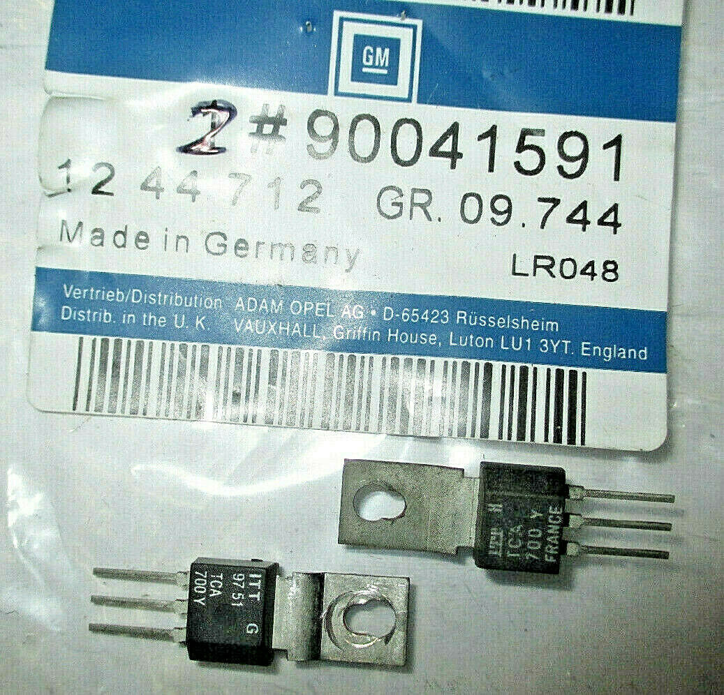

    Hab jetzt im Forum gelesen das es der Spannungskonstanter hinten am Tacho sein könnte.
    Wo kann ich das Teil kaufen denn ich finde nicht wirklich was im Internet.
    Und ist das ne grosse Aktion das zu wechseln?

    Der im angegebenen Link gezeigte Regler ist nicht korrekt. Die Anzeigen im Kombiinstrument benötigen keine Ruhespannung von 12 Volt sondern eine Ruhespannung von 10 Volt sowie ebenfalls eine Ruhestrom von 15 mA, damit die Anzeigen korrekt funktionieren. Der verlinkte Regler wird sehr wahrscheinlich falsche Anzeige generieren.
    Bei den KI´s der VW der 90´er Jahre benutzen wir als Ersatz für den nicht mehr lieferbaren TCA700Y den Spannungsregler LM2940T-10 P+. Die Preise für den TCA700Y sind höher, da diese nicht mehr gefertigt werden.
    Ein weiterer Ersatzkandidat wäre der UA7810, diese kosten ab ca. 70 Cent aufwärts, jedoch müssen bei diesem dann beim Austausch Pin1 und Pin3 vertauscht werden, was hinter dem Kombiinstrument ein wenig triggy ist.
    Einfach mal über Google etwas passendes suchen.
    TCA700Y technische Daten des ehemaligen Herstellers Texas Instruments:
    • Ausgangsspannung 10V
    • Ausgangsstrom 1A
    • Eingangsspannung max. 26V
    • Ruhestrom 15mA
    • Gehäuse TO-220
