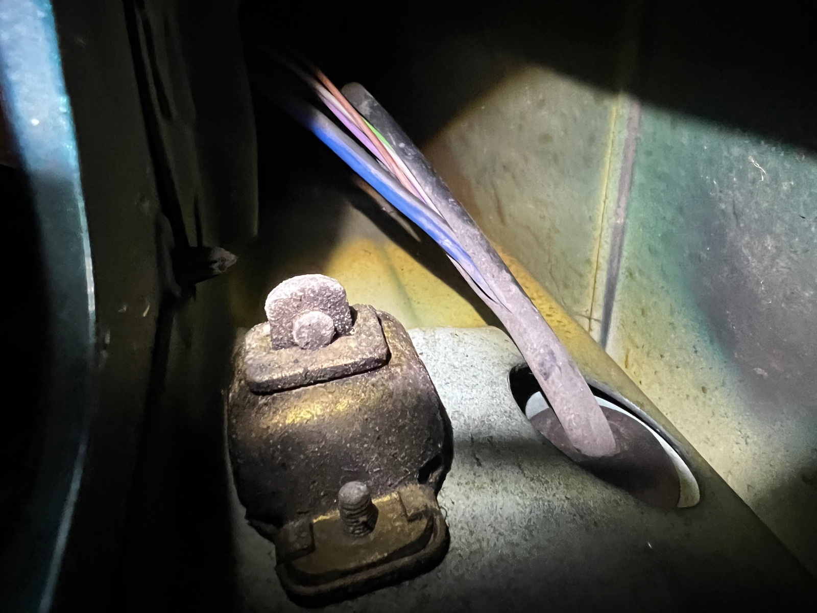

    Aktuell stecke ich bei den elektrischen Spiegeln fest.
    Die Schalter sind in der Mittelkonsole und laut Vorbesitzer waren vorher die M3 Spiegel dran.
    Er hat dann die Serienspiegel verbaut , allerdings nicht die Elektrischen.
    Also hab ich mir welche besorgt und wollte die heute verbauen.
    Dabei hab ich festgestellt , das kein Stecker in der Tür liegen , um die Spiegel anschließen zu können.
    Meine Frage: Kann es sein das der Vorgänger den Kabelbaum sich raus gebaut hat für seinen eigenen 16V ?
    Oder weiß einer wo der Stecker in der Tür liegen oder hängen müsste ? Ich konnte nichts finden.
    Anbei ein Foto von dem Kabelbaum der in die Tür geht.
    Vielen Dank im Voraus
    In der Regel ist es ein Hauptstecker für ZV, E-Fensterheber und elektrisch verstellbar und beheizbare Spiegel an der A-Säule zu erkennen. Der Stecker selbst für die Spiegel ist zu finden wenn man die Spiegel komplett abbaut. Der sollte dann eigentlich in der kleinen Öffnung sitzen.

    Am besten schaust du dir den Stecker zwischen Karosse und Tür an.
    Zähle die Pins oder schaue ob die Belegung zueinander passt.
    Es kann sein das der Kadett den kompletten Kabelbaum hat aber die Tür nicht alles.

    ZV und Elektr.Fensterheber sind serienmäßig verbaut und funktionieren auch.
    Nur den Gegen-Stecker der Spiegel kann ich nirgends in der Tür finden.
    Die Kabel samt Stecker der Spiegel sind vielleicht 15cm lang.Die sind meiner Meinung nach nicht lang genug um in den Innenraum geführt zu werden.
    Ich denke das Kabel samt Stecker muss irgendwo in der Tür angeschlossen bzw gesteckt werden ?
    Nur wo ? 🤷🏼
    Wenn Sie den Spiegel entfernen, können Sie den Stecker sehen. Grüße.
