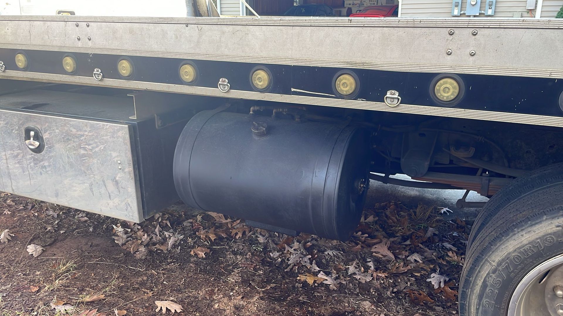

    Ich habe schon mehrere Tanks damit beschichtet, inklusive den 150-L-Dieseltank an meinem Truck. Die Beschichtung (ich glaube Polyurethan) ist ein ziemlich dicker Überzug im Tankinneren, das schliesst auch kleine Undichtigkeiten an schlechten Schweissnähten usw ab.
