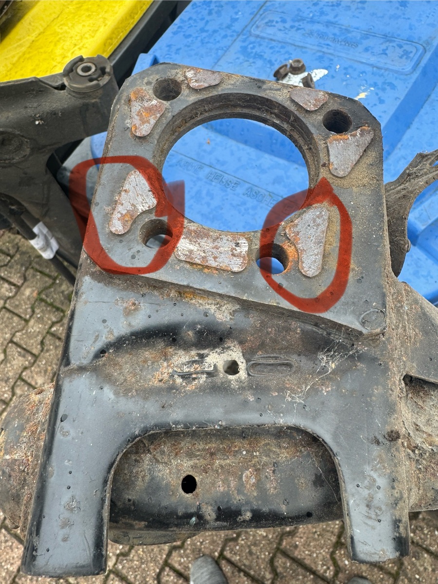

  • #13
    Nein, Bohrungsstich der Verschraubungen , sowie auch die mittlere große Bohrung für den ABS-Sensor, waren maßlich so in Ordnung , also original.
    Keine Veränderung notwendig.

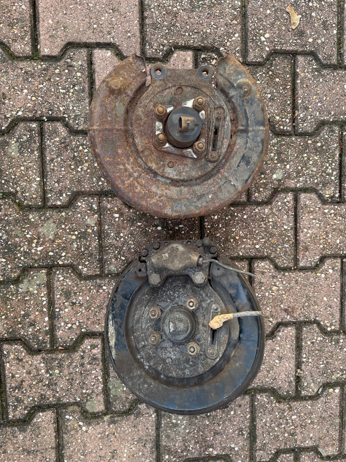

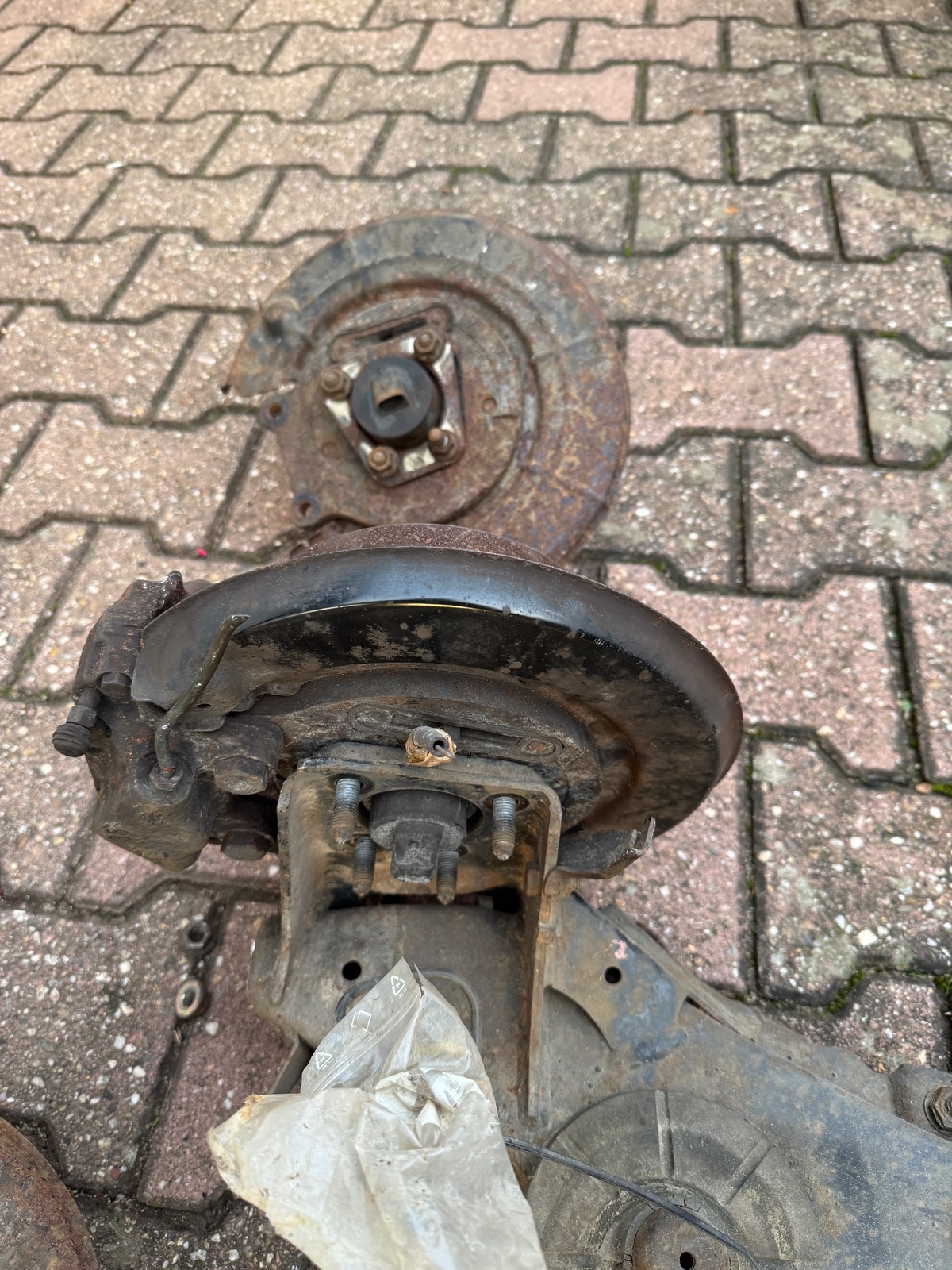

    So...ich habe jetzt die Hinterachse vom Saab 9-3 hier. Sprich die für die 286er Bremse.
    Der Vorteil ist das der Anschluss für die Handbremse bei der Saab-Bremse auf der selben Seite wie beim Vectra-A ist..der vom Vectra-B (auch 286er Bremse) passt aufgrund des Handbremsanschluss nicht.

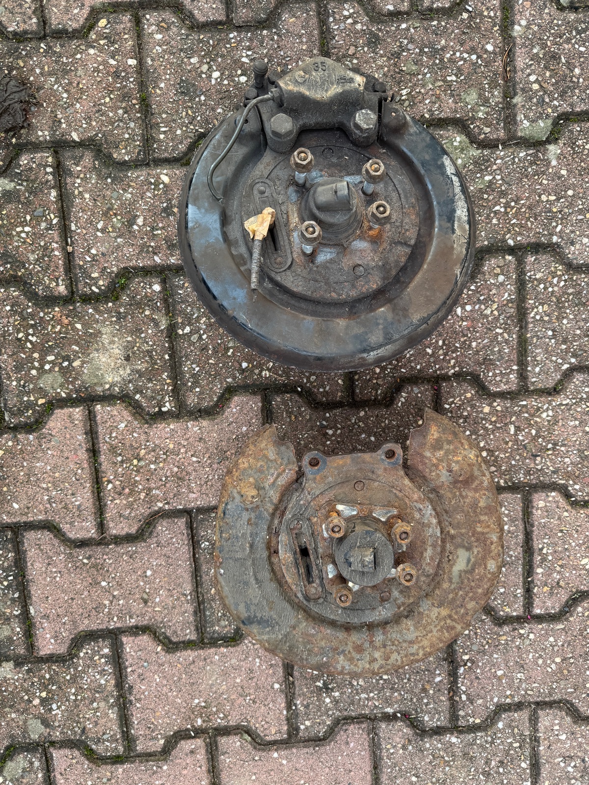

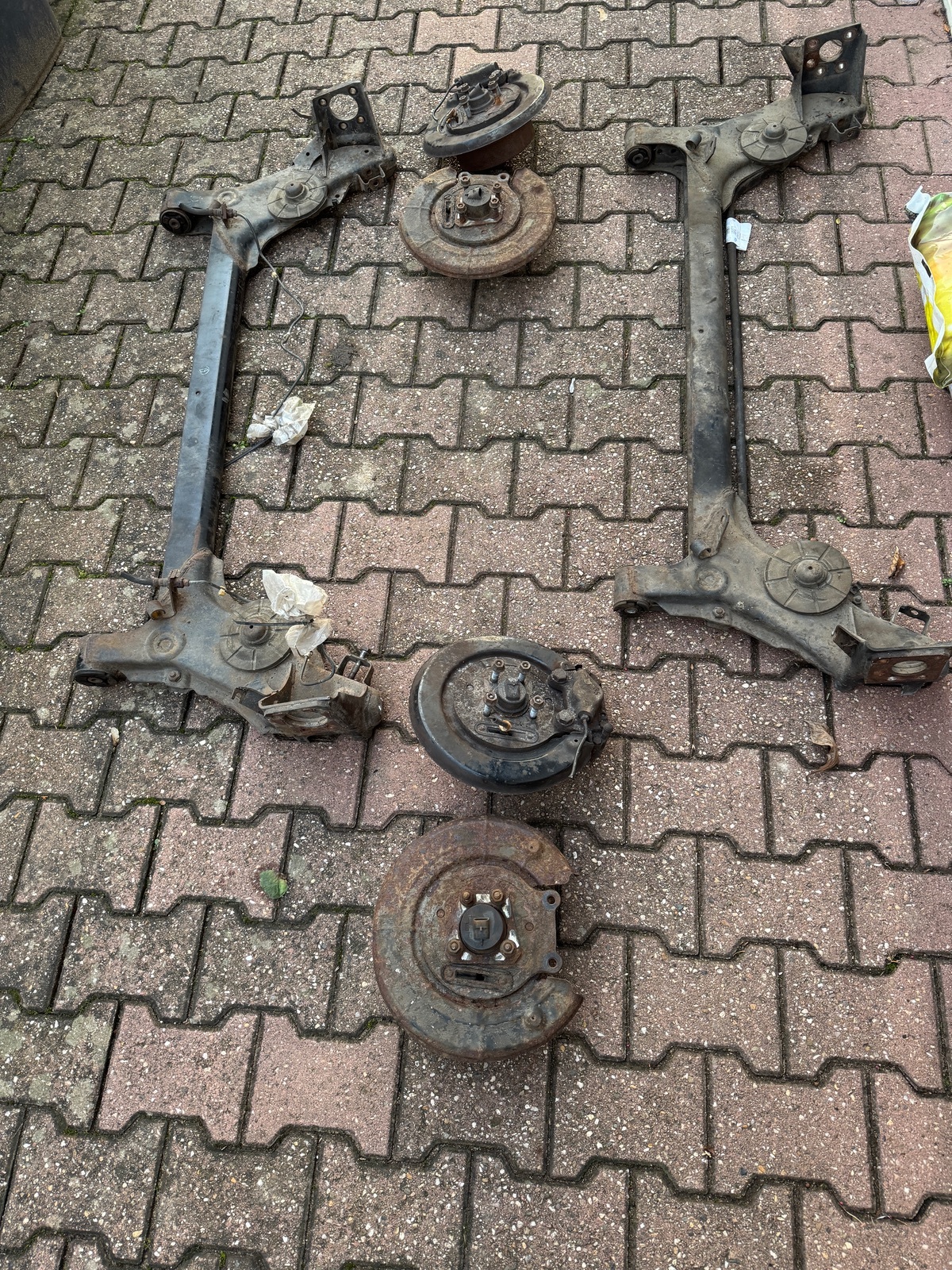

    Ich habe mal alles nebeneinander gelegt. Rechts die Hinterachse vom Kadett-16V, links die von nem Astra-GSI (wo auch das mittige Loch für die Aufnahme grösser ist.
    Vom Aufbau sind die Achsstummel relativ identisch ... die vom Saab (die rostigeren) sind natürlich vom Durchmesser größer.
    Wenn ich die vom Vectra-V6 nun an die Achse stecke sieht es so aus:
    Sprich die Aufnahme vom Handbremsseil ist oben. Augenscheinlich dürfte doch sogar alles mit nem original 16V Handbremsseil passen.

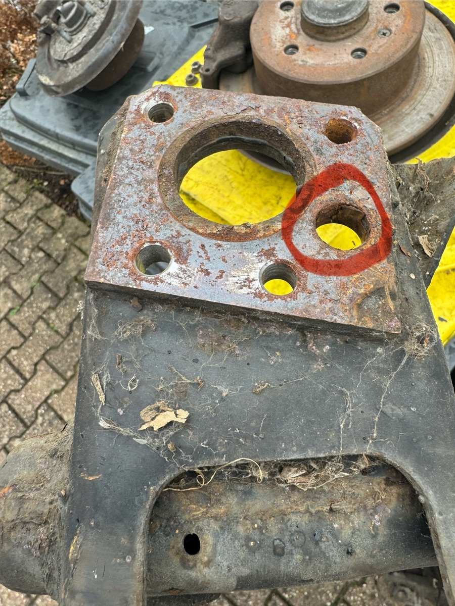

    Wie geschrieben muss ich das Loch von der Kadett-Achse aufspindeln lassen, damit die Ankerplatte mit dem Sensor vom Saab/Vectra dranpasst.
    Hier mal der Vergleich zwischen Vectra-V6 und Saab:
    Hier zum Vergleich vom Vectra-B: man sieht der Anschluss des Handbremsseils ist auf der Seite, wo die Schrauben enger zusammen sind:
    Der Rest wie Radlager/Abs ist identisch im Vergleich von Saab und Vectra-B.
    Ich bin noch hin und her gerissen ob ich die Variante vom Astra-G verbaue oder sogar auf die grosse Bremse gehe (dann mit Handbremstrommeln).
