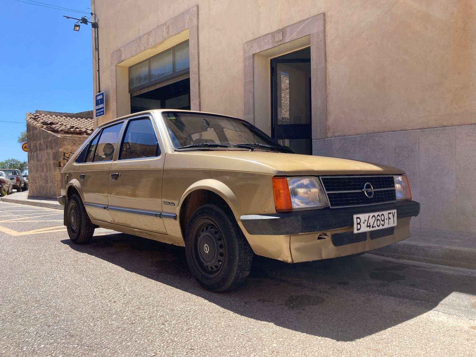

    ich habe einen Opel Kadett D, 1.6 S (SH Explosion), Bj. 1983, in Spanien, Mallorca.

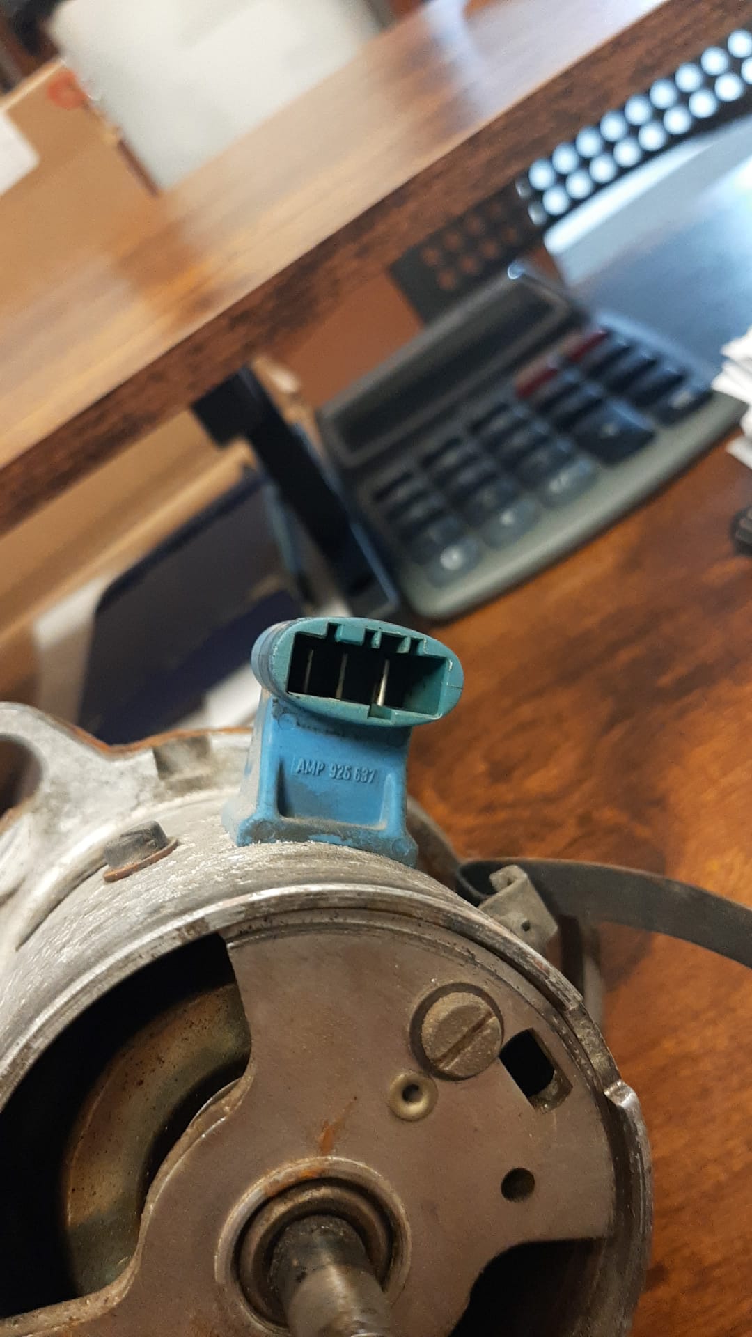

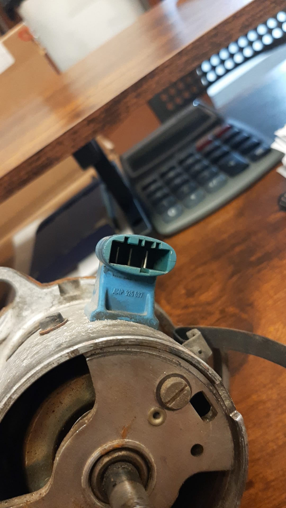

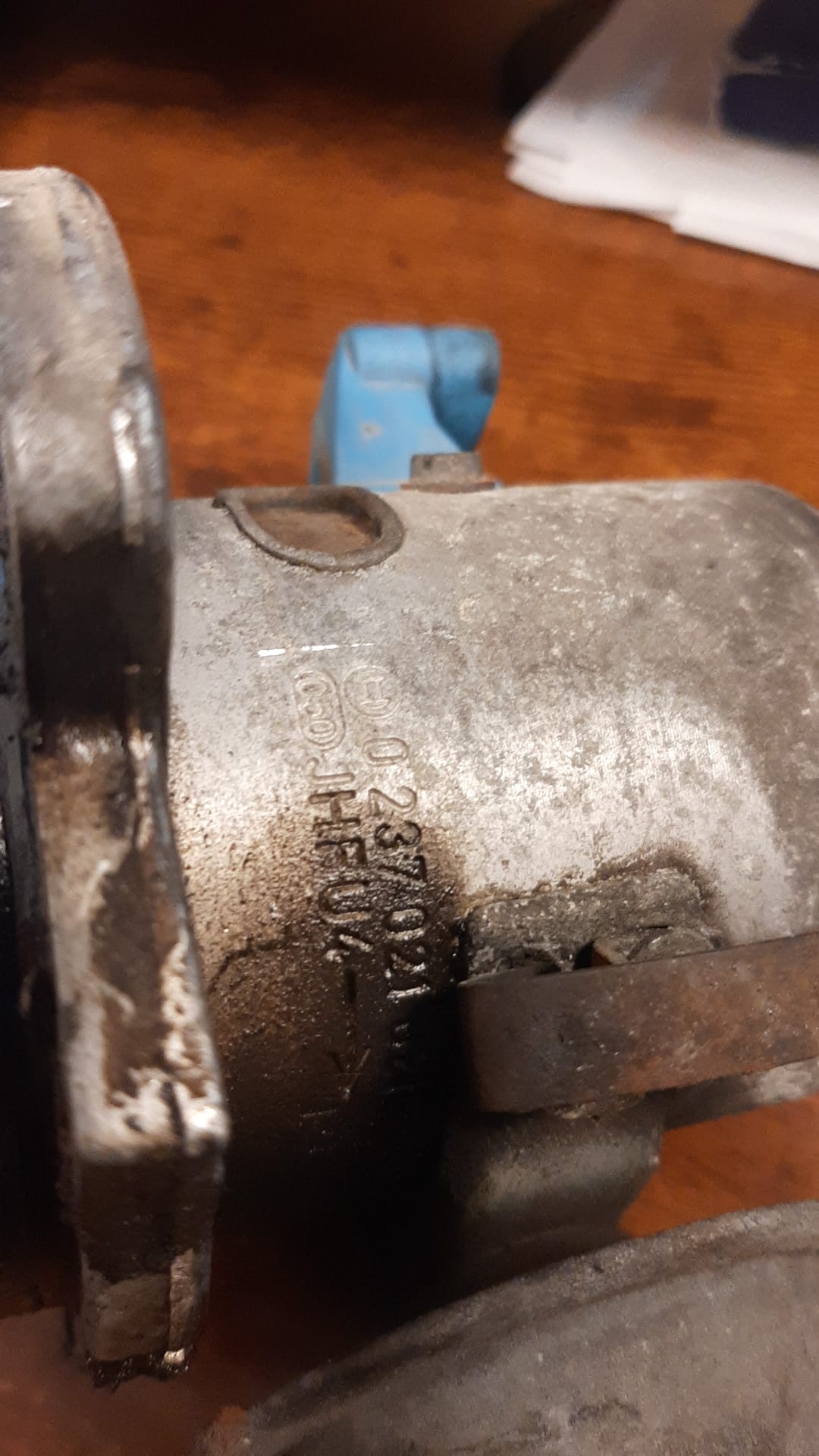

    Ich muss wohl den jetzigen Zuendverteiler fotografieren, aufgrund Hersteller-Infos, sagte man mir. Dann werde ich ein Bild nachreichen hier in meinem Post.

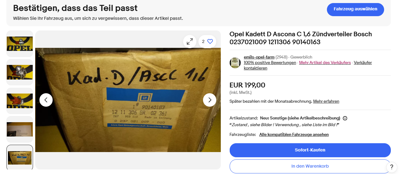

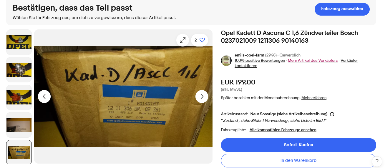

    Bisher habe ich auf Ebay einen Zuendverteiler gefunden, aber ja, ich brauche eine Bestätigung, ob es wirklich das richtige Teil fuer meinen Wagen ist.

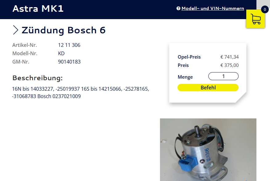

    Anbei die Teilenummern zu dem von Dir gesuchten Verteiler und auch gleich zwei Angebote aus dem Netz dazu. Leider dürfen wir aus rechtlichen Gründen die Links dazu nicht mehr hier im Forum teilen.
    Schöne Grüße ins sonnige Spanien
    Strahli
    Hier dann noch die fehlenden Link´s zu den Webseiten:
    Opel Kadett D Ascona C 1,6S Zündverteiler Bosch 0237021009/ Opel 1211306/ GM 90140163
    Astra MK1 16S bis Motornr. -14215066, -25278165, -31068783 Zündverteiler Bosch 0237021009/ Opel 12 11 306/ GM 90140183

    Der gezeigte Verteiler mit der Bosch Nr. 0 237 021 050 stammt aus dem VW/ Seat Regal und ist meines Wissens nach nicht mit dem 16S Opel Motor kompatibel.
    Dieser Verteiler kommt im VAG Konzern bei Seat in den kleinen Vergaser Schlepphebelmotoren der EA801 Serie zum Einsatz und hat eine vollkommen andere Verteilerkennlinie.

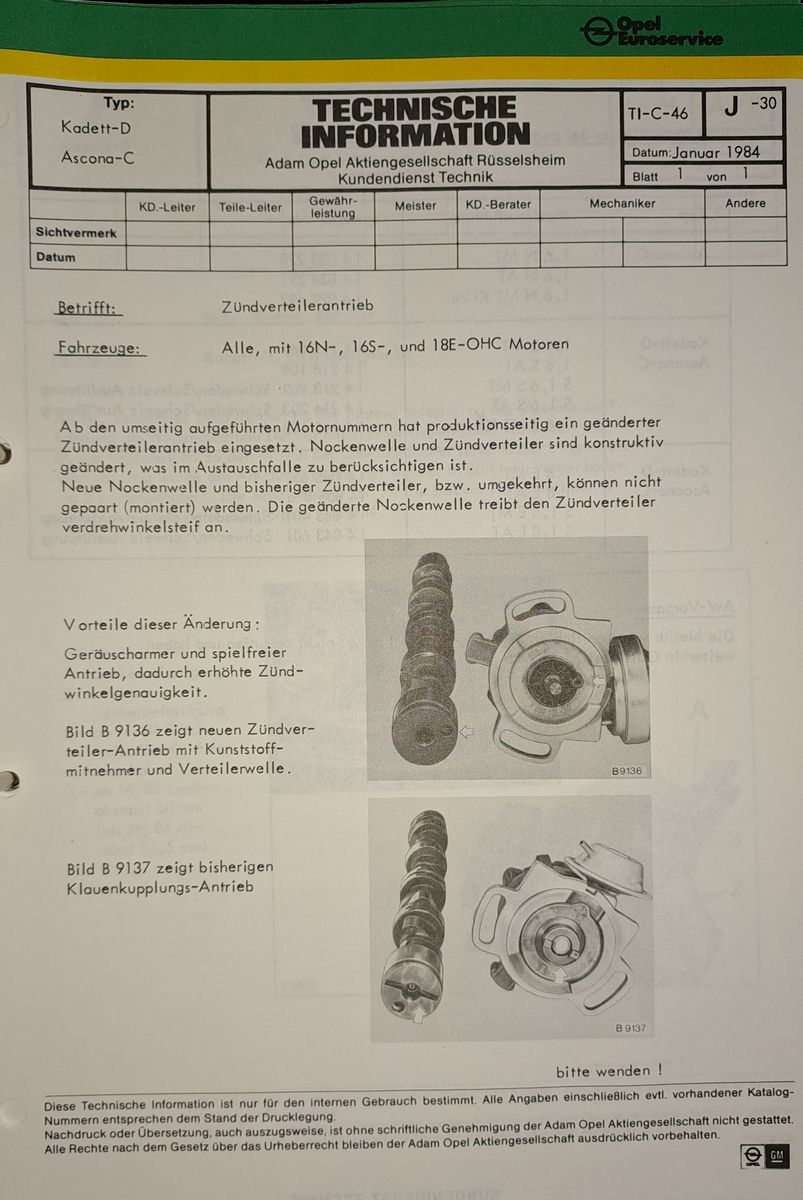

    Hallo Diana,
    Deine Werkstatt und Du müsst bei der Suche nach einem passenden Zündverteiler auf die anschlussseitige Bauform der im Motor verbauten Nockenwelle achten, ansonsten wird es unmöglich einen nicht kompatiblen Verteiler am Motor verbauen zu können. Daher ja auch der Hinweis auf die genannten Motornummern bei den Zündverteilern.
    Da ich nicht weis, was für eine Nockenwelle in Deinem Motor verbaut ist, anbei die beiden verschiedenen anschlussseitigen Bauformen.
    Gruß Strahli
    Lieber Strahli , ich war gerade bei der Werkstatt, mein Wagen steht ja immer noch draussen... also, Nockenwelle erste Abbildung - mit dem Zuendverteiler.
