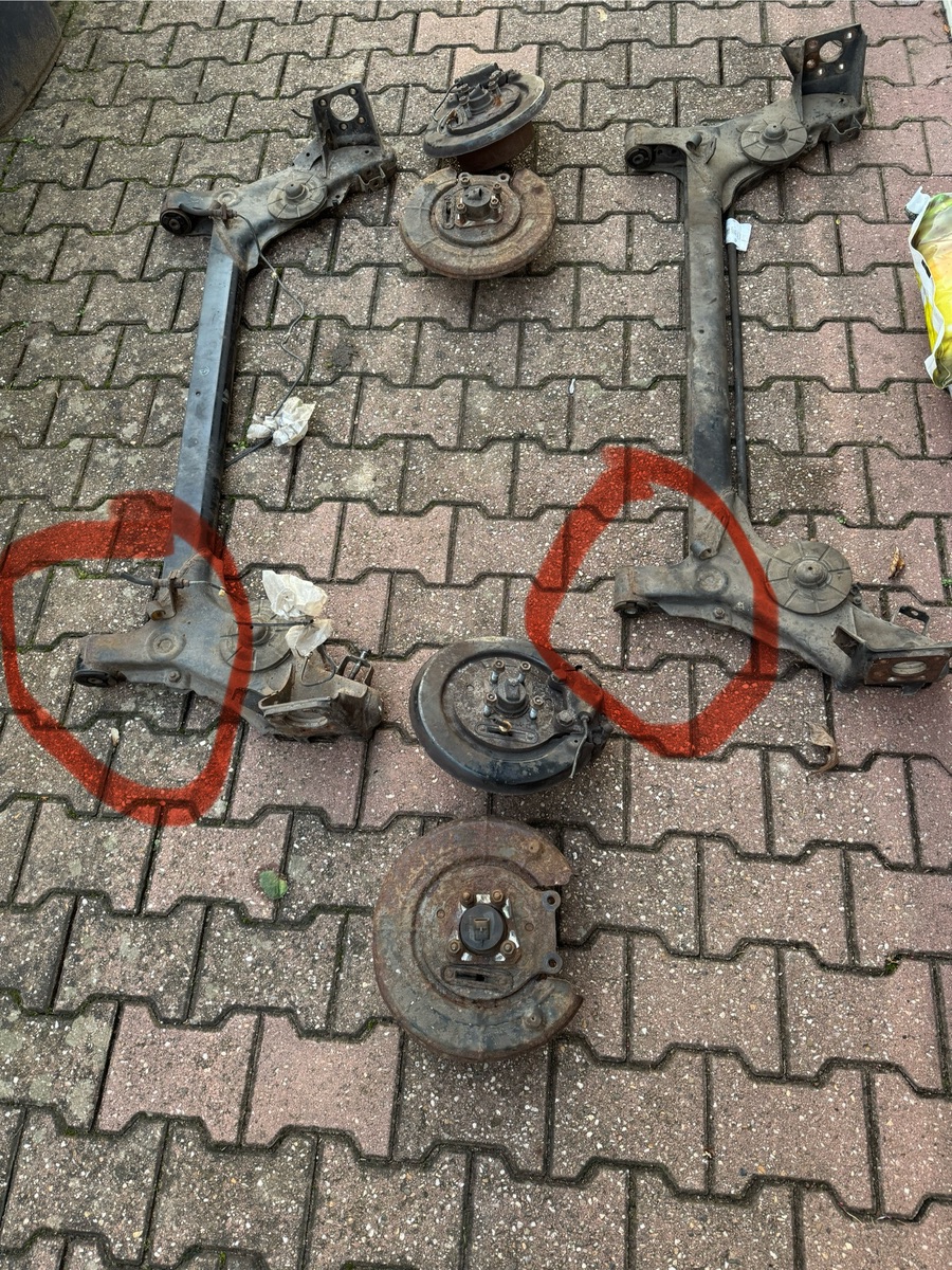

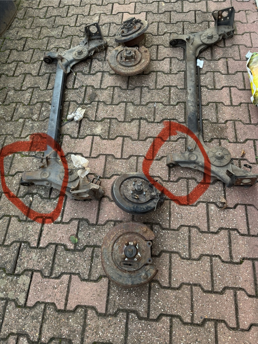

    grundsätzlich ja mit meinem leichten aber.
    Opel hat in den letzten Modellen vom Cabrio auch schon Astra Achsen verbaut.
    Der Unterschied ist in der Aufnahme an der Karosserie. Diese ist beim Astra vom durchmesser etwas grösser und passt demnach nur mit Ach und Krach rein und kann leicht an der Karosserie schleifen.
    Hier der Unterschied:
    Gruss
