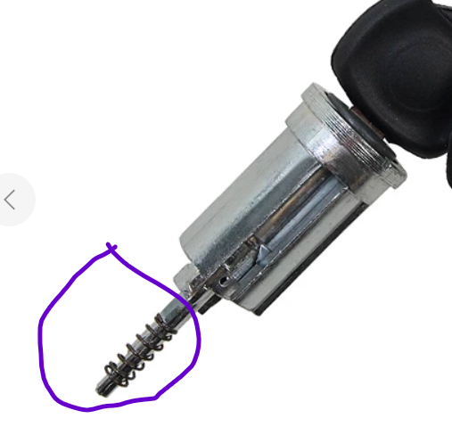

Suche Feder vom Zündschloss

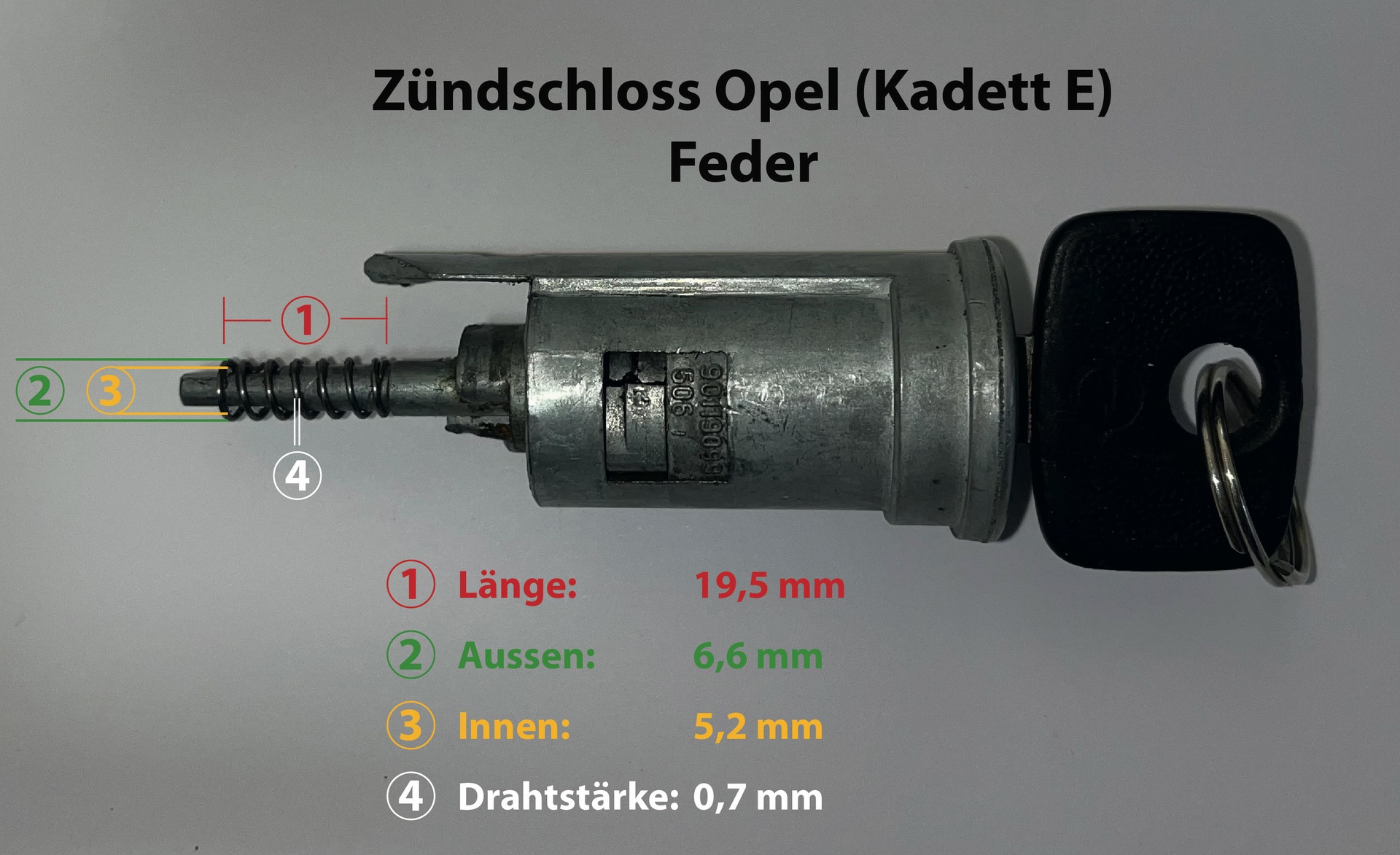

    Hallo wenn du mal den Aussendurchmesser und die Drahtstärke messen kannst könnte ich mal schauen ob ich so was oder ähnliches liegen habe.Grüsse Thomas

    Bau dir auf dem Schrott einen Zylinder aus, die sind alle gleich.
    Ballychamp,
    Die Feder gibt es nicht als Ersatzteil bei Opel.
    Wenn Du eine originale Feder nehmen möchtest, musst Du Dir ein gebrauchtes Zündschloss vom Schrottplatz holen, wie schon vorher von JuppesSchmiede geschrieben wurde. In einigen Online-Shops werden auch einige komplette Zündschlösser angeboten. Das Beste wäre eine neue Feder.
    Ich habe hier die Maße der Feder ausgemessen und ins Bild eingetragen.
