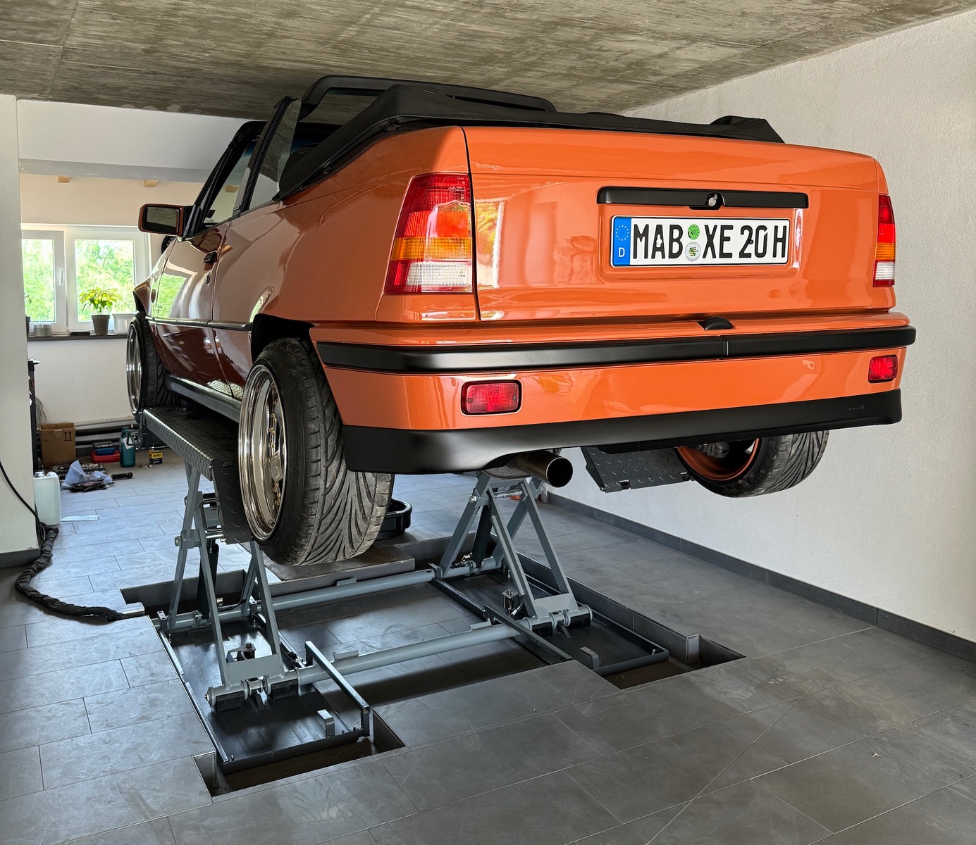

    Da ich auch eine Begrenzung der Höhe in der Garage habe, habe ich mir eine Twin Busch 3t Scherenhebebühne gegönnt und in den Boden eingelassen. Bin sehr zufrieden damit und kann diese nur wärmstens empfehlen.
    Schön wärs. 😉
    sieht aber nach mehr als 2,2m Deckenhöhe aus ;)

    den Schmutz auf den Fliesen habe ich schon gesehen...
    Schäm dich, so ein Bild zu posten ;)

    Ja gut, stimmt. Sind 235cm zur Decke und 205cm zum Träger. Für meine Autos passt es perfekt. Selbst den ID.3 krieg ich gut drauf. :)
    Keine Chance für meinen Frontera B :(
    Für den flachen Tigra A sicher gut *HaHa*
