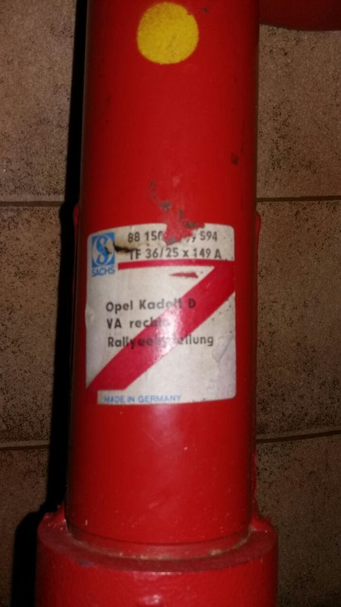

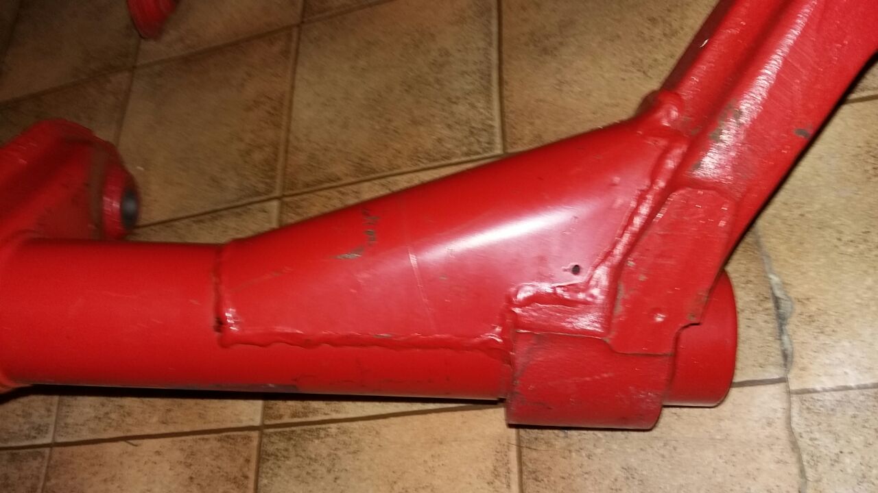

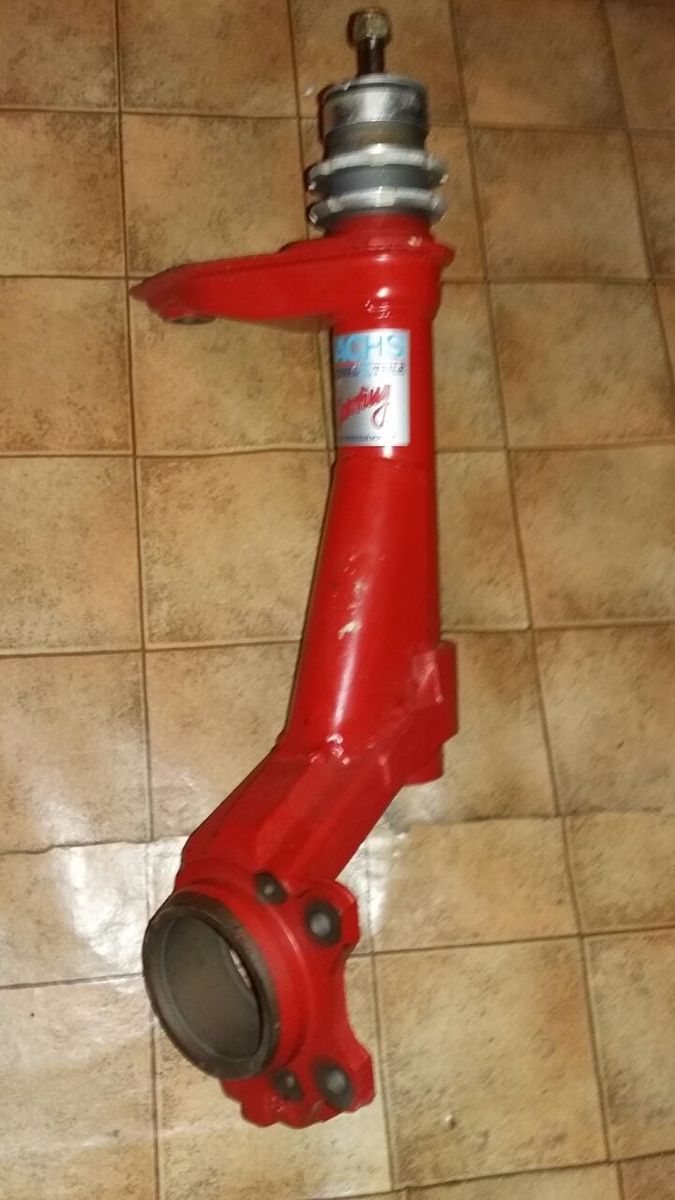

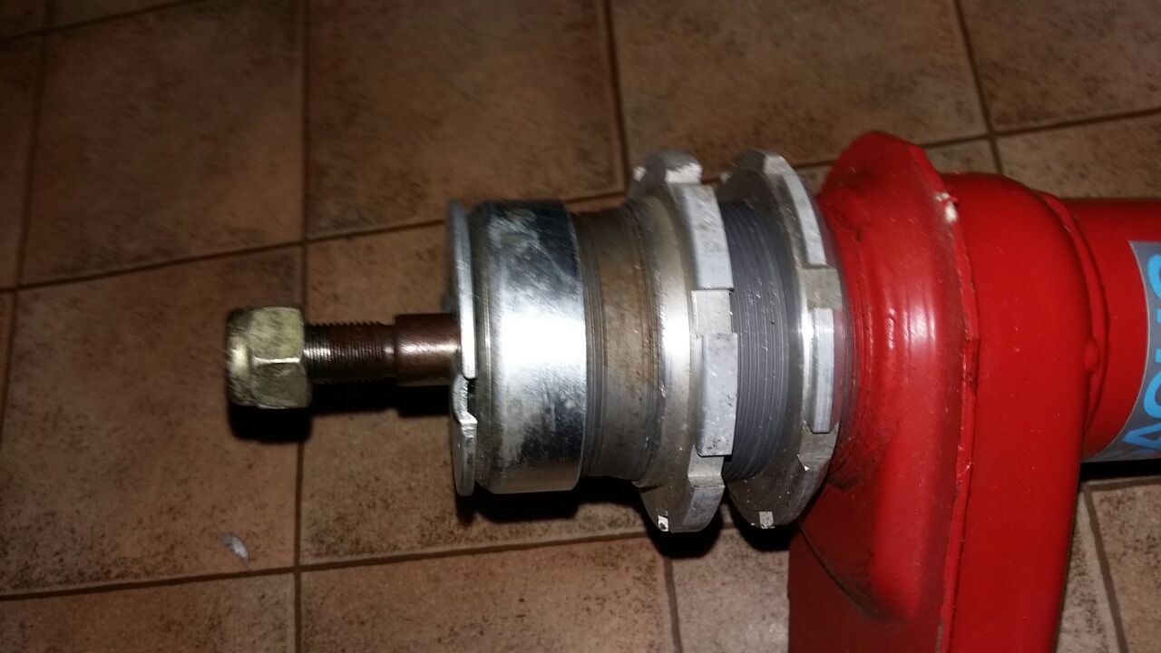

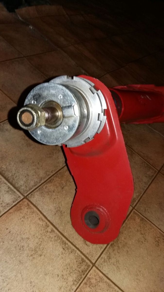

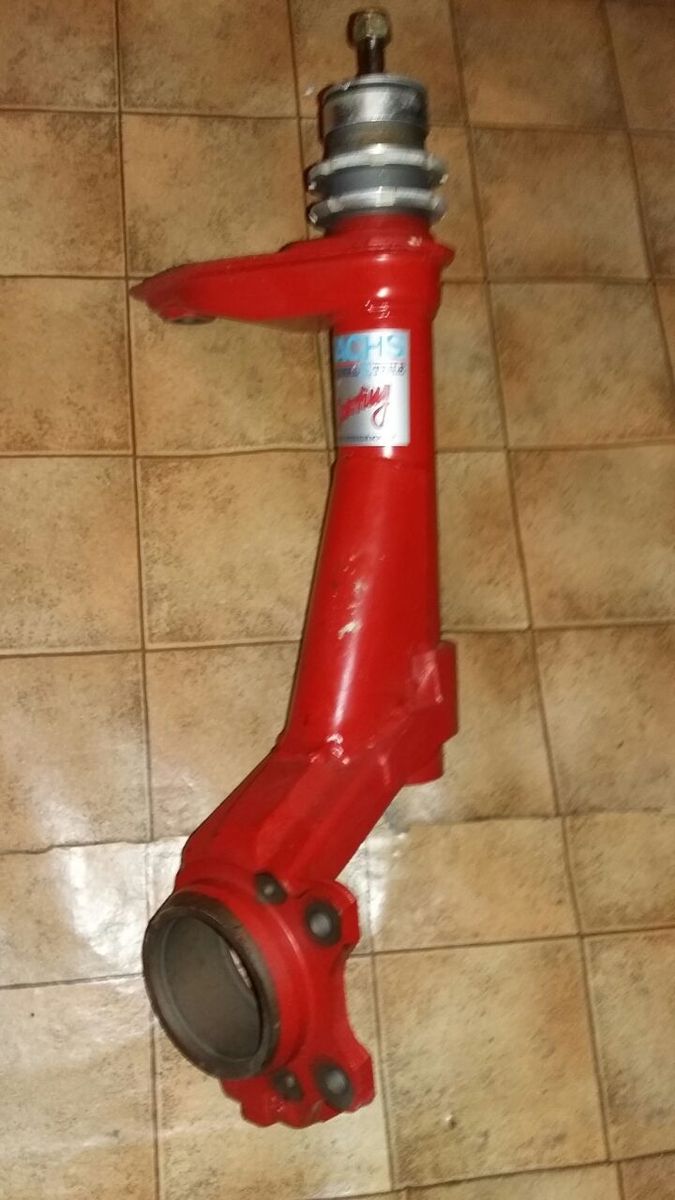

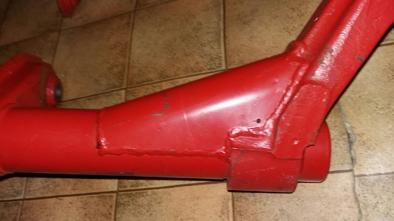

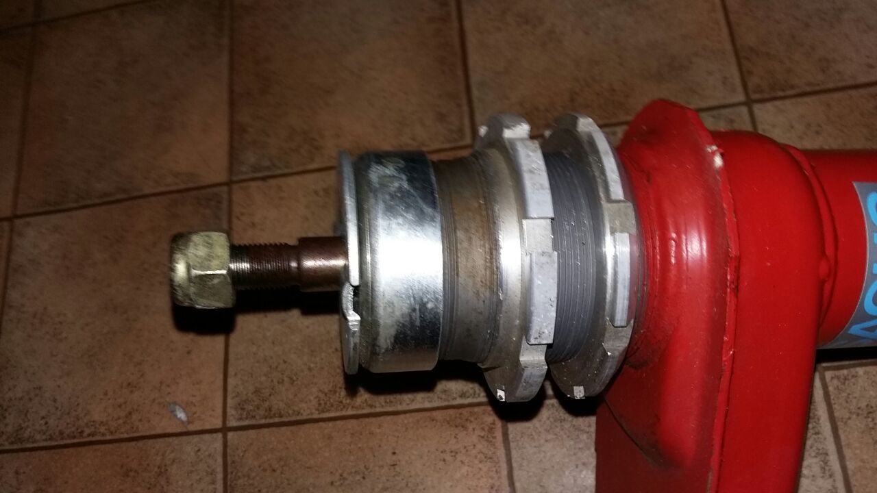

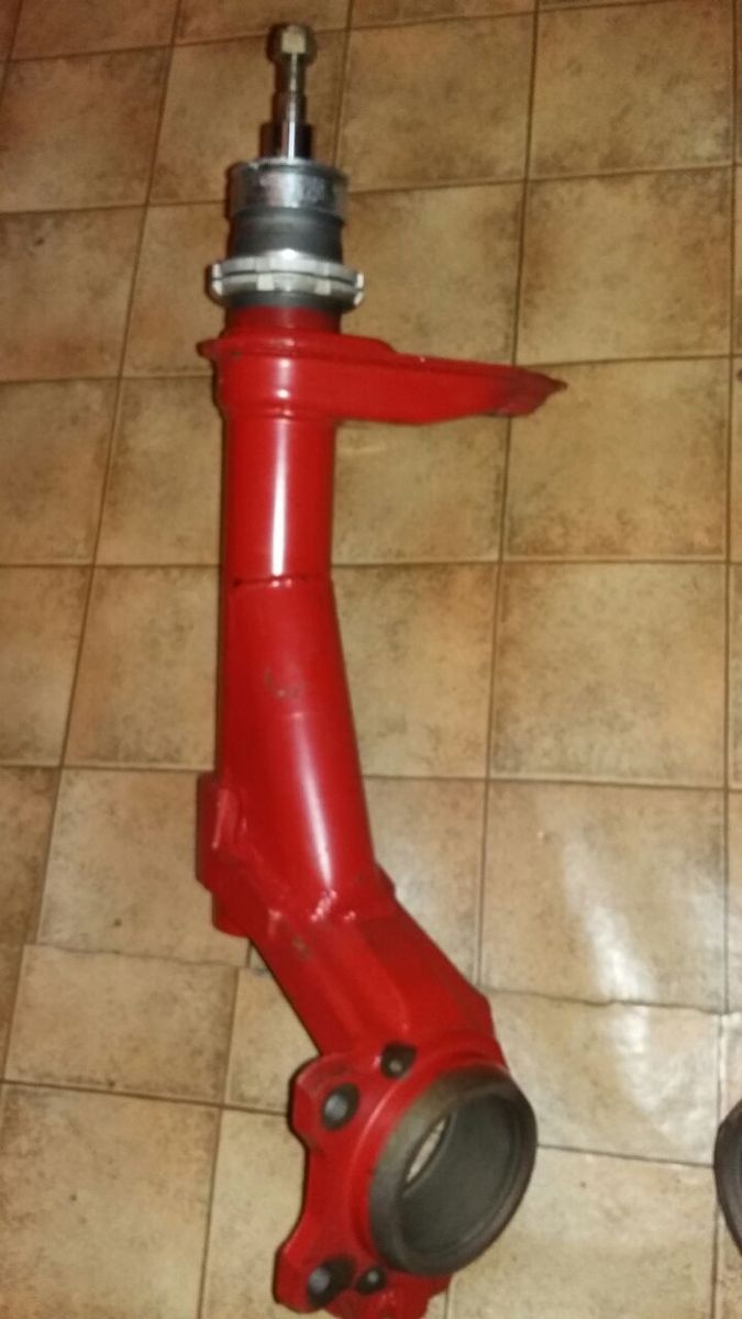

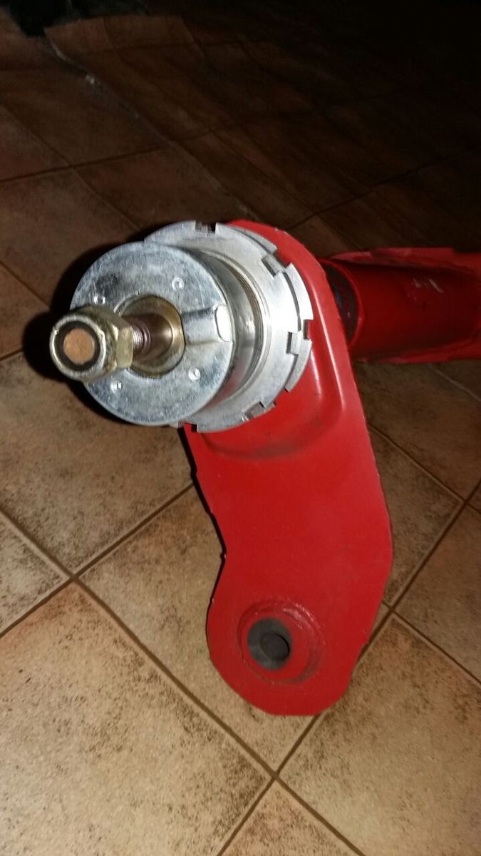

    ich habe Federbeine von Mantzel bekommen. Diese sind für geküzte Dämpferkörper ausgelegt.
    Gibt es irgendwelche Infos wie ich noch passende Stoßdämpfer für diese Federbeine bekomme?

    Hallo Frank,
    ich gehe mal davon aus, dass in den Federbeinen keine Dämpfer mehr stecken.
    Schreib mal Bilstein und Koni an, frage nach, ob die noch individuelle Lösungen fertigen, und dann gibst Du Deine Federbeindaten wie auch die angestrebte Tieferlegung durch.
    Konnte ich früher auch für meinen Kadett D bei Sachs fertigen lassen.

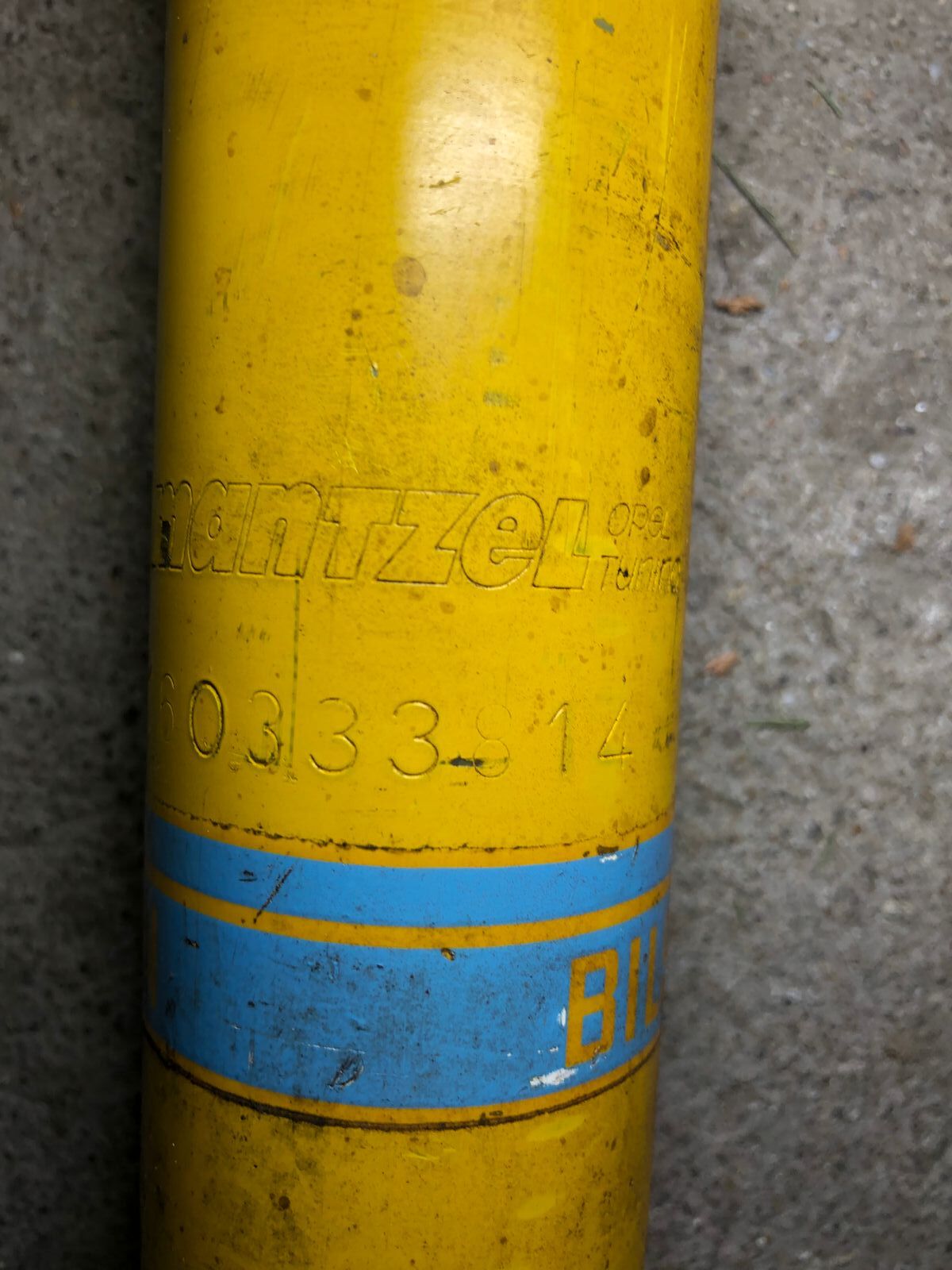

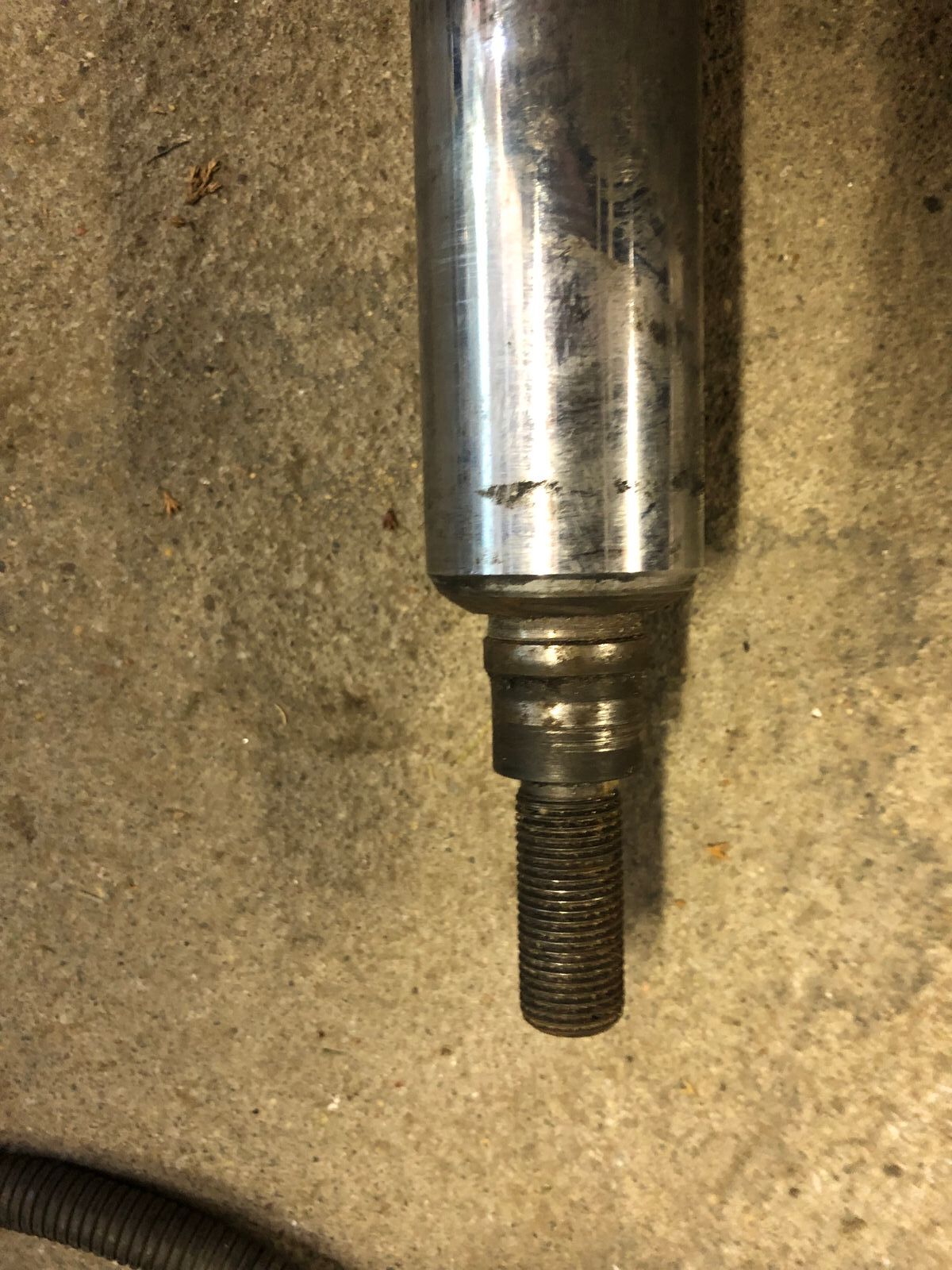

    habe von dem Vorbesitzer einen Bilstein Dämpfer bekommen.
    Da steht tatsächlich Mantzel (160333814) drauf.
    Von der Kolbenstange her würde ich aber sagen, der Dämpfer ist für einen Vectra A / Calibra, und nicht für einen Kadett.
    Sehe ich dieses richtig?

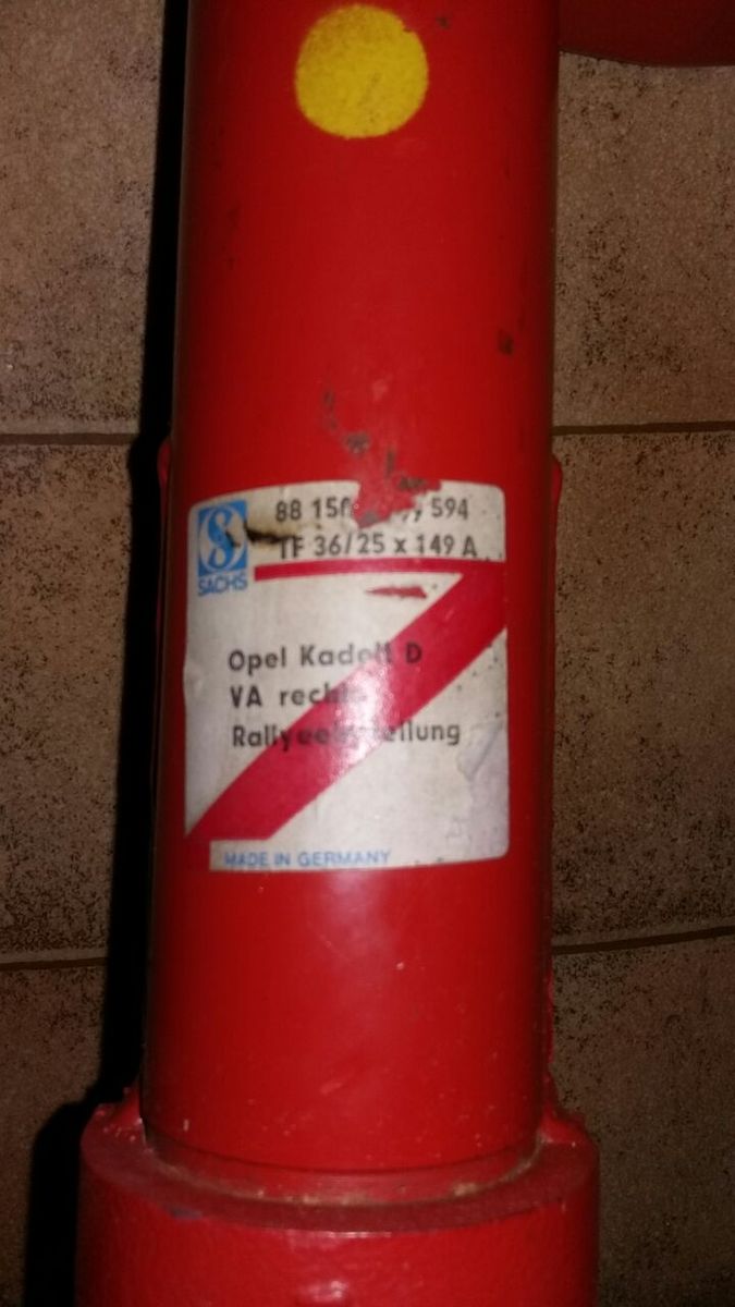

    Die Federbeine haben die Nummer 90184942. Passen diese in den Kadett?

    Hallo zusammen die Sachs Sporting Federbeine zu revidieren wird schwierig werden.Gibt es wahrscheinlich keine Ersatzteile mehr zum Reparieren.War mein Arbeitsplatz bis zur Rente,Aber die Bilstein Upside Down Einsätze kann man mit Sicherheit revidieren und bei der Gelegenheit den Hub, sprich die gezogene Länge durch zusätzichen Zuganschlag kürzen lassen .20mm müssten reichen das genug Federvorspannung vorhanden.Am besten vorher ausmessen. :thumbup:
