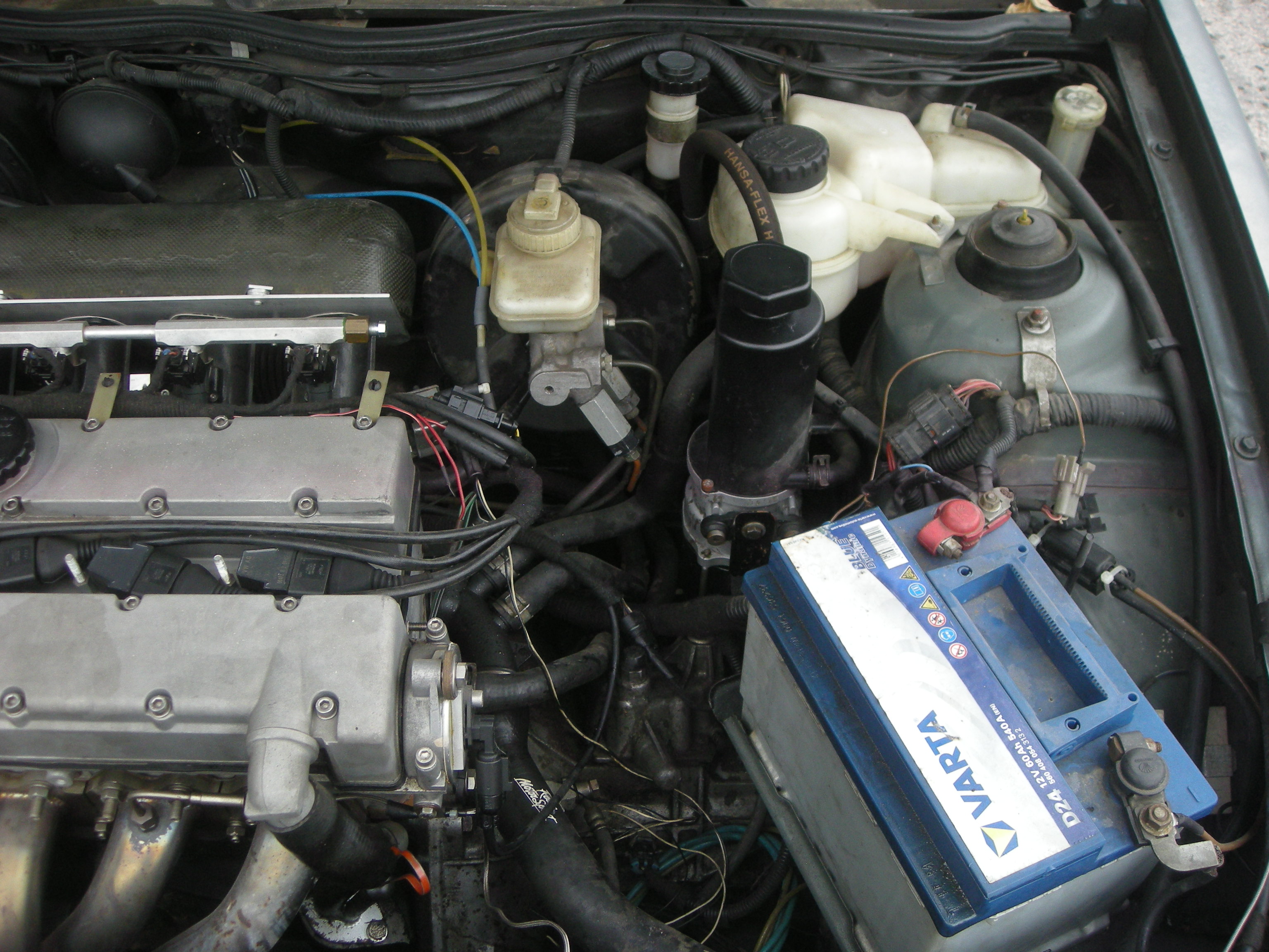

JRD McLAREN - super, danke, die ist echt schlank, ist wahrscheinlich die Gleiche, wie bei Thomas im Kadett
Hast du die bei dir schon verbaut? Wo, wenn ich fragen darf?
Leitung Eigenbau?
Gruß Alex
Leitung Eigenbau?
Gruß Alex
Už to mám par rokov namontované.
Hadica / trubka je upravená tá pôvodná z Nexie (Hansa-Flex auf dem foto)
