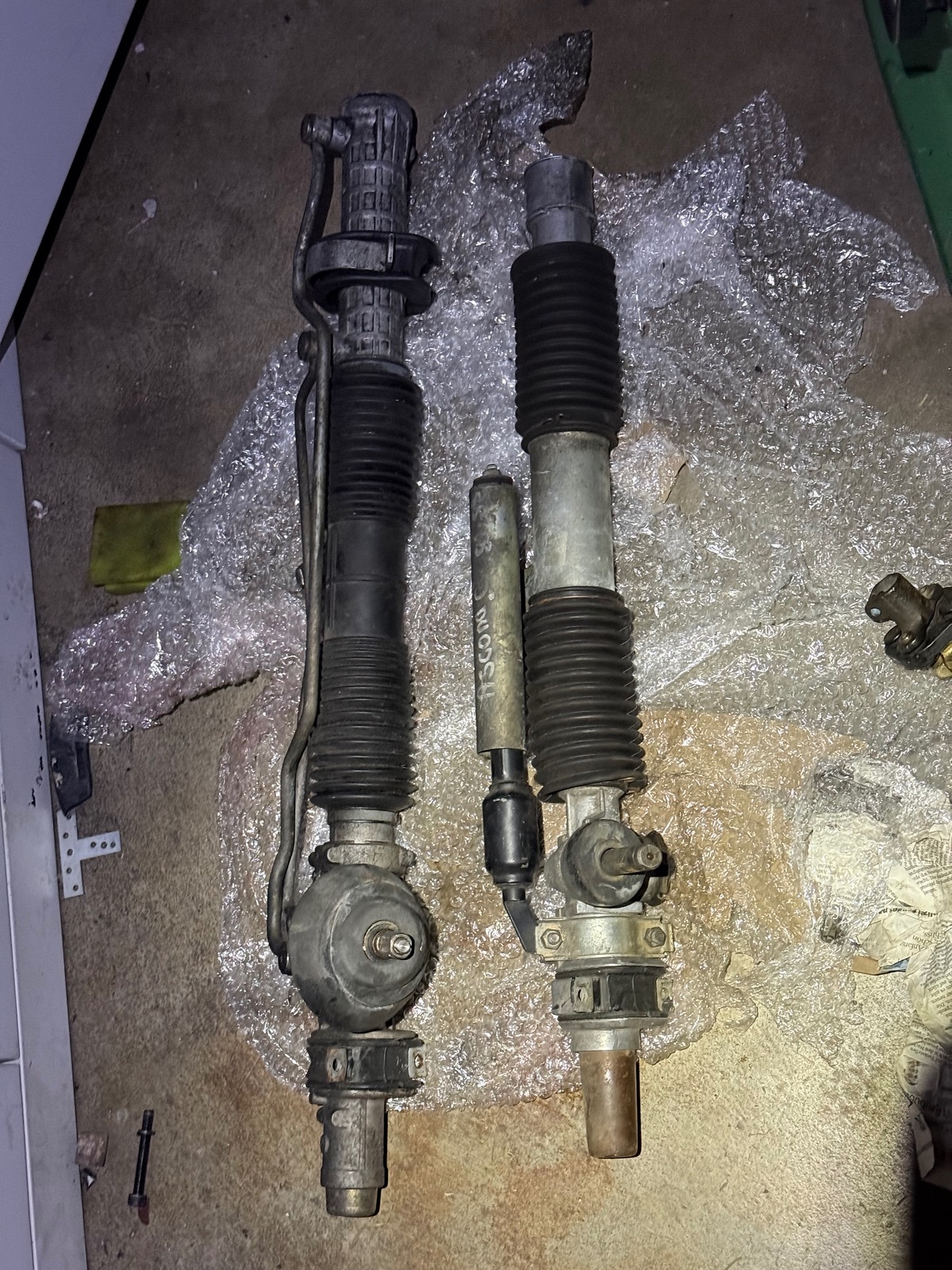

    So nun brauche ich mal eine Einschätzung bzw. einen Rat.
    Wie schon erwähnt baue ich mir eine Servo mit der Astra G Pumpe ein, kommender Montag soll das geschehen.
    Nun bin ich am überlegen welches Öl?
    Herstellerangaben:
    Kadett: Mineralisches Automatikgetriebeöl Dexron ...
    Astra G: Synthetisches Zentralhydrauliköl
    Was wäre wohl am geschicktesten? Ich tendiere zum Synthetiköl.
