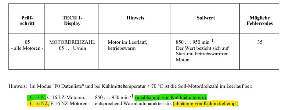

    Abweichungen gibt es z.B. bei den folgenden auf den Festspeichern hinterlegten Werten:
    • andere Ersatzwerte der Kühlmitteltemperaturen (C13N = 80°C konstant, dagegen sind für den C16NZ = 52°C abgelegt)
    • bei der Drosselklappenpotispannung (C13N, C16NZ > 3,5V, demgegenüber hat der C16LZ > 2,5V)
    • unterschiedliche Werte für den Saurohrdruckfühler bei C13N, C16NZ, C16LZ
    • Abweichung zwischen hinterlegter Kennlinie und tatsächlicher Motordrehzahl (C13N, C16NZ, C16NZ > 75 1/min und C16LZ > 175 1/min)

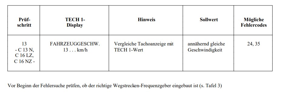

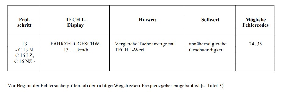

    Das Popometer merkt auch fahrtechnisch nichts von den unterschiedlichen Kennlinien, sofern die Peripherie ihrerseits fehlerfrei ist und korrekt arbeitet.
    Die Abweichungen sind nur mit einem Oszilloskop und dem Tech1 feststellbar, oder eben durch unerklärlicher Fehler wie z.B. Deinem Fehlercode 35.
    Dieser wird bei Dir gesetzt, weil Dein Steuergerät aufgrund des verbauten Speicherbausteins denkt, es steuert einen C16NZ und keinen C13N. Der C13N hat halt eine andere Warmlaufcharakteristik als wie der C16NZ, diese passt nicht zu den im Speicherbaustein hinterlegten Datensätzen.
    Der Fehler kommt somit nach einem Löschen der Fehlercodes im STG nach 20 s im Leerlauf immer wieder.
    35Leerlauffüllungsregelung
    – Abweichung von der Motordrehzahl: C13N, C16NZ, E16NZ > 75 1/min, C16LZ > 175 1/min
    – folgende Fehlercodes sind nicht gespeichert: 21, 22, 24 -> diese Abfrage ist mit einer logischen Verknüpfung verbunden
    – Drosselklappe geschlossen
    – Bedinungen bestehen für 20s

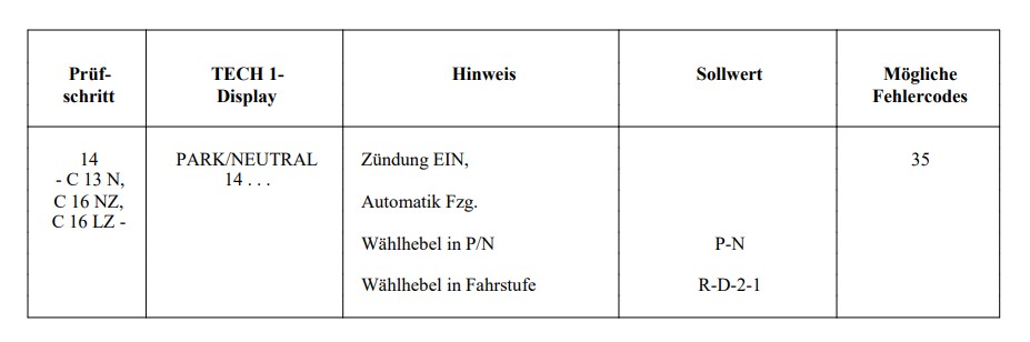

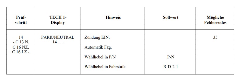

    Hinweis, der Speicherbaustein für ein Fahrzeug mit AT-Getriebe sagt dem STG "überwache beim Einpendeln der Leerlaufdrehzahl die Wählstellung des P/N Schalters", das Brücken dieses Schalters verursacht also auch ein Problem, wenn man beim AT-Speicherbaustein bleibt. Was sich daraus ergibt kann ich nicht sagen; dazu habe ich nichts in den Unterlagen finden können.
