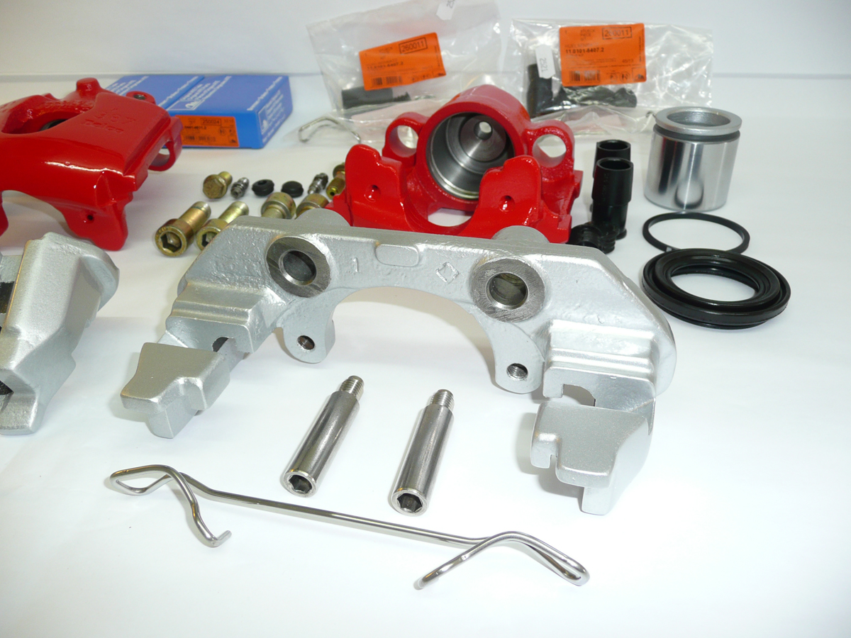

    ….und ich habe einen kompletten Umbausatz auf 256er ATE Bremse, original Opel/ATE zu verkaufen. Alles ist komplett neu…0 Km und besteht aus
    2 Bremssättel neu, original Opel System ATE für 256er innenbelüftete Scheiben
    1 Satz Bremsbeläge neu, original OPEL
    4 Befestigungsschrauben hochfest, orig. Opel
    2 Bremsschläuche neu, original Opel
    2 Befestigungsklammern neu, original Opel
    2 Verscheißsensoren, neu, original Opel
    2 Bremsscheiben 256 innenbelüftet ATE, Powerdisc, neu
    400€
    Das rundum-sorglos Paket für die nächsten 50.000 km oder mehr✌️✌️✌️
