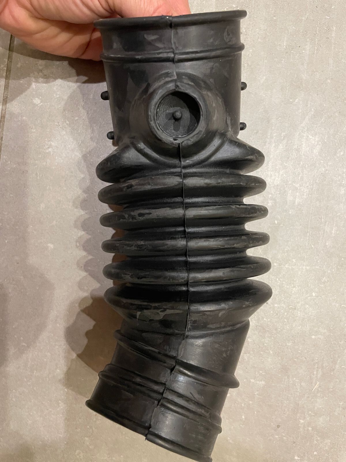

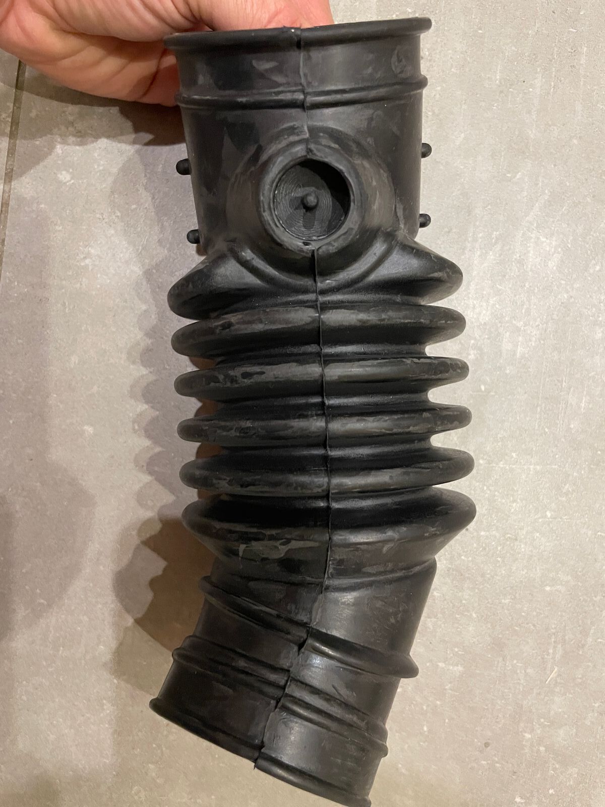

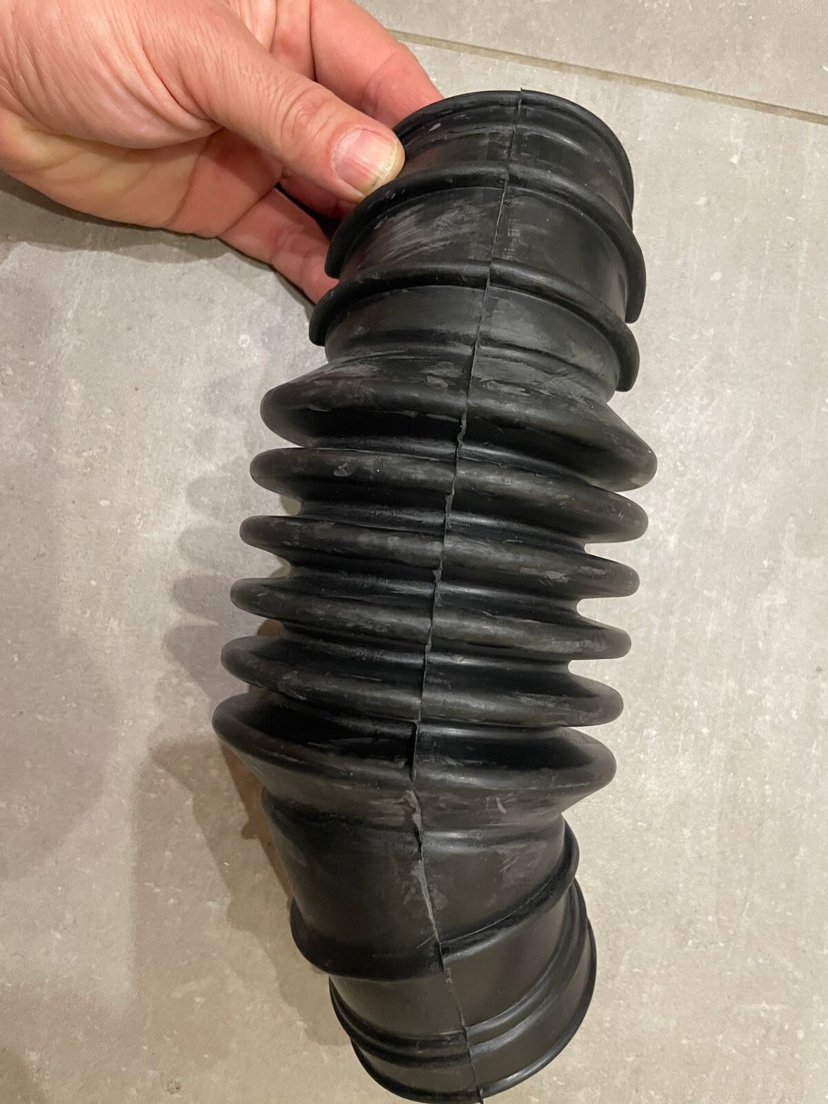

    Hier noch Rückmeldung, wie es gelaufen ist. Vielleicht hilft es jemandem bei seiner Kaufentscheidung.
    Ich habe mir einen von Frankberg (Nummer 836739) bestellt. Passen würde er im Kadett.
    Es gibt noch andere Hersteller. Ich hab mich ganz einfach für diesen entschieden, weil ich ihn beim großen Onlinehändler ganz unkompliziert wieder zurück schicken kann. Das mache ich vielleicht auch.
    Eine der Anschlussseiten ist ein wenig zu weit im Durchmesser. Das sollte die Schlauchschelle aber kompensieren.
    Die Verarbeitung ist gar nicht schön. Die zwei Teile sind etwas versetzt zusammengefügt. Für 13,99€ kann man nicht viel erwarten.
    Das Material wirkt aber immerhin stabil und langlebig.
    Ich bestelle wohl noch anderswo einen und schau ob der besser ist.

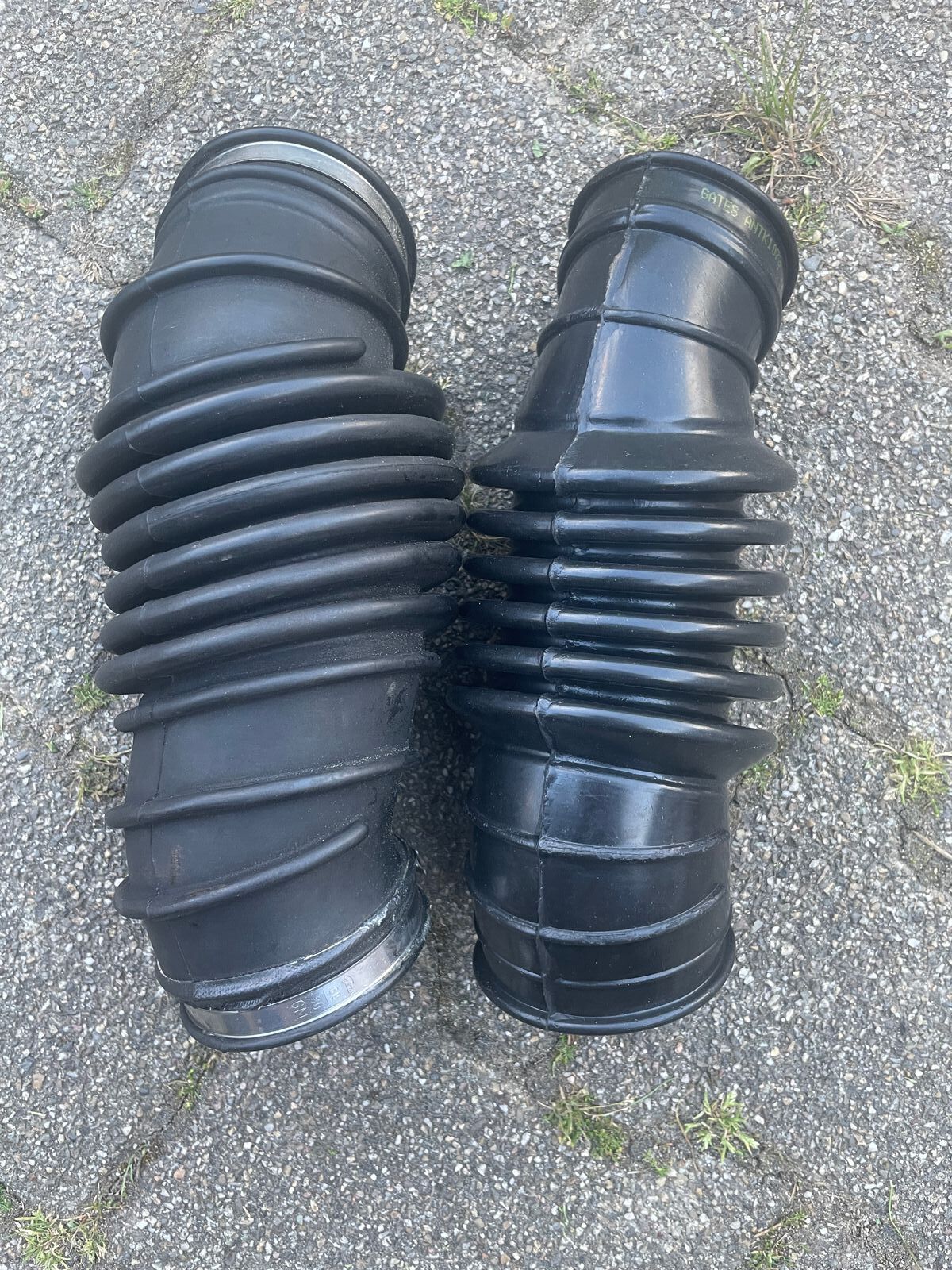

    Ich hab noch einen bestellt, diesmal von Walker (ANTK1073).
    Der ist im Vergleich zum Frankberg etwas besser verarbeitet.
    Aber leider dennoch enttäuschend im Vergleich zum Original.
    Das Material ist so weich und dünn, es würde mich nicht wundern wenn es den an den glatten Flächen einfach zusammenzieht, sobald der Motor ordentlich Luft saugt. Außerdem ist er etwas kurz.
    Bild: links original, rechts: Walker
