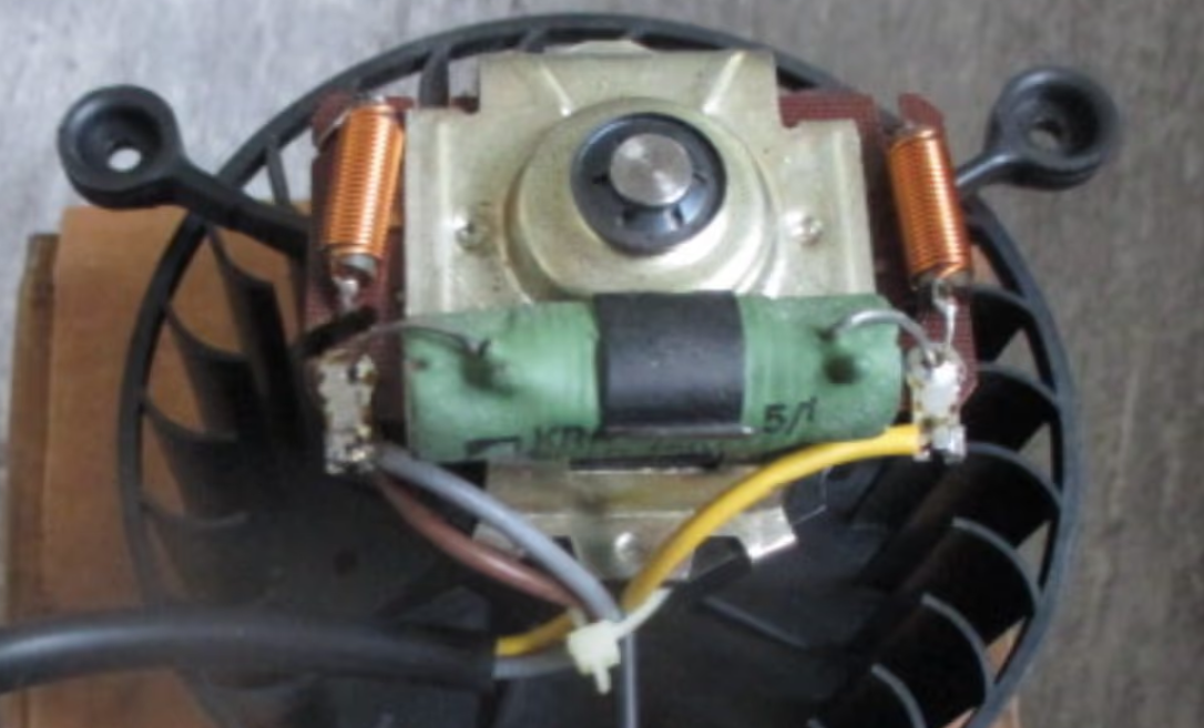

    Prüfe mal Deinen Gebläsemotor auf Kriechstrom und die Zulaufleitungen auf Beschädigungen; denn eigentlich sind die Widerstände recht langlebig, unauffällig und sollten nicht übermäßig heiß werden. Verfärbungen infolge thermischer Belastung sollte nicht zu erkennen sein.
    Gruß Strahli

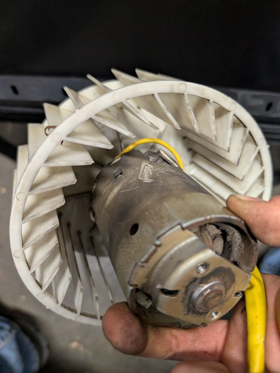

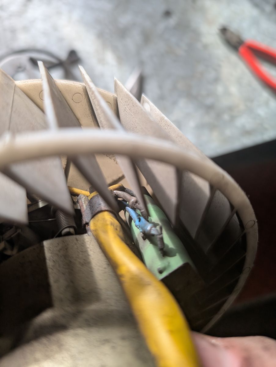

    ich habe nur den Widerstand getauscht habe aber auch einen anderen Motor nicht wie das Bild was du reingestellt hast bei mir sitzt der Widerstand seitlich am Motor mit einem Halter war ziemliche friemelei den Widerstand da zu tauschen haha.
    Die Welle/Lüfterrad muss sich leicht(!) drehen lassen.
    Ich kann nicht ausschließen das dein Widerstand tatsächlich kaputt ist, aber ich hatte den selben Effekt (funktionierte nur auf höchster Stufe) und es lag an festgefressenen Lagern des Lüftermotors. Am besten den Lüfter/ Motor mal ausbauen und testen.
