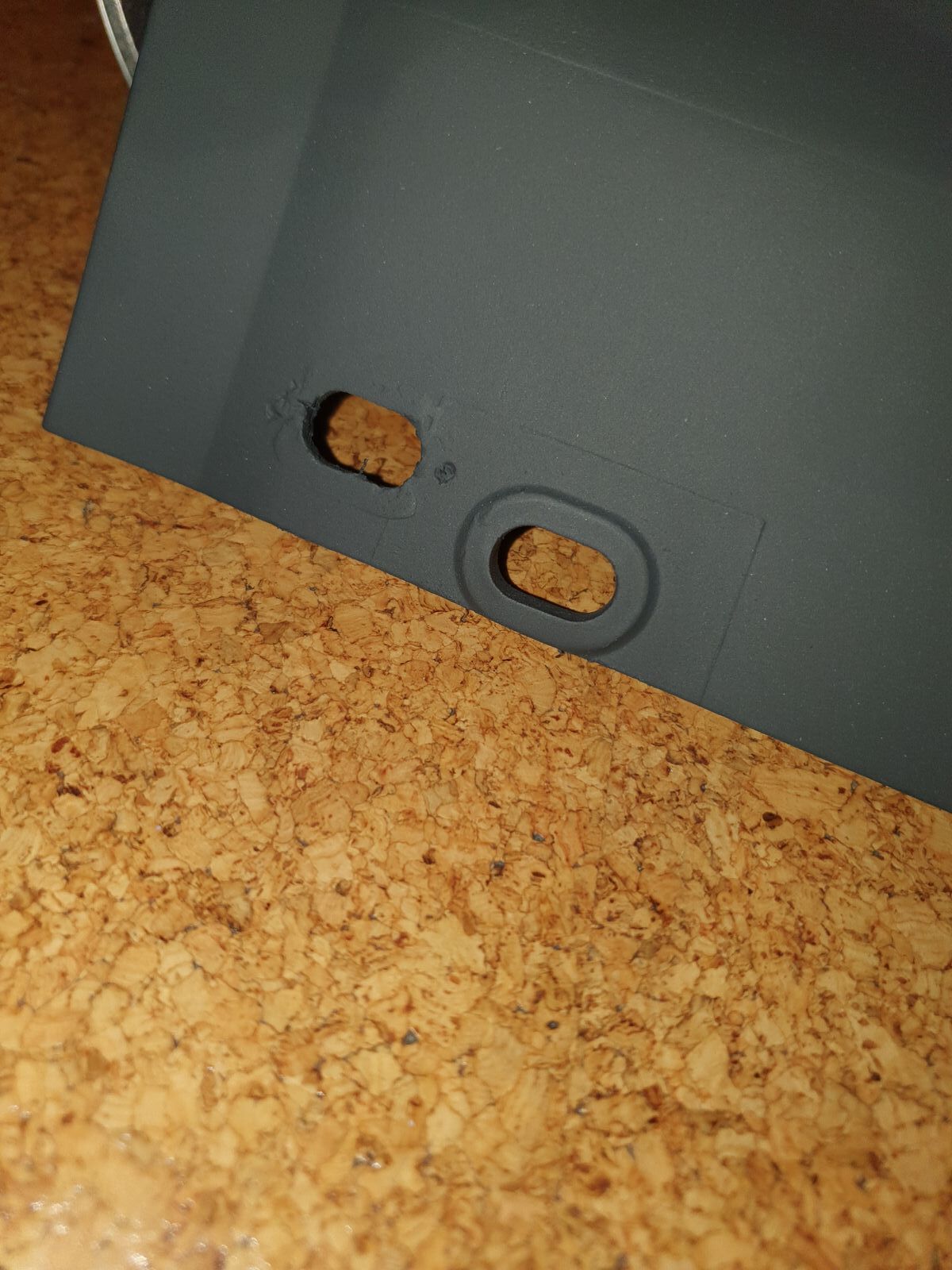

    ich möchte nach längerer Pause meine originalen GSi Schwellerblenden wieder am Cabrio montieren, kann jedoch nicht mehr nachvollziehen wie diese auf der Unterseite befestigt waren/sein sollen.
    Oben sind ja die T-Nieten mit den weißen Plastik-Clips, im Radlauf hinten dann 3x Plastikspreizniete, aber wie befestigt man die Schweller von unten?

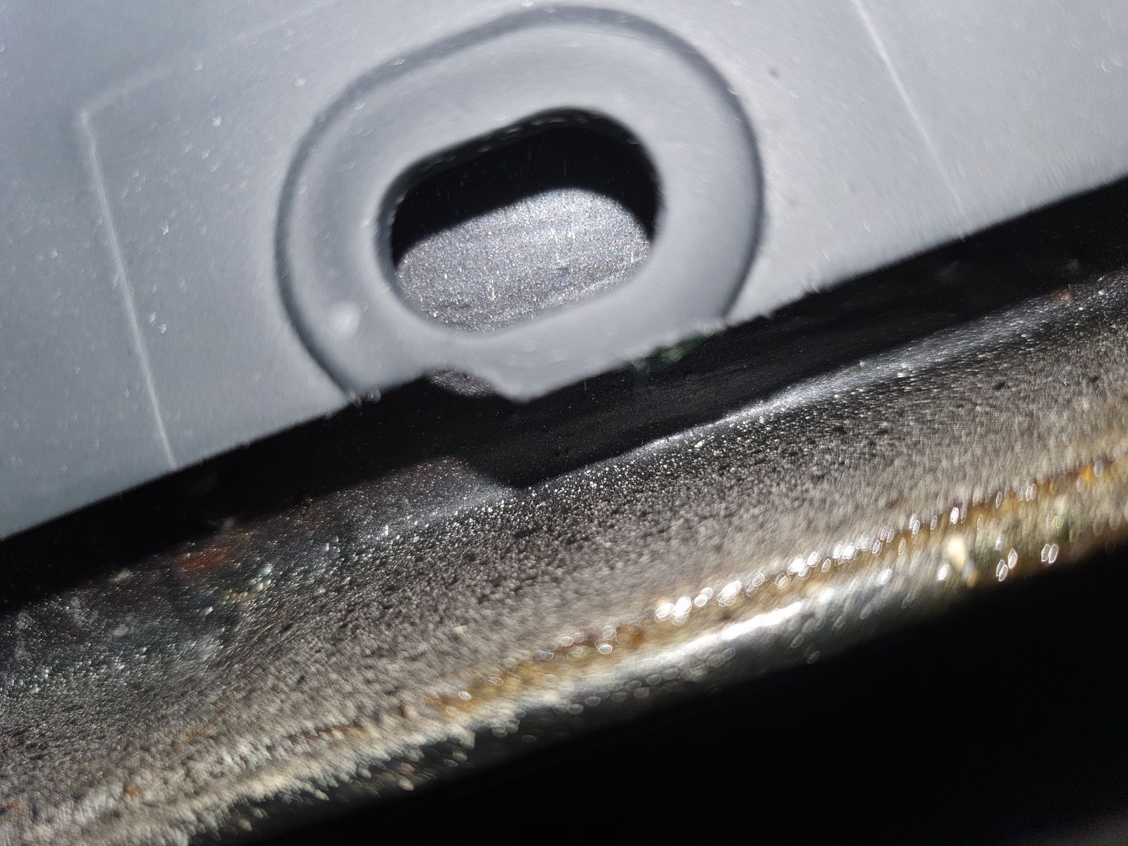

    Da sind nur Langlöcher im Kunststoff, sowie einige einzelne T-Nieten.
    Dachte da kamen auch Plastikspreiznieten rein, aber da sind ja keine Löcher im Blech :D
    Gibts dafür spezielle Clipse?
    Könnt ihr mir helfen? Hab leider kein TIS mehr

    Die Idee ist gut, und wenn man das sauber umsetzt sieht es bestimmt auch top aus, aber ich möchte aktuell ungerne in die originalen Schweller bohren. Ganz davon zu schweigen ob diese Clips wirklich überlebensnotwendig sind. Ich denke 90% der Cabrios fahren ohne diese Teile (meines bisher auch) und die Schwellerblenden halten.
    Ich wollte es einfach der Vollständigkeit/Originalität nach der Restauration haben.
