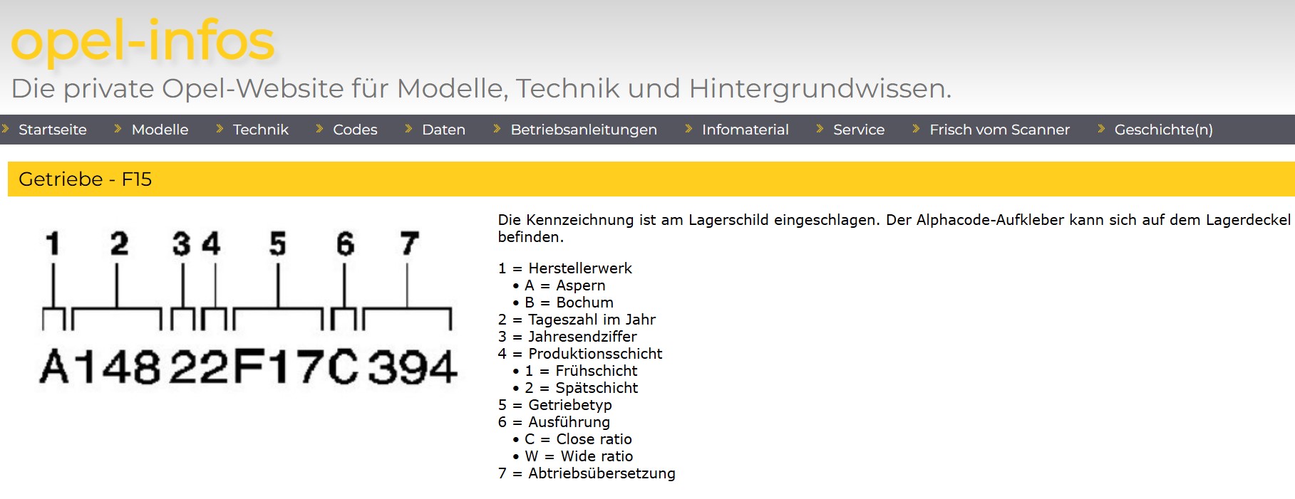

    Oben auf dem Getriebe steht ein Kürzel (F10, F13, F16....), das wäre schonmal gut zu wissen.
    Und ansonsten steht auf dem seitlichen Deckel auch noch eine Nummer, die entweder ein CR oder WR in Kombination mit einer dreistelligen Zahl hat...auch wichtig für die genau Bestimmung.

    die von Dir genannte Teilenummer sagt relativ wenig über das Getriebe selbst aus. Die GM Teilenummer 90446059 bezieht sich ausschließlich auf das Getriebegehäuse eines Smallblock F15 Getriebes; welche es sowohl in der CR wie auch WR Version mit Abtriebsübersetzung von 3.55 bis 4.19 gab und wie sie in Astra F, Corsa B, Tigra A und Vectra B verbaut wurden.
