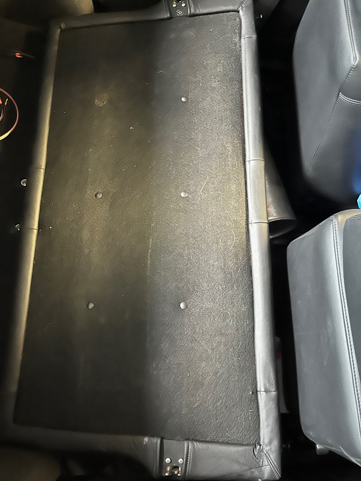

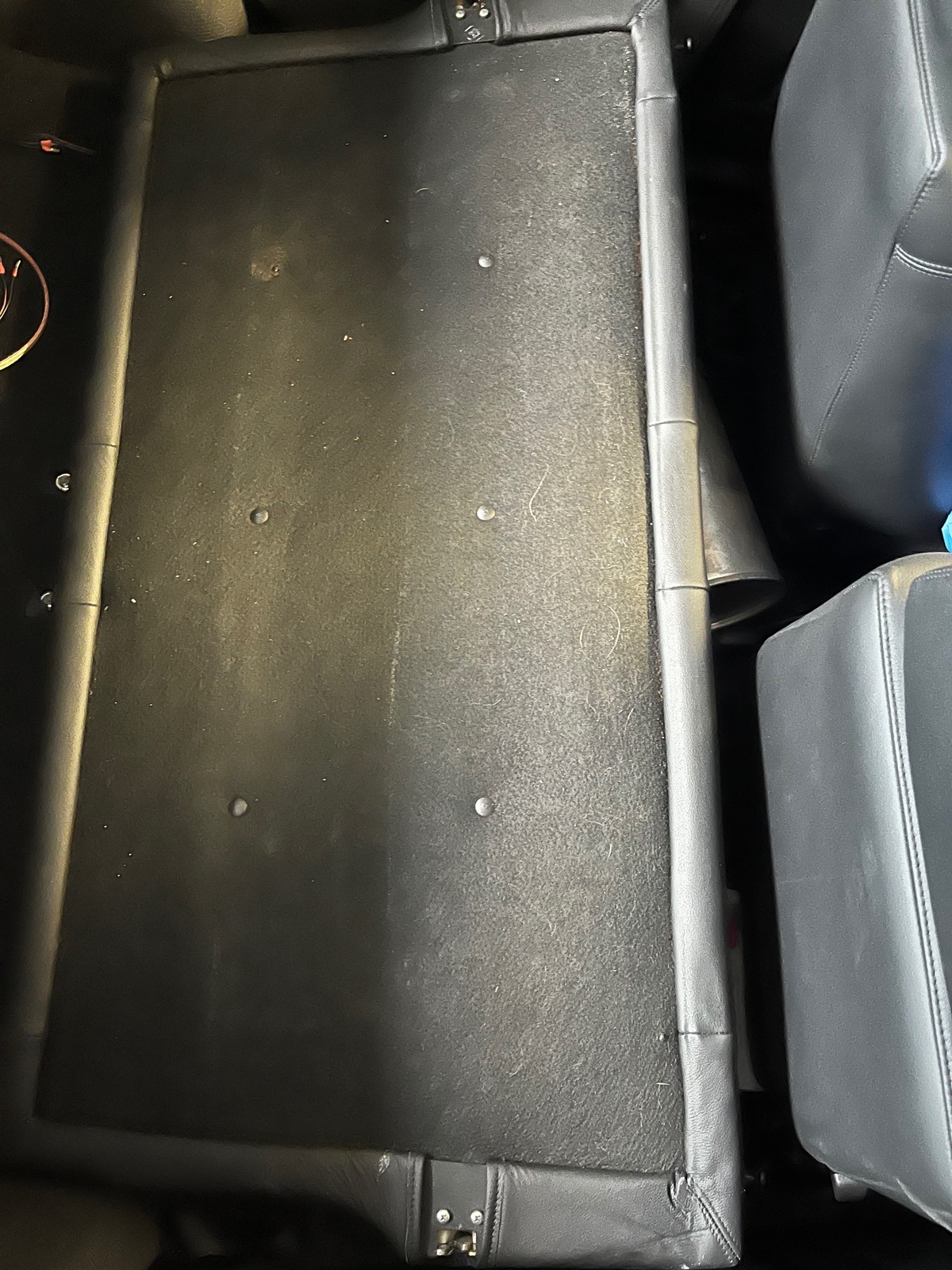

    Ich möchte an meiner Rücksitzbank Car HiFi- Kram installieren. Da ist aber noch die Original- Verkleidung drauf.
    Frage des Tages: Was befindet sich da runter und wo kann ich etwas dran schrauben, so dass es auch was aushält?
    VG Sven

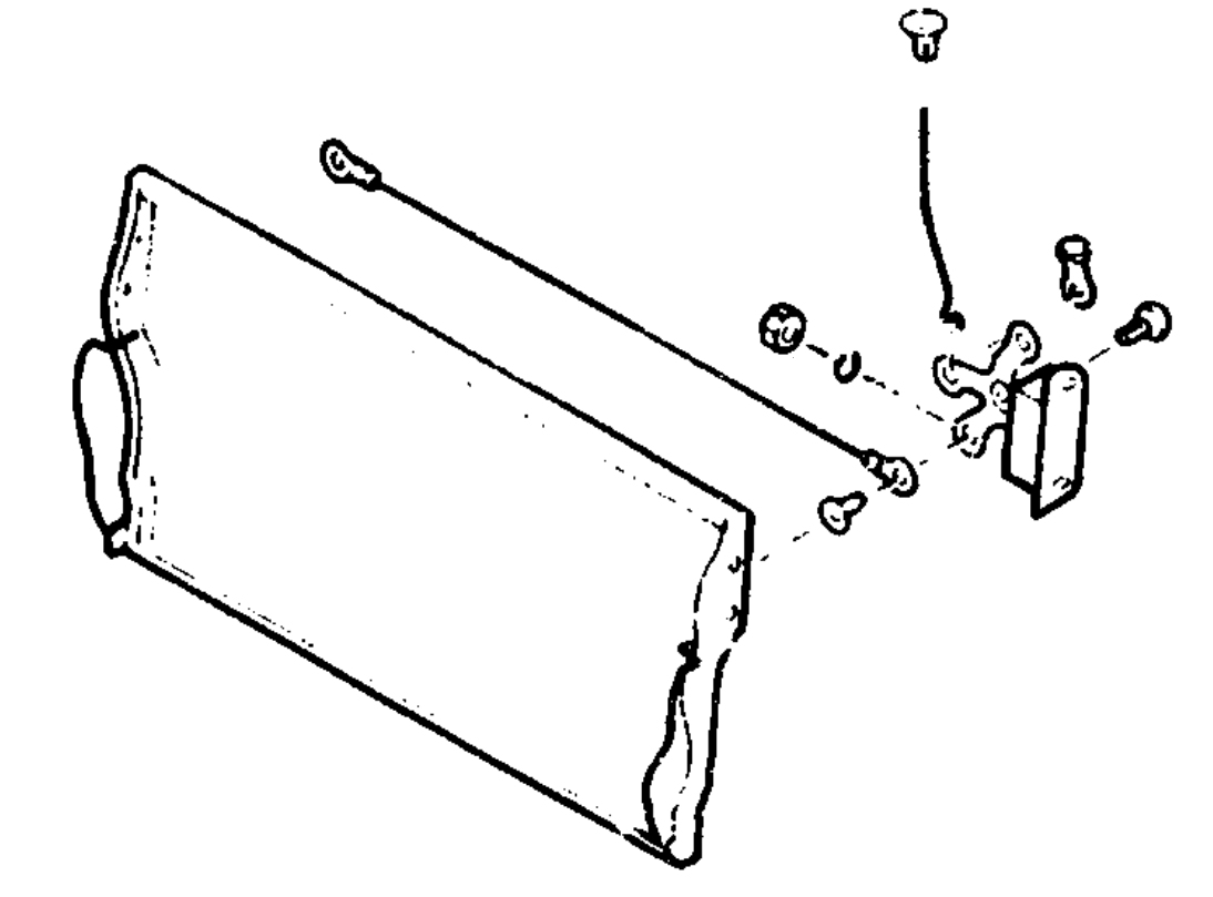

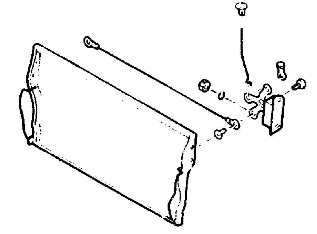

    anbei ein Bild zum Rahmen der Rücklehne aus dem Teilekatalog; im Opel Werkstatthandbuch ist zu diesem Thema leider auch nichts zu finden.

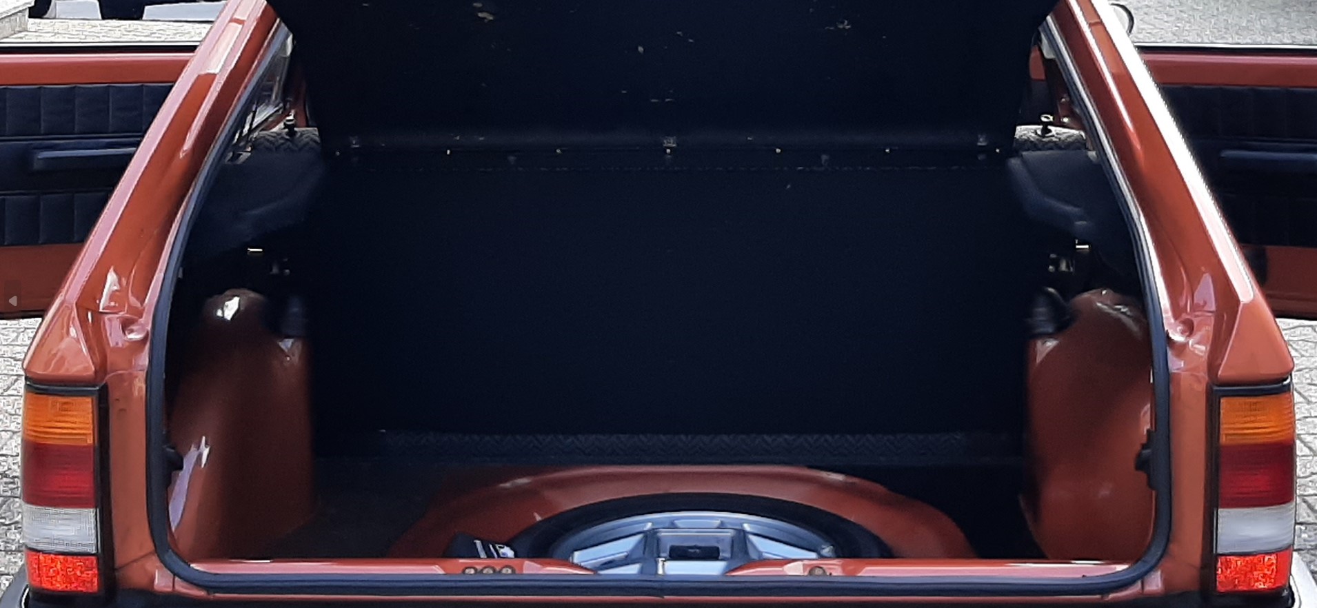

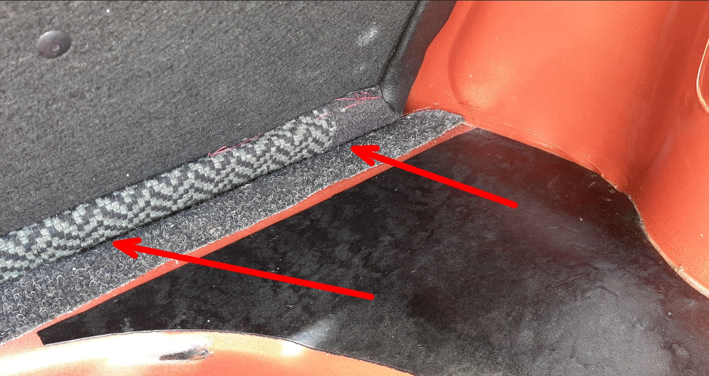

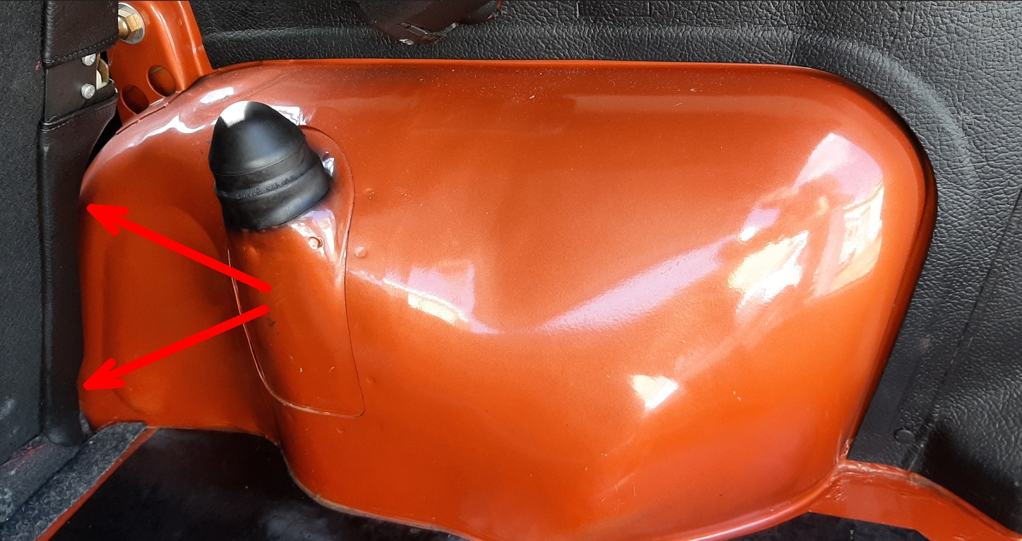

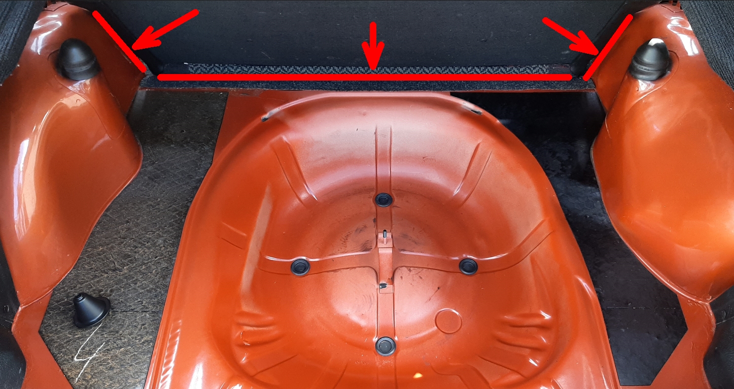

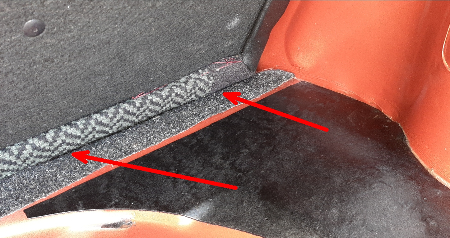

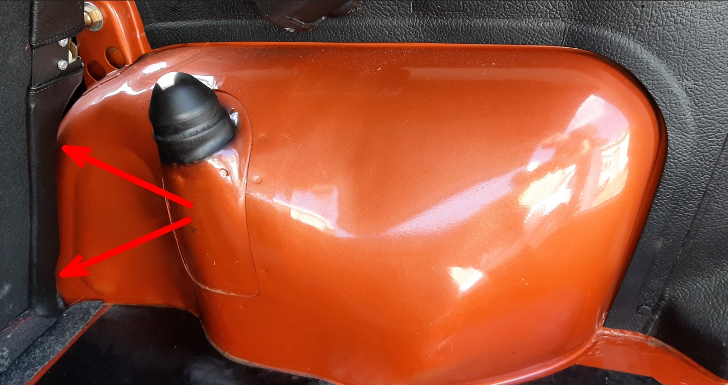

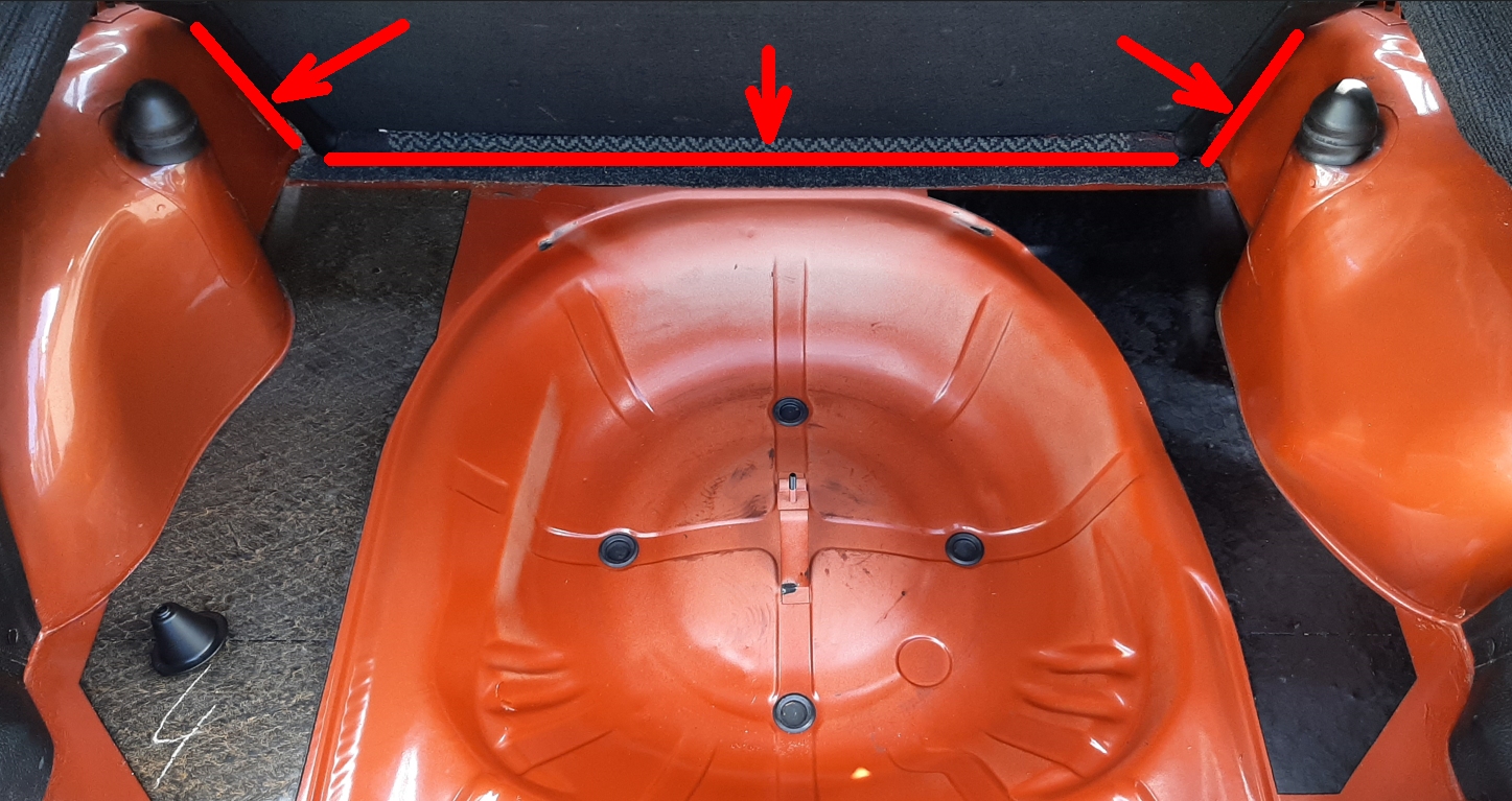

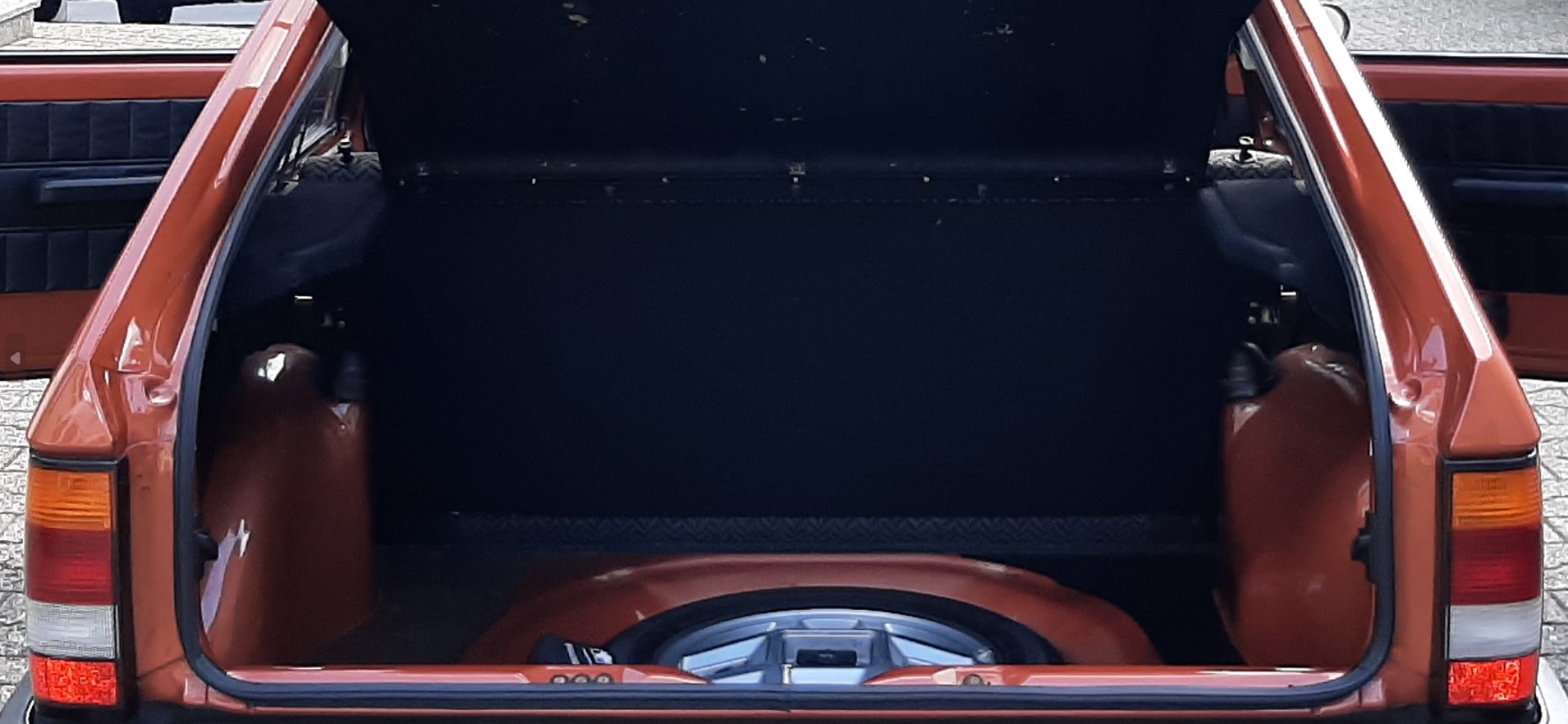

    So eine MDF-Platte hinter der Rückbank muss kleiner wie der Rücklehnenrahmen ausgeführt sein, da diese Platte ansonsten rechts und links im unteren Bereich an den Radhauskästen und im oberen Bereich an den Auflagen der Laderaumabdeckung anstößt.
    Und auch das untere Bodenblech des Laderaums begrenzt die Abmaße einer solchen MDF-Platte hinter der Rücksitzbanklehne erheblich, da sich hier ein Absatz befindet; ich hatte so etwas schon vor 30 Jahren versucht und bin dann auf eine Bodenplatte ausgewichen.
    Eine an den Rahmen der Rücksitzbank geschraubte MDF-Platte stößt hier an folgenden Karosseriepunkten im Kofferraum an. Daher sind die Anschraubmöglichkeiten am Rahmen selbst begrenzt und man muss so eine Platte entsprechend in ihren Maßen reduzieren.
