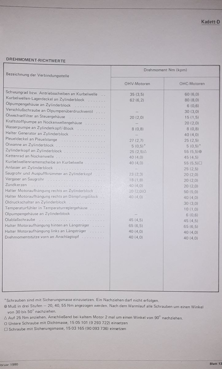

  • #13
    Zündkerzen sollte man bei Aluzylinderköpfen möglichst nicht nach Augenmaß sondern stets mit Drehmomentschlüssel anziehen. Ablagerungen, Schmutz oder Öl können am verunreinigten Gewinde das Anzugsmoment schon erheblich verfälschen und wenn dann das Kind erst in den Brunnen gefallen ist, sprich das Gewinde rund ist, dann ist guten Rat teuer.
    Nicht jeder hat dann einen Helicoileinsatz zur Hand, und auch nicht immer lässt sich damit das Gewinde im Zylinderkopf dann auch noch retten.
    Hier die wichtigsten Drehmomente vom Kadett D
