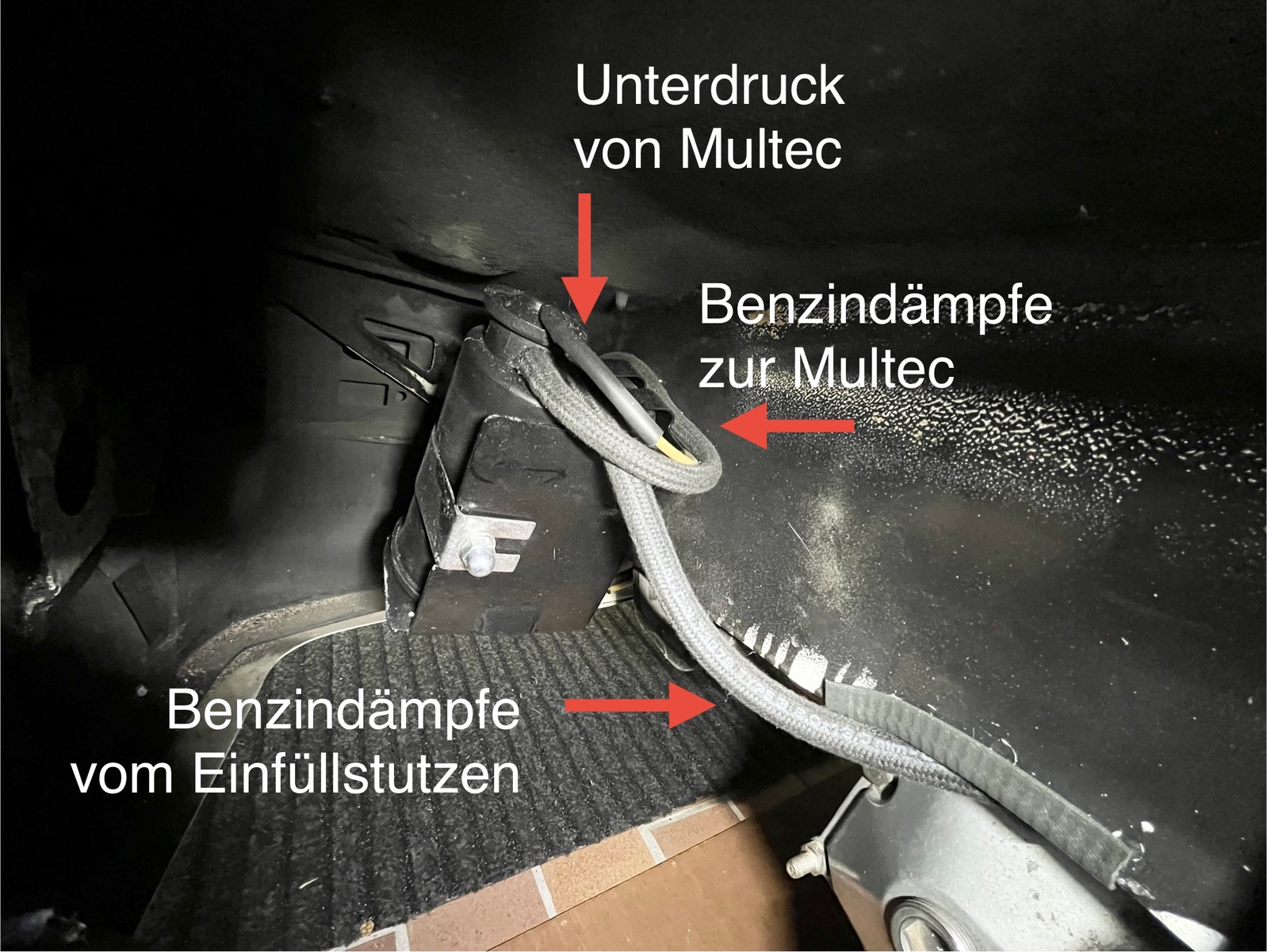

    kontrolliere auch folgende Schläuche:
    - Entlüftungsschlauch vom Tank zum Aktivkohlefilter
    - Unterdruckschlauch vom Aktivkohlefilter zur Multec
    Beide Schläuche waren bei meinem Kadett direkt am Aktivkohlefilter spröde, der Entlüftungsschlauch für die Benzindämpfe war teilweise im Bereich des Tanks gerissen.
    Den Unterdruckschlauch zum Bremskraftverstärker solltest du erneuern, du merkst es wahrscheinlich, dass er zur Zeit nach kurzer Zeit den Druck abbaut, ohne das Bremspedal zu betätigen.

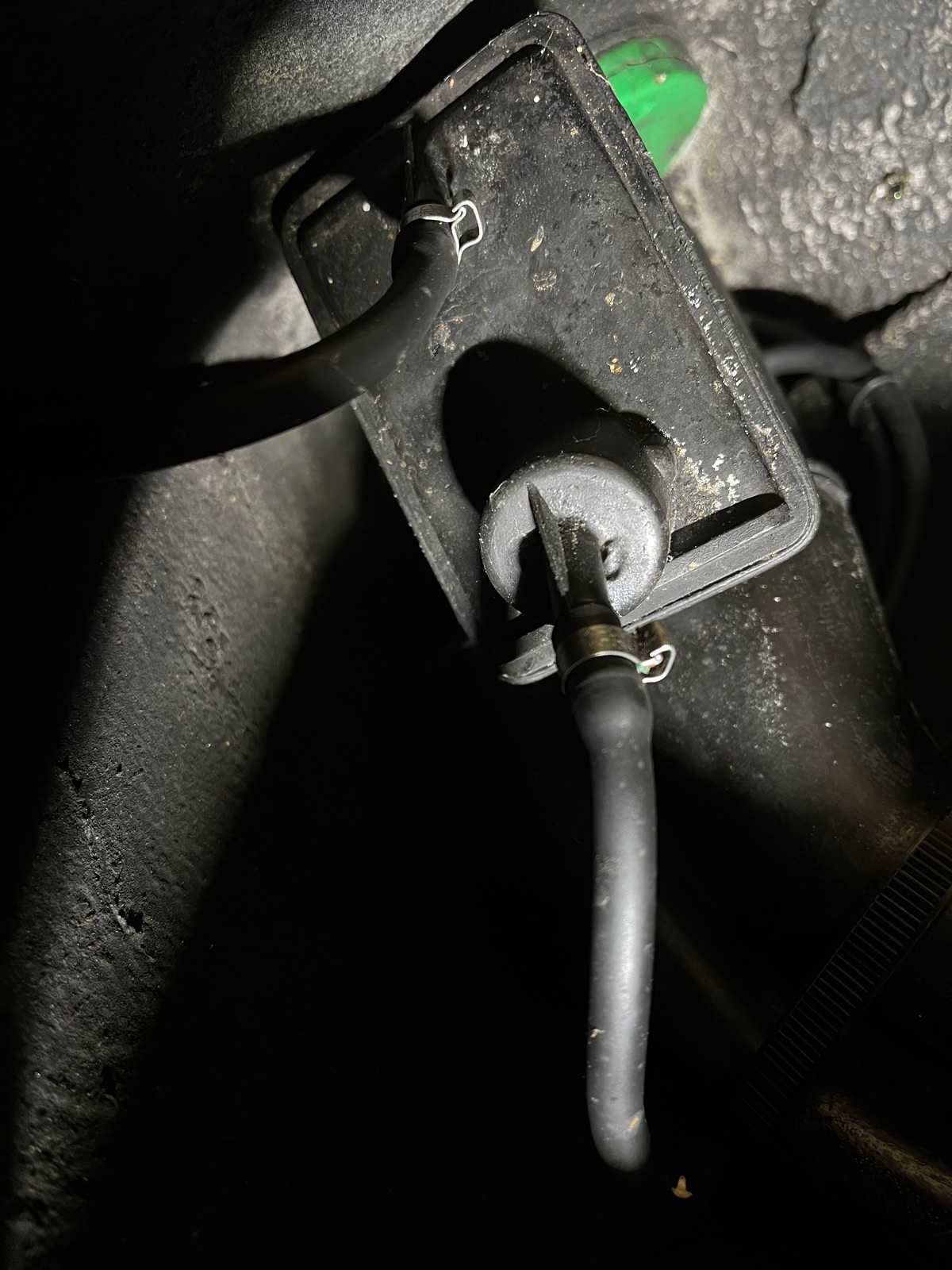

    DreamOpel Ja die Schläuche zum Aktivkohlefilter sind alle hinüber, die habe ich mir schon angeschaut. Allerdings führt da soweit wie ich das gesehen habe keiner von zum Tank? Also es gibt 4 Schläuche an dem Filter wie ich gesehen habe: Einer zur Multec, einer zum Unterdruckschlauch zum Bremskraftverstärker, einer von unten vom Filter in den Radiator(?) und einer führt einfach ins Leere im Radkasten wo auch der Filter hängt. Müsste da morgen vielleicht nochmal genauer nachgucken aber ich habe sonst erstmal keinen anderen Schlauch dort gesehen, oder welche Schläuche meinst du? Aber ja den Unterdruckschlauch zum Bremskraftverstärker werde ich denke ich einfach zur Sicherheit erneuern.
    pxl

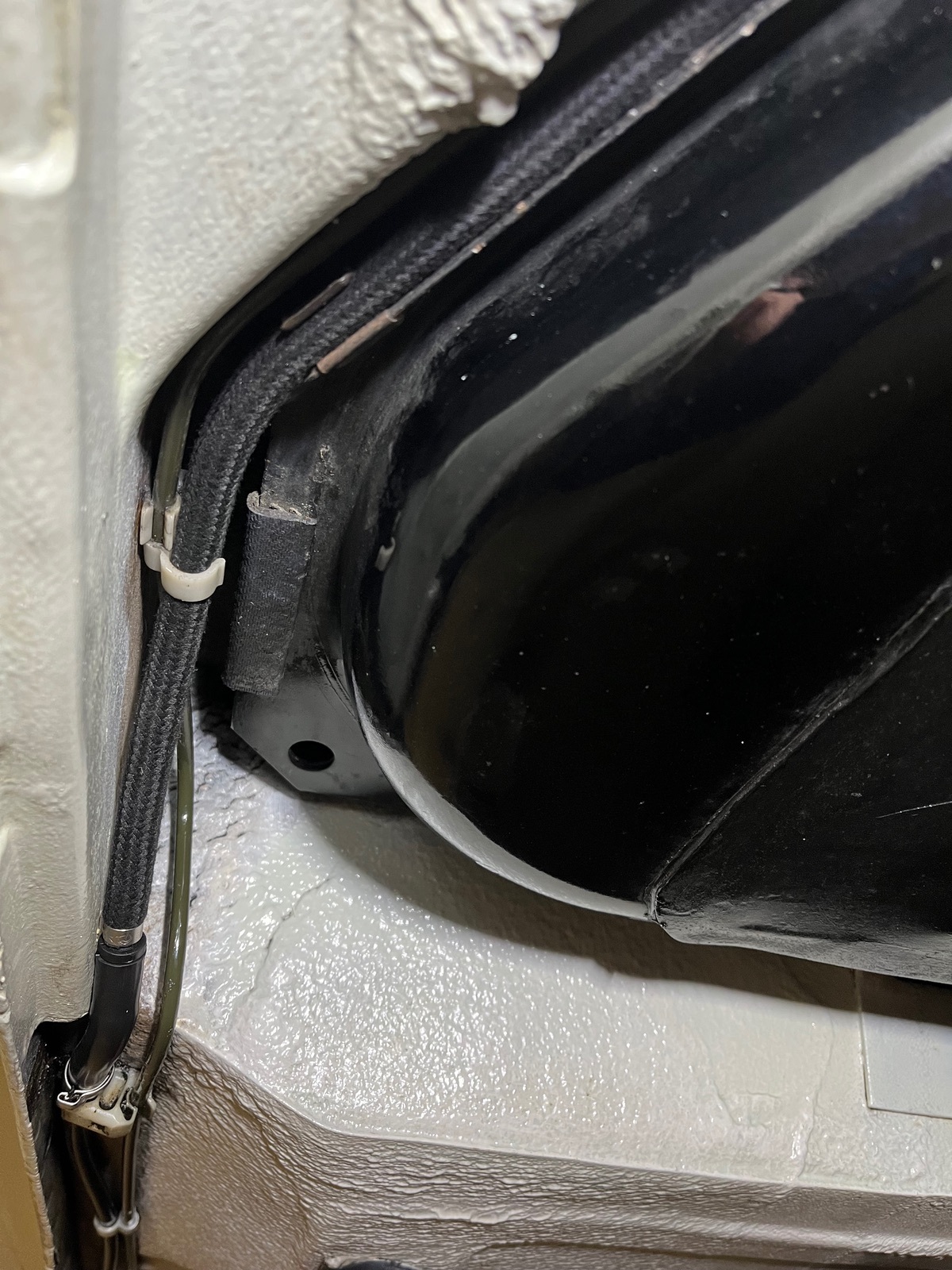

    Ein 5 mm Gummi-Schlauch (oder Gewebe-Schlauch) kommt vom Einfüllstutzen.
    Dieser verläuft am Einfüllrohr in Richtung Tank, wird an der Mittelnaht vom Tank weiter geführt zum linken Schweller und wird dort auf einen festen Kunststoffschlauch geschoben.
    Dieser feste Schlauch führt neben der Bremsleitung entlang zum vorderen Holm des Innen-Kotlügels. Hier ist ein Gewebeschlauch aufgesteckt und dieser wird an den Aktivkohlefilter angeschlossen.
    Der dicke Schlauch, der unten am Aktivkohlefilter sitzt, ist der Belüftungsschlauch. Der Schlauch führt in die Kühlertraverse.
