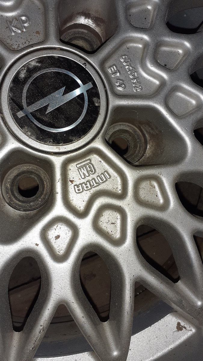

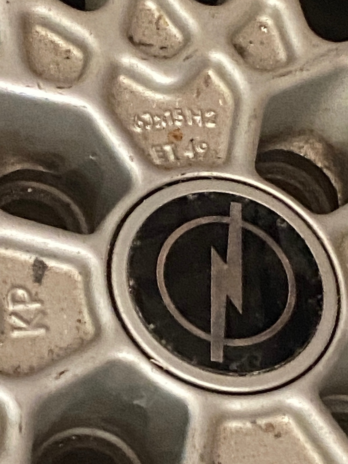

#6 Alles anzeigenWeiß jemand ob es für diese eine ABE im Netz gibt?
ABE nicht für die Felgen aber wenn die auf einen Kadett E sollen reicht der Umrüstkatalog. So habe ich die Felgen/Reifen eintragen lassen.
#9 Alles anzeigenDa mache ich mir weniger Sorgen, wollte nur schauen was noch drin steht und müsste auch schauen welche Radschrauben gebraucht werden.
Übrigens sind es welche vom Vectra A, ähnlich Kadett EWeiß ich
. Habe die auf meinem Cabrio. Radschrauben sind Standard Kadett. -
#10 Alles anzeigenWeiß ich
. Habe die auf meinem Cabrio. Radschrauben sind Standard Kadett.Die von den Stahlfelgen ???
Was hast du für eine Bereifung drauf ?
