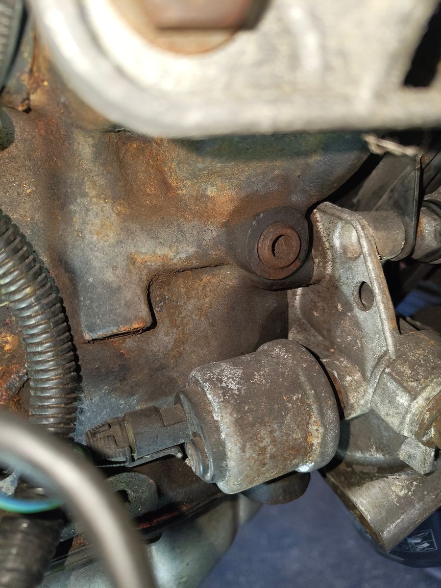

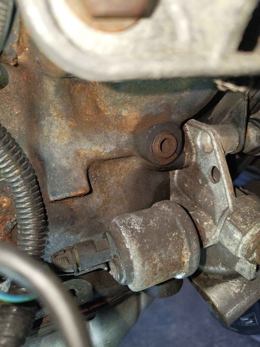

    ich habe ein Kadett E Cabrio mit 2L 16V.
    Habe deletzt entdeckt dass unten am Öldruckgeber eine Ader abgefault ist, es hängt auch eine unten Rum also das Ende habe ist, jedoch kann ich das nicht mehr am Geber befestigen.
    Was mich Stutzig macht ist, dass ist kein Anzeichen im Digitacho habe, ich weiß nicht welcher Kontakt für was ist, einer müsste ja der Öldruck in Balken sein und der andere die rote Umrandung.
    Im digitacho sind aber alle Balken da und keine rote Umrandung zu sehen, müsste wenn ein Kontakt weg ist nicht das Licht dauerhaft an sein oder alle Balken weg?
    Vielleicht kann mir ja jemand sagen welcher Kontakt für was ist, eventuell sind ja immer alle Balken da wenn man den Druck absteckt?
    Oder ich habe noch ein anderes Problem im digitacho, leider habe ich den nicht selbst eingebaut desswegen weißt ich da natürlich nicht was wie gemacht wurde.
    Mfg Fabian

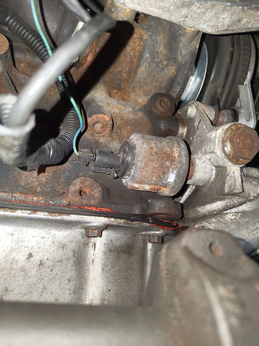

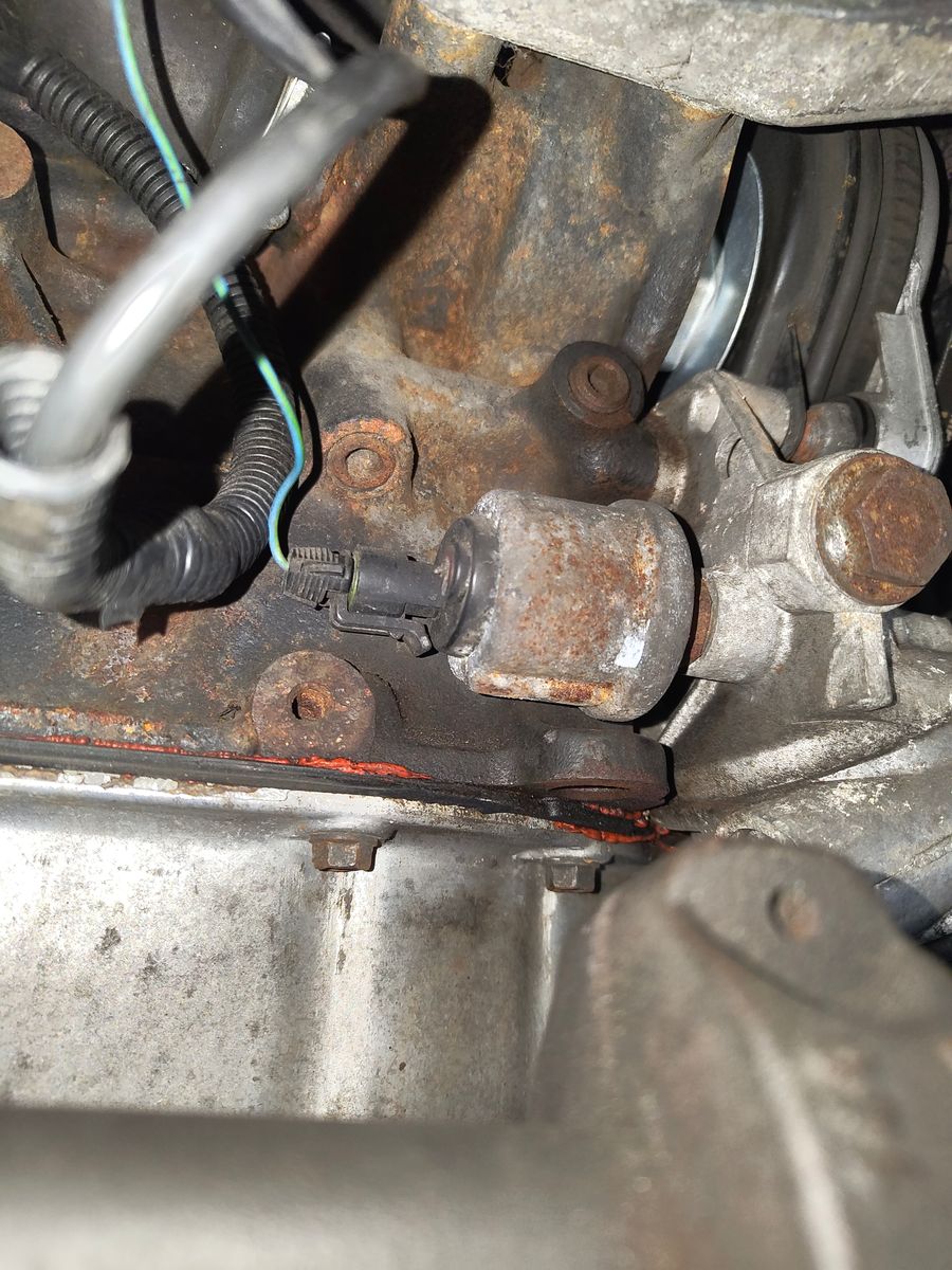

    Ich war heute nochmal dran und habe den Geber eingebaut.
    An den Kabeln habe ich gesehen dass noch ein weiteres nicht mehr dran ist und zwar ein blau/weißes Kabel ist das für die Lichtmaschine?
    Es sieht nämlich bisher eher so aus dass das blau/weiße Kabel am Geber war, das ist nämlich verlängert und das blau/gelbe an der Lichtmaschine, das ist nämlich ziemlich kurz.

    Normal ist blau mit weiß Lichtmaschine.
    Blau mit grün die Öldrucklampe und Blau mit gelb die Druckanzeige.
    So war es bei mir original.
    Vielleicht hat jemand das Kabel Zweck entfremdet um kein neues legen zu müssen und hat eben das genommen.
