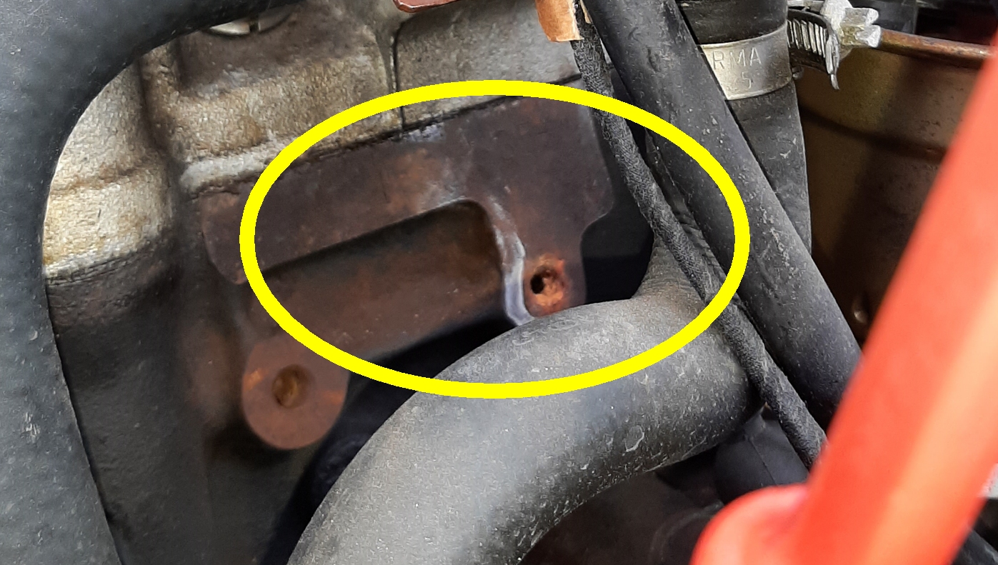

    Teil mal bitte ein paar Bilder vom Motor mit uns, oft sind Austrittsspuren am Block zu erkennen, wo das ausgetretene Kühlwasser lang gelaufen ist; sieht dann in etwa so wie im Bild unten aus. Das am warmen Motorblock verdunstende Kühlwasser hinterlässt solche Schlieren.
    Gruß Strahli

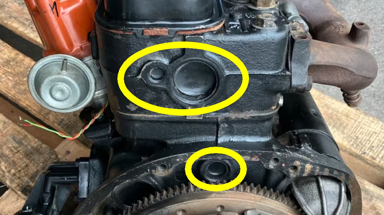

    Das ist ganz einfach zu beantworten. Von der Seite garantiert nicht !!!
    Wenn man sich einen OHV-Motor anschaut, so wird man feststellen, dass sich auf der Getriebeseite 3 Froststopfen befinden, welche infolge von Korrosion oder Frostschäden über die Jahrzehnte auch gerne mal undicht werden können.
    Schau Dir das mal an.
    Also die oberen beiden Stopfen sind zwar rostig, aber auch jeden Fall noch dicht / trocken. Dann werde ich wohl im Zweifelsfall mal das Getriebe ausbauen müssen, um sicher zu gehen dass es nicht daher kommt.
    Die Woche kann ich ihn mal auf die Bühne packen, vielleicht sieht man ja von unten mehr.
