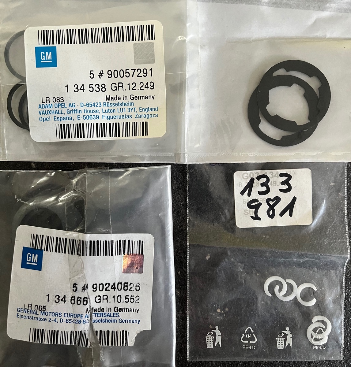

    ich habe vor ca. 2 Jahren mir ein paar Abdeckungen über den Opelhändler bestellt.
    Zusätzlich noch ein paar neue Dichtungen und Sicherungsringe.
    134538
    DICHTRING, GEHAEUSE
    133750
    DICHTRING, SCHLIESSZYLINDER
    134666
    ABDECKUNG, GEHAEUSE, BLAUGRAU
    133981
    SICHERUNGSRING, SCHLIESSZYLINDER
    Die Dichtungen solltest du ebenfalls tauschen, die werden bestimmt schon spröde sein.
    Ebenfalls der kleine Sicherungsring.
    Viele Opelhändler werden mittlerweile mit den sechsstelligen Nummern nichts mehr anfangen können.
    Da werden die mit 90...... zum bestellen benötigt.
