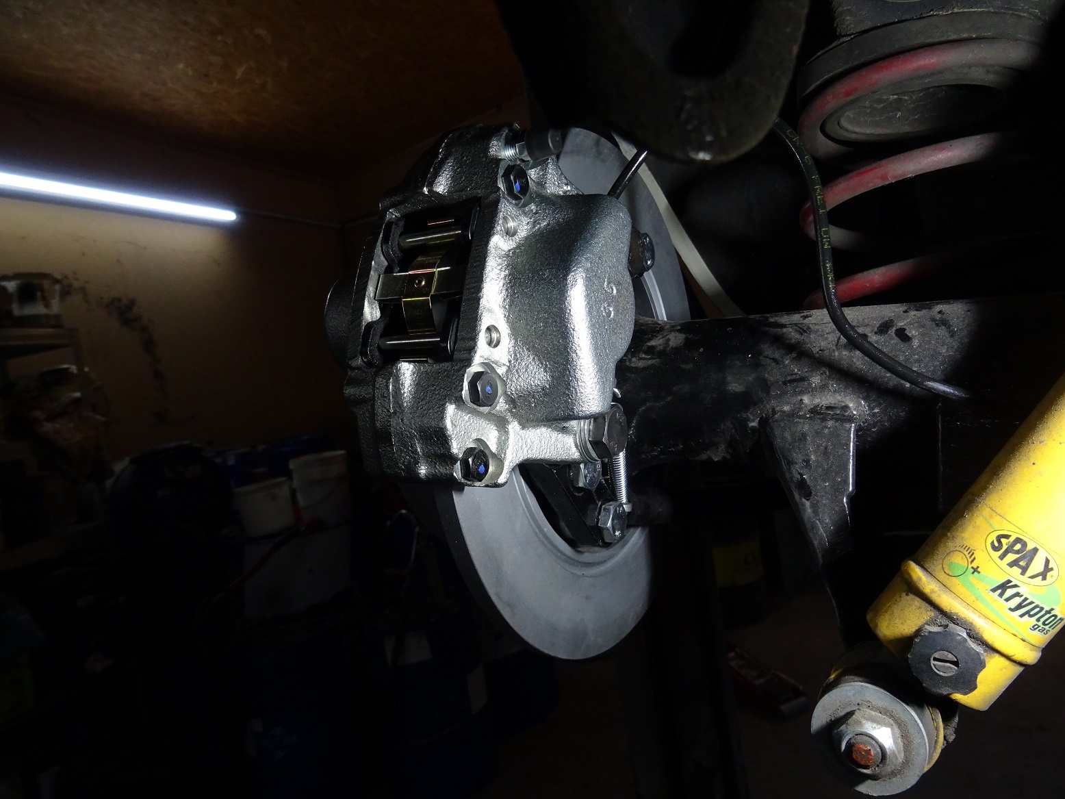

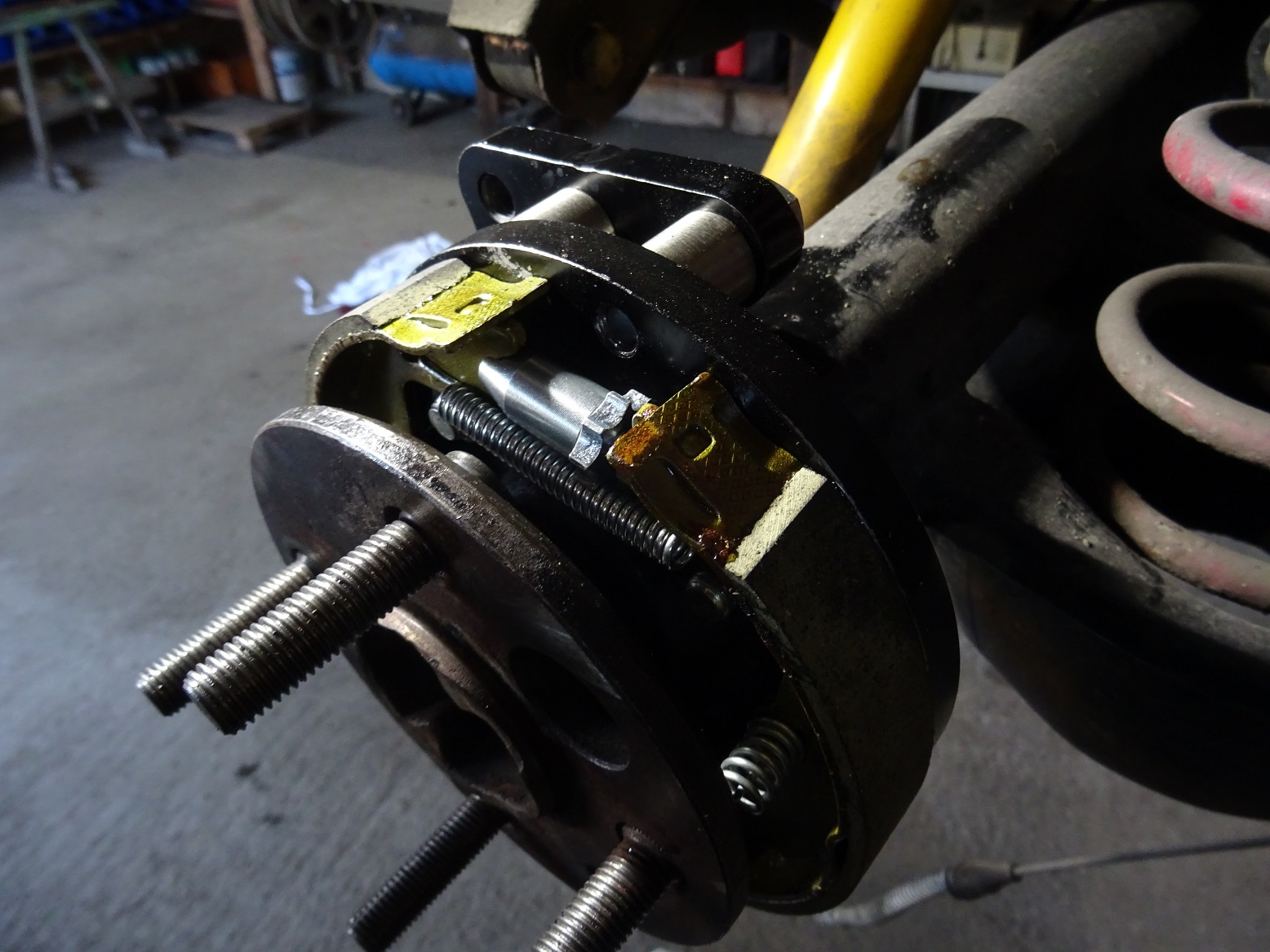

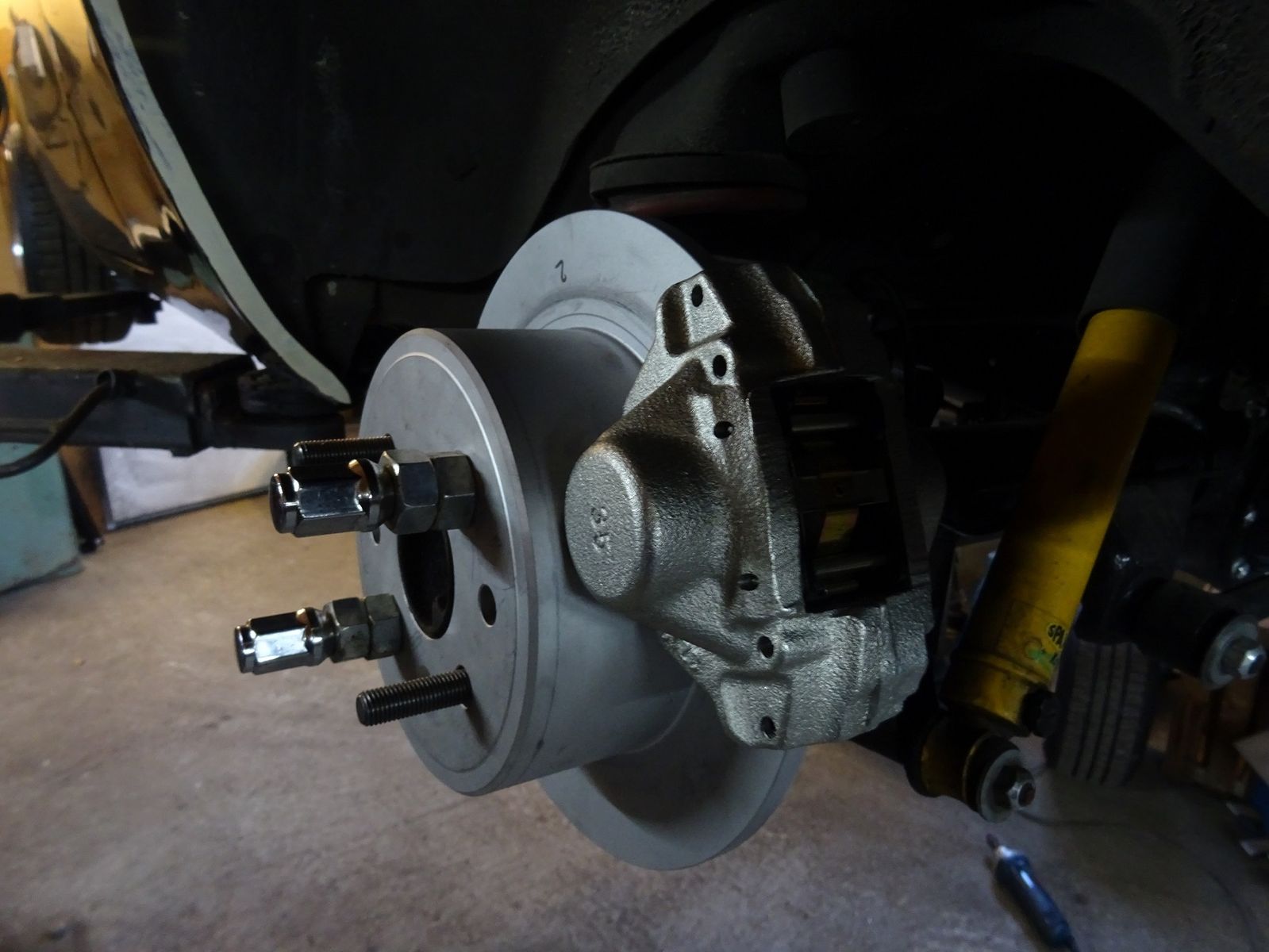

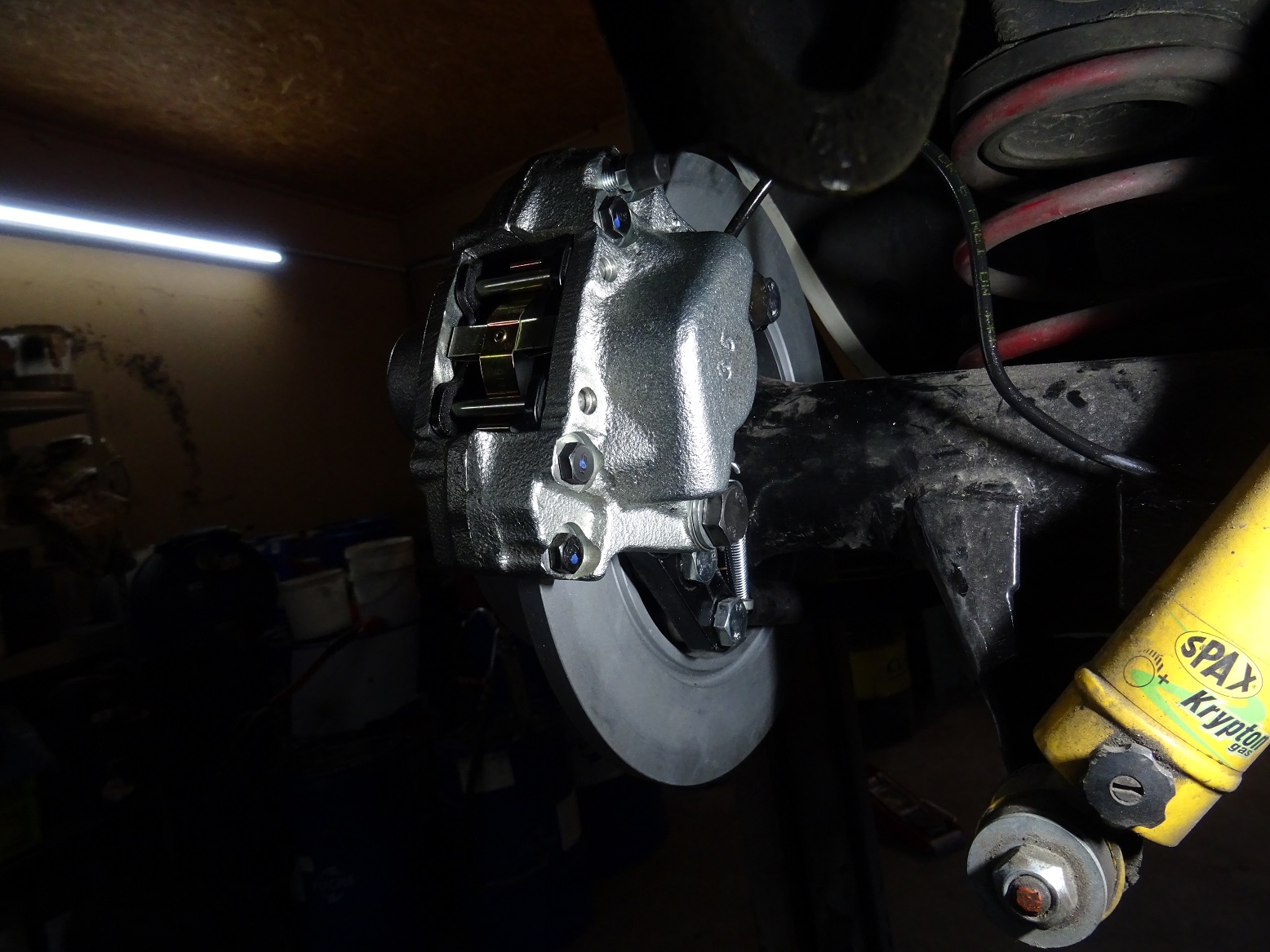

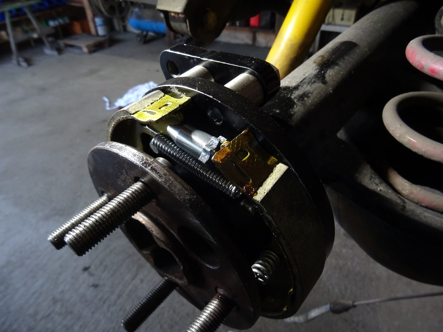

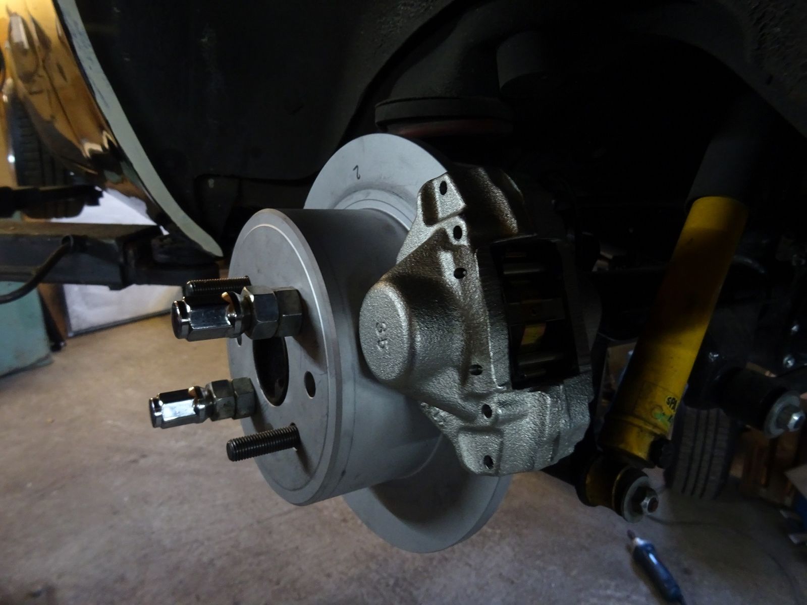

    Nach der stetigen Aufrüstung des Antriebes , habe ich mich im Frühjahr dazu entschlossen auch die Bremsanlage aufzurüsten.
    Verbaut waren schon seit Ewigkeiten vorne gelochte und geschlitzte 246er Zimmermann Sportscheiben, hinten die Serien Trommelbremse, das ganze mit dem grossen BKV vom Rekord.
    Das ganze bremste richtig gut und reicht für einen 850 kg Kadett eigentlich gut aus.
    Allerdings bei starkem und häufigen Bremsen sind die Scheiben überhitzt und fingen das Flattern an, welches nach dem Abkühlen zwar wieder besser wurde ,aber nie mehr ganz weg gegangen ist.
    Nun habe ich vorne auf innenbelüftete und gelochte Scheiben mit verbreiterten Festsättel, und hinten auf 260er Scheiben mit Astra /Kadett Festsättel umgebaut. Dazu ein anderes Bremsdruckventil wegen Überbremsen der Hinterachse montiert.
    Das ganze beisst nun ordentlich zu, und wurde auch vom TÜV eingetragen
    Gruss Bernhard
